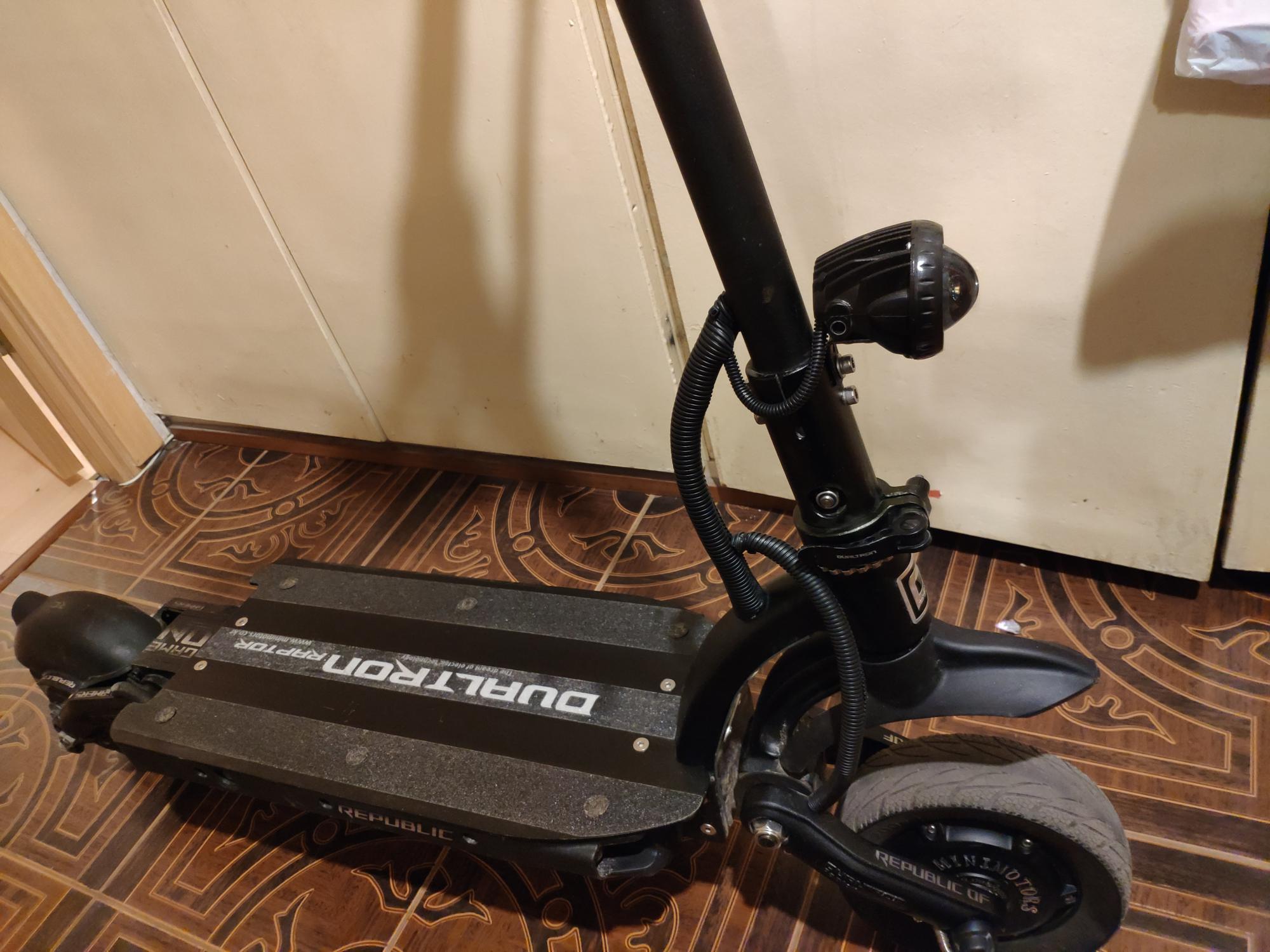

Хренова светят ваши "фары" :facepalm:
Фара должна светить широко ярко  и с чёткой границей,  а не слепить пешеходов, узкими лучиками.
У меня стоит такая

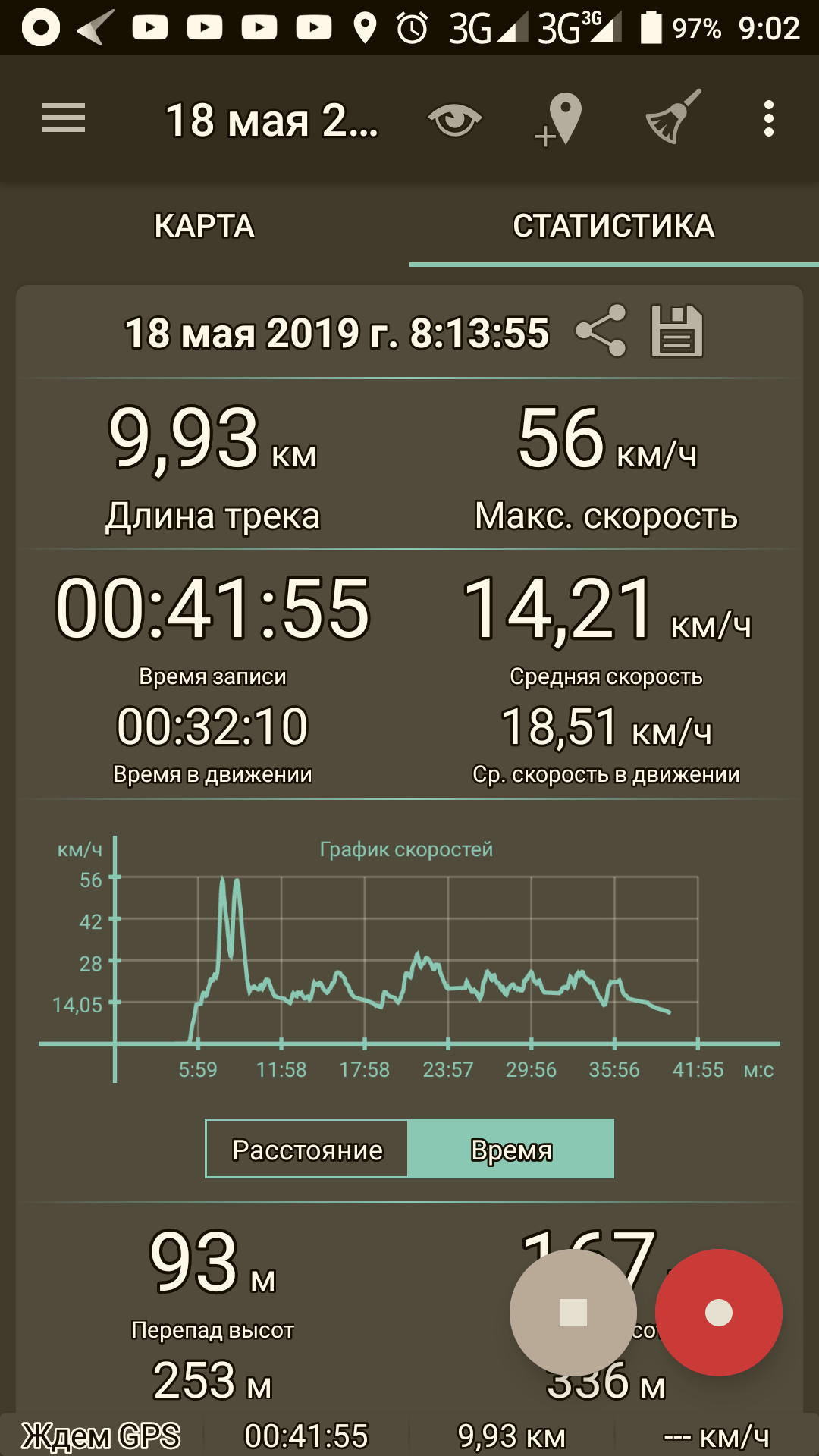

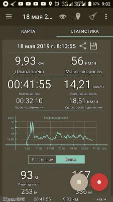

Провел сегодня с утра замер максимальной скорости на заряженной батарейке (58,3v по вольтметру) и 100% в настройках БК, а так же накачанных до 2,8 Атм. колесах.
Итог: по показаниям спидометра самоката я все-таки достиг "заветных" 60 км/ч, но GPS спустил меня с небес на землю - всего лишь 56 км/ч...  :pardon:

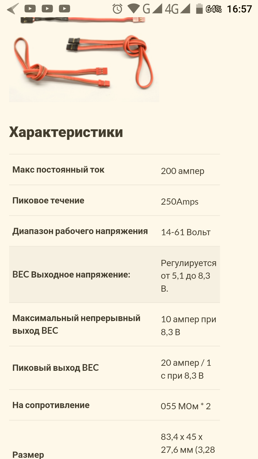

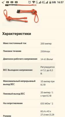

Есть у меня свободный вот такой ESC https://www.scorpionsystem.com/catalog/speed_controllers/14s_tribunus_sbec/TribunusII_14_200A/ На выходных попробую внедрить его и настроить, думаю проблема с дребезгом фаз исчезнет сама собой.

ПС: с вашей затеей, думаю, ничего не выйдет - внешне конструктив совсем другой.
ПС: а что за выход "ВЕС" такой? Просто я далек от этой темы.  Напряжение у него какое-то чудное...

Арктик V1, https://electrotransport.ru/index.php?topic=47363.0#topmsg
Добавлено 18 Май 2019 в 18:56
Цитата: Sokol21 от 18 Май 2019 в 11:41Фара хреновая , самокат г... , самоката нет ,есть у друга .
У меня тоже самокат у друга, самокат нормальный, фара - шлак. Хотите хорошую - смотрите ссылку выше.
И, кстати, народ, ну неужели даже по фото вы не видите, что эти фары светят НИКАК? Тупо два пятна и всё....

Цитата: Hobby_t от 18 Май 2019 в 17:10ПС: а что за выход "ВЕС" такой? Просто я далек от этой темы.  Напряжение у него какое-то чудное...
БЕК это выход питания 8 вольт для бортовой электроники, сервомашинок, системы стабилизации, приемников, передатчика и прочей бортовой электроники. Силовое питание идет на контроллер, он управляет мотором и часть энергии передает для работы бортовой электроники.

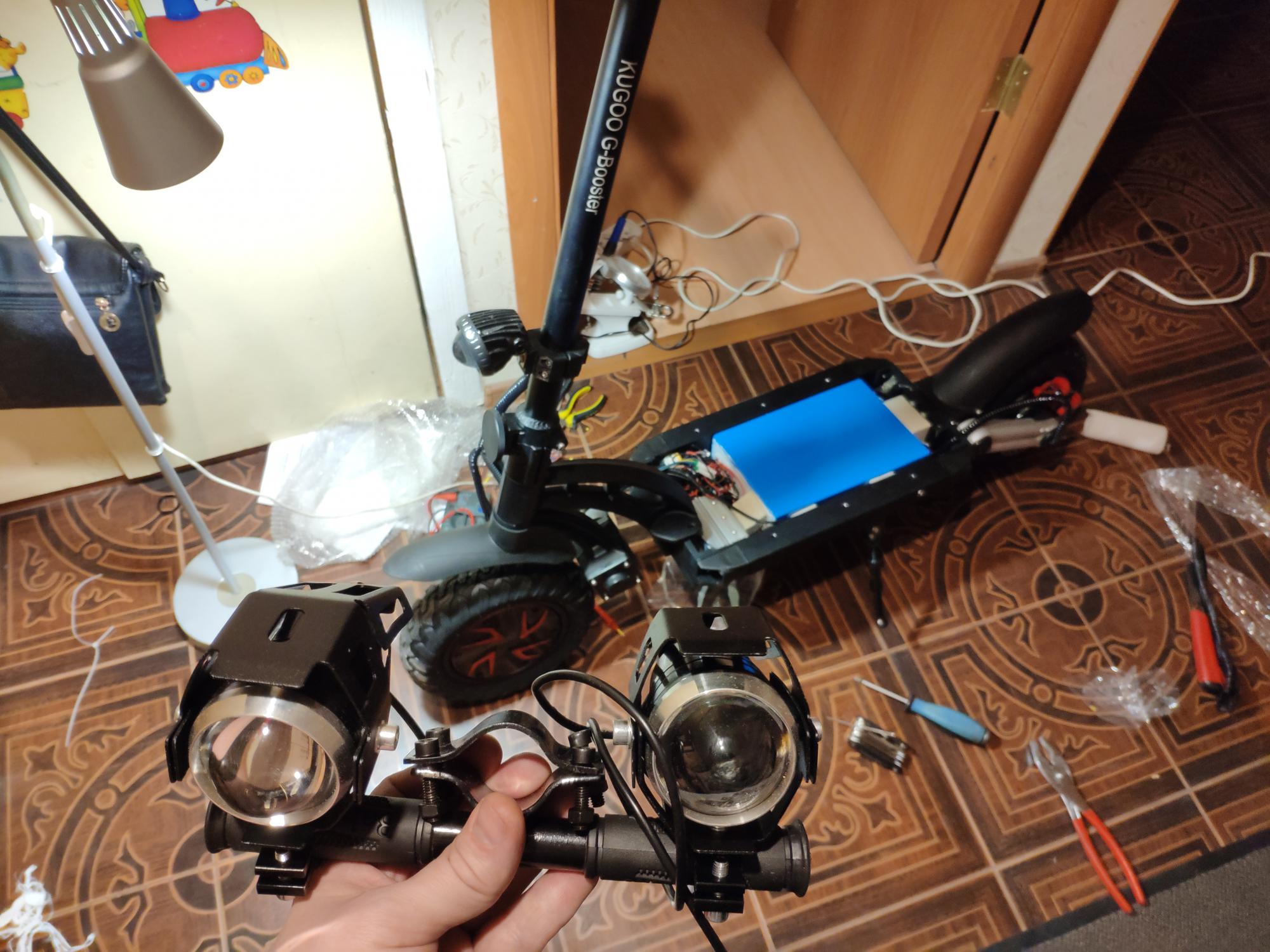

Дело в самом человеке , он сначала обсерал  КГБ , потом выясняется  что КГБ не владеет,  может я конечно пропустил ,но ни разу не видел , что бы он что-то дельное посоветовал, теперь фара, такое впечатление складывается , что он самоутверждается таким образом. Я сюда прихожу за дельным советом или опытом поделиться. Пообщаться с единомышленниками , а тут 'Китайский император Хвастун ". Можно просто было человеку написать , вот есть свет по лучше , ссылку и типа рекомендую , а он фотку выложил даже не с КГБ ! Зачем ? Комплекс ? Есть другие места для самоутверждения .

А по фарам, которые стали ставить на КГБ - одна рекомендация, выкидывать нафиг, а лучше брать сразу без них, это гуано уже давно прошли, еще в прошлом году...толку от них весьма немного, с такими световыми пятнами...

Макс, фары конечно кал (у меня самого похожая шняга), но пусть они лучше будут, чем совсем без них.  :pardon:
Прикинь, сейчас казалось бы сезон, а Бустер с настоящими 23 Ач, сиденьем и фарами стОит 52000 рупий! Я свой с "28 Ахами", без фар и сиденья брал за 58500 в сентябре! Как говорится - почувствуйте разницу!  :bw:
А стоковая фара хоть на Бусе, хоть на Халтене, хоть на Саваже, хоть на Ультроне - гуано редкостное. Но лучше хоть такая, чем никакая совсем. ))
Я, к примеру, по ночам редко гоняю. Если и приходится, то еду не быстро и мне вполне хватает света от штатных габаритов в паре с какашечной фарой.  ;-D Но это мне, а кто-то может включает режим "ужаса, летящего на крыльях ночи", вспоминая свою мотоциклетную молодость. У каждого свои требования к хэдлайту   :pardon:

Господи как же вы троли запарили :ireful:,  вам русским языком говорят фара должна быть с чёткой границой, чтоб не слепить пешеходов и машины. У меня есть и тот и тот
А фары родные если кому-то нужны продам, ниразу не эксплуатировались! Обращаться в личку Но та фара что на фото Одна, светит раз в 20 ярче, не слепит и широко. Что тут вам не понятно.

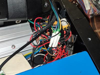

Кстати попутно вопрос в бустере черно-коричневый провод разъединены, что это зачем он?

Да как и у всех - ограничение максимальной скорости для Европы. Соединишь и быстрее 25 км/ч не поедешь.  :pardon:
