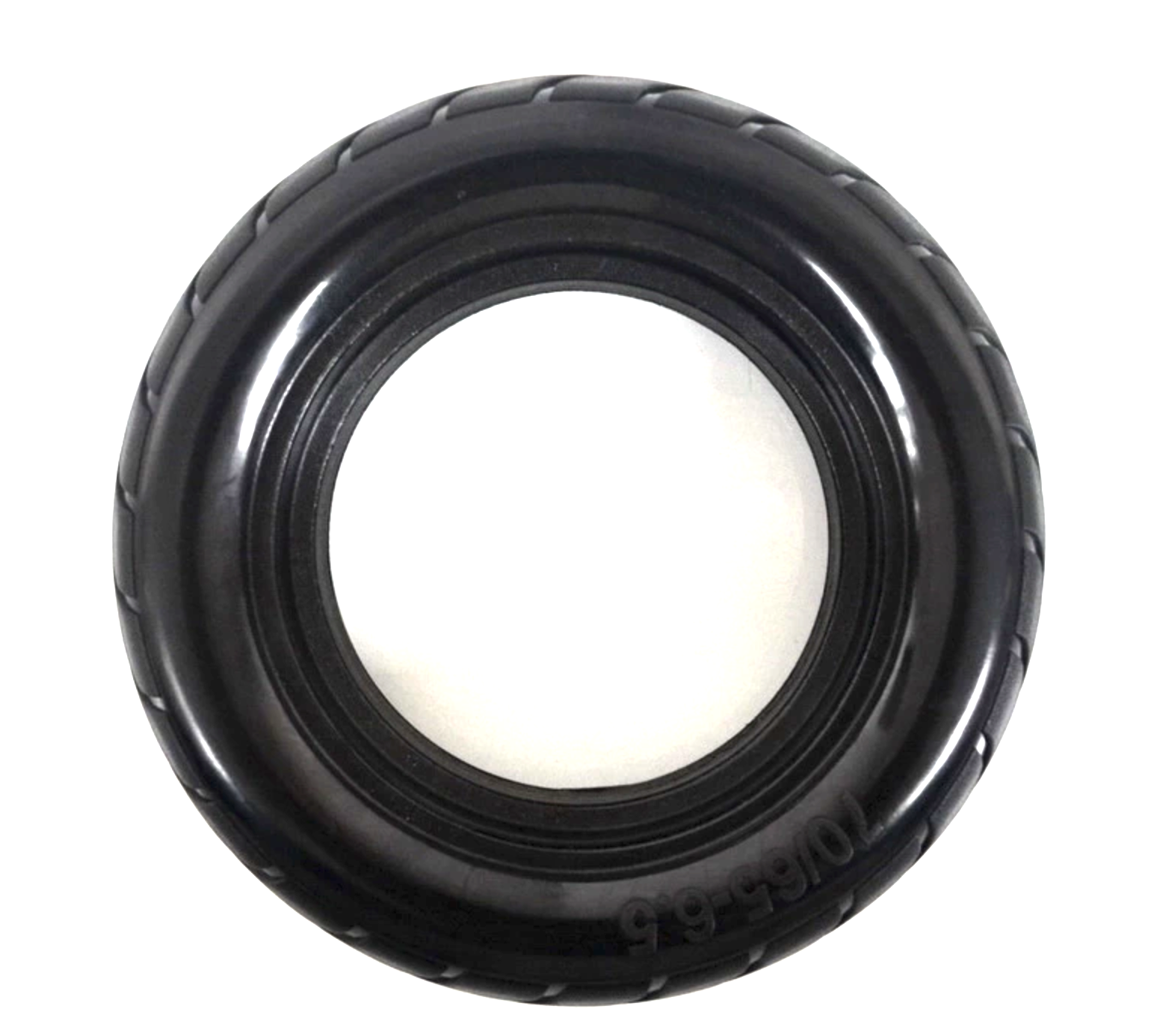

В поисках своего ниппеля нашел случайно такой девайс (многие интересовались ранее этой темой):
https://servicefriends.ru/product/litaya-pokryshka-7065-dlya-giroskutera-105-minirobot-ninebot
Так что литая резина под наш размер все же есть! Вопрос лишь в том, можно ли ее поставить на неразборный диск. )))

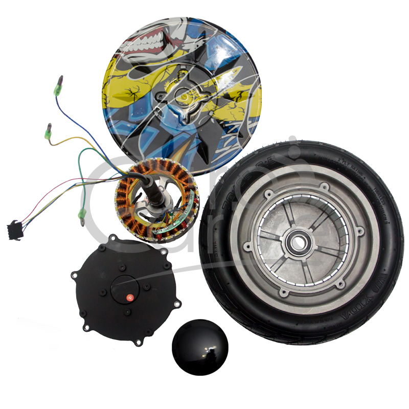

https://gyrofix.ru/shop/motor-kolesa/motor-koleso-dlya-giroskutera-105-dyuymov-v-sbore.html
https://gyrofix.ru/shop/motor-kolesa/motor-koleso-dlya-giroskutera-105-dyuymov.html
Оооочень похоже на наше МК, хоть и с небольшими отличиями. Главное цена вменяемая, а не как на Али за 13000 рупий...  O_O

1Viktor
Цитата: Hobby_t от 06 Июнь 2019 в 12:35Оооочень похоже на наше МК, хоть и с небольшими отличиями. Главное цена вменяемая, а не как на Али за 13000 рупий.
Скорее всего они на 36 вольт
Всем мира и добра!
Hobby_t
Да и пофиг. Главное чтобы наши 25А кушало и не грелось. )) Для разницы в 12В сечение провода обмотки не имеет особого значения.  :pardon:
