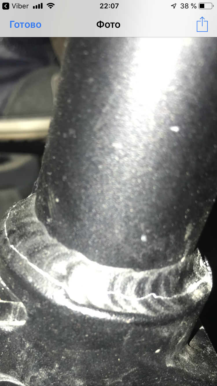

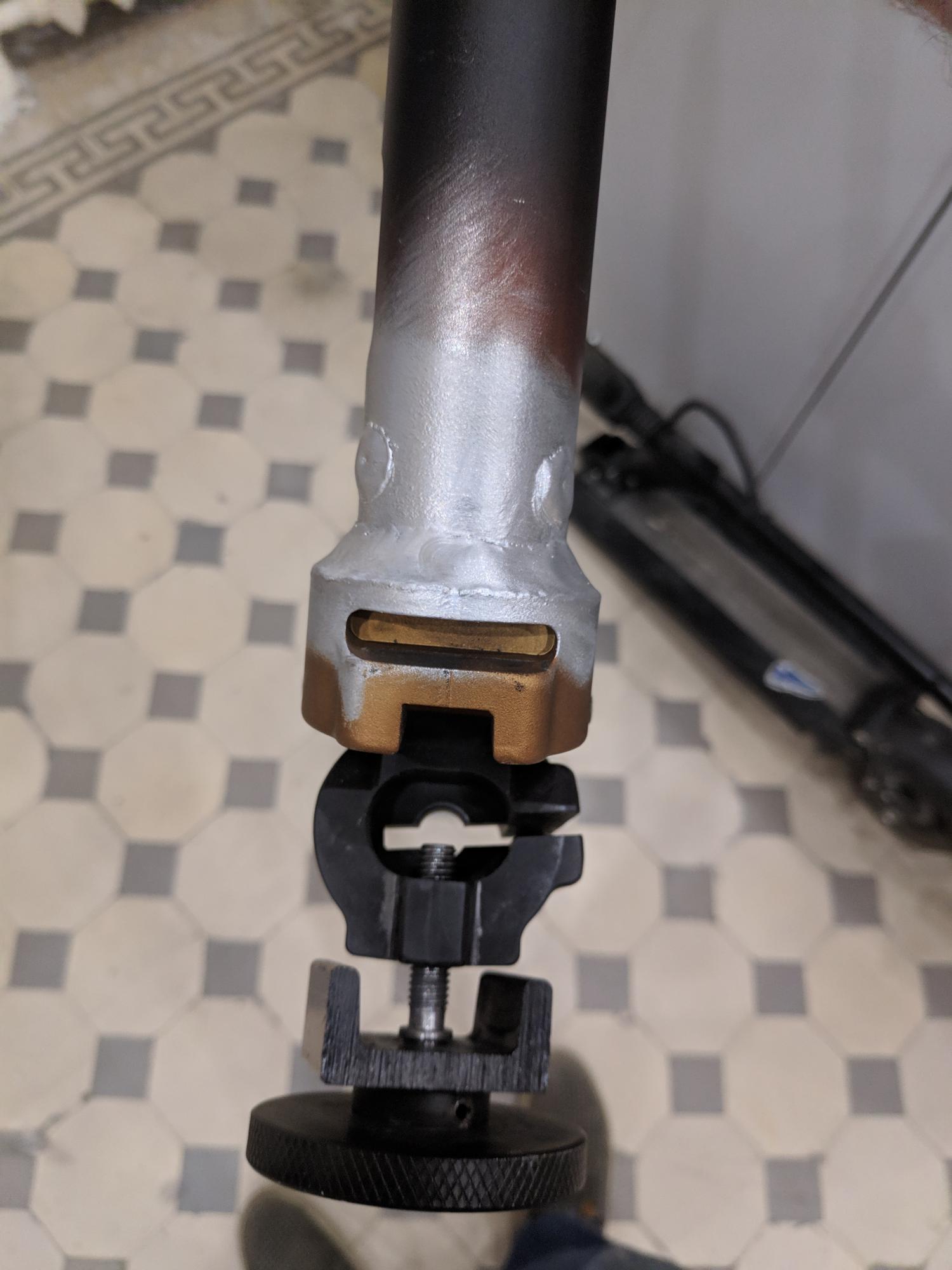

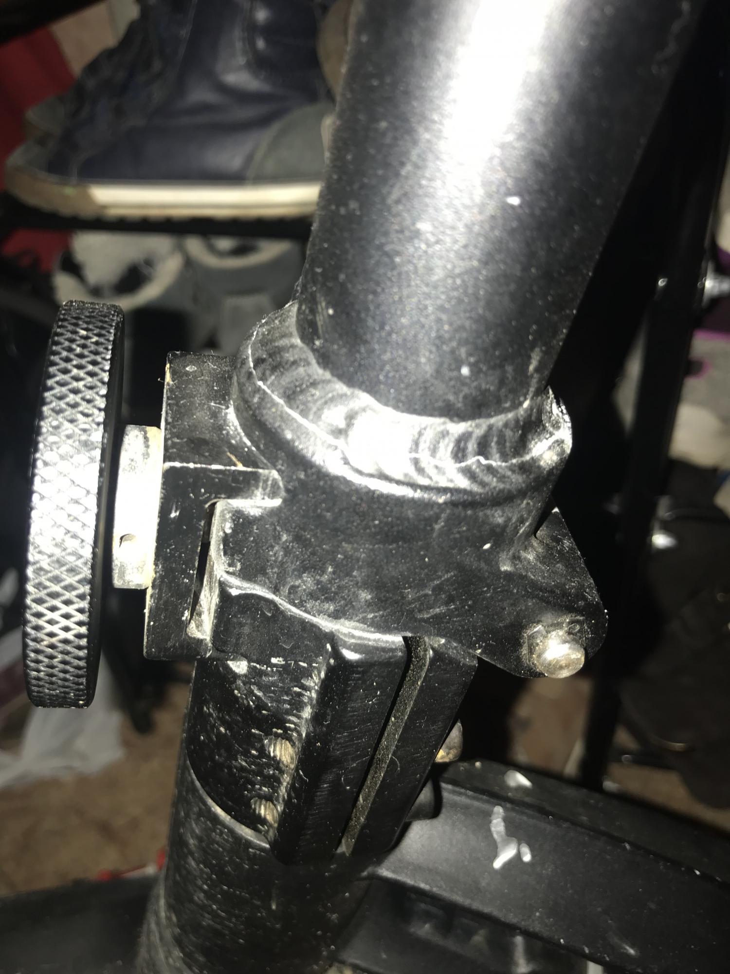

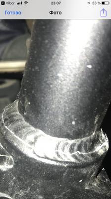

Добрый день , у кого нибудь ломаться руль по сварке на бустере ?
хз пока держица руль - как так он  ломаться  как ты летаешь )))
Vego
Цитата: Дмитрий@@ от 10 Июнь 2019 в 11:59
Аргоновая сварка + сварные заклепки. Только так.
Самокат у вас фиолетовой баткой я так понимаю
Дмитрий@@
да , фиолетовая батарея , а что это значит ? Я знаю , что она мощнее

Вячеслав86
Ломался, заварили аргоном, дополнительно болт вкрутили
Vego
Цитата: Дмитрий@@ от 10 Июнь 2019 в 13:46да , фиолетовая батарея , а что это значит ?
Это значит, что ломается рулевая.
