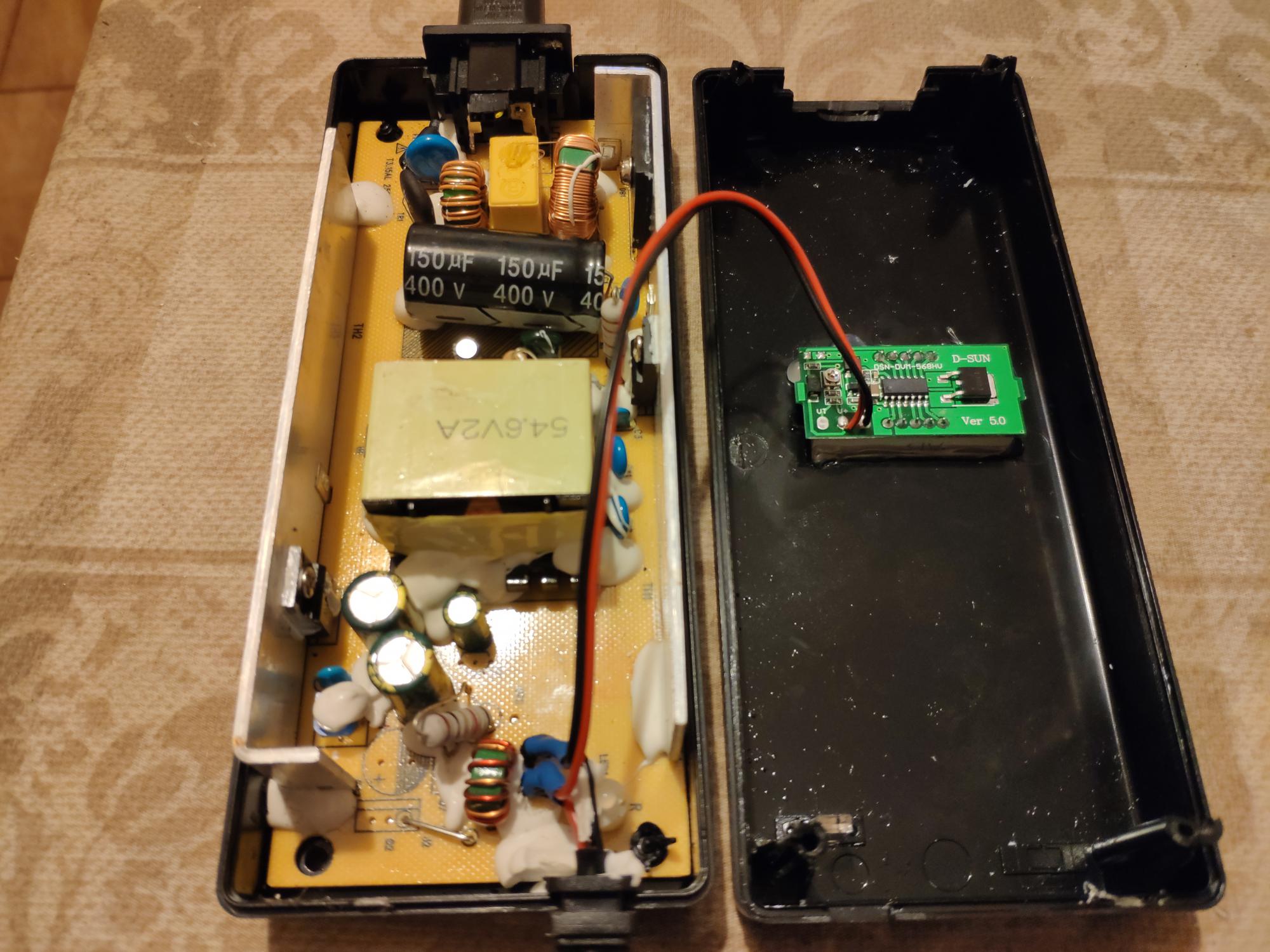

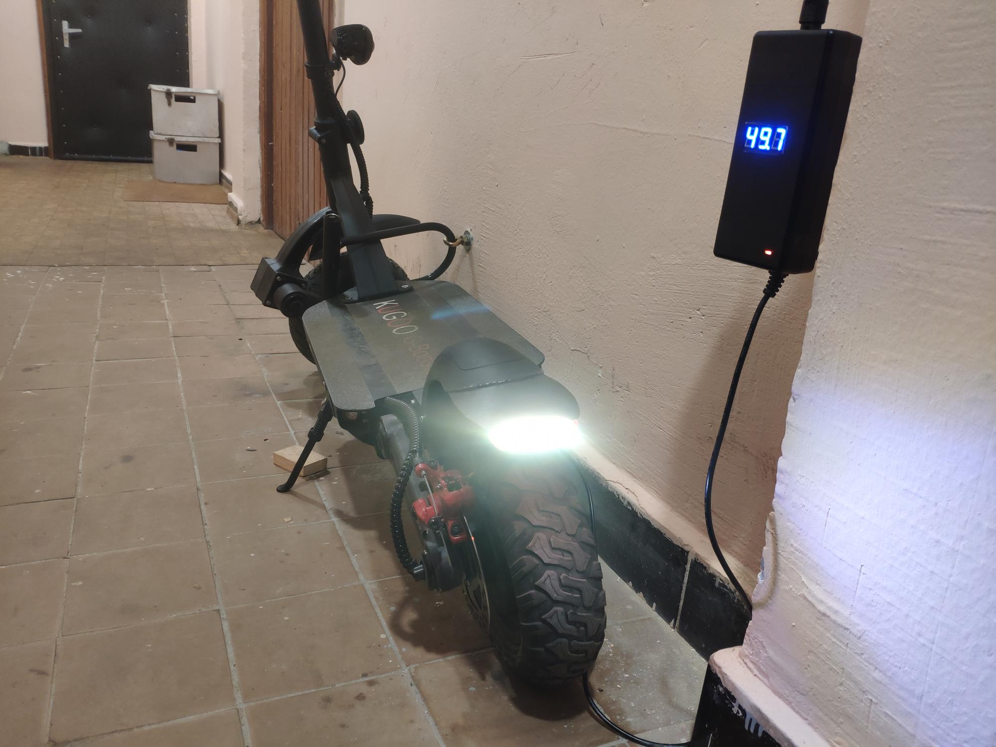

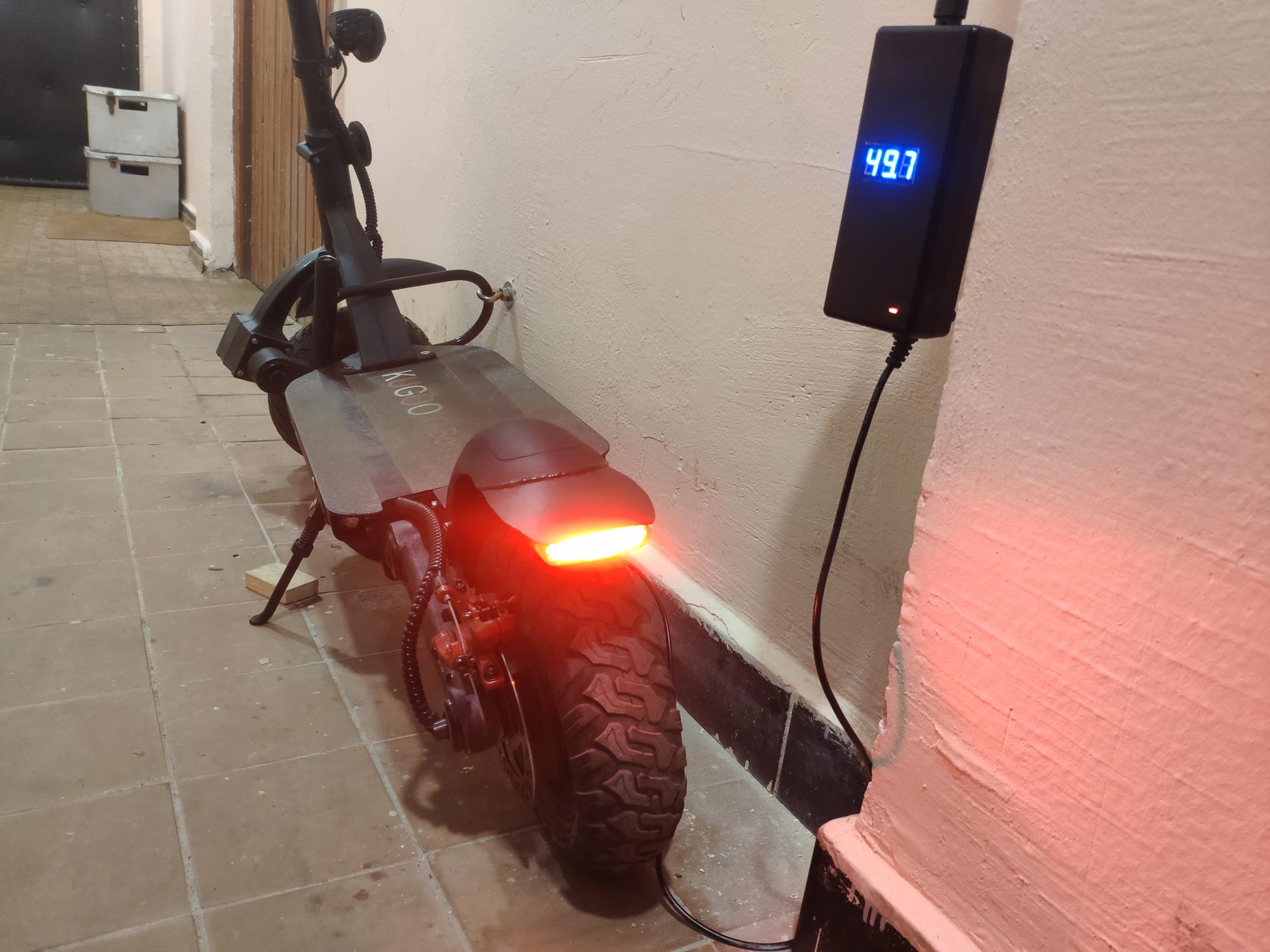

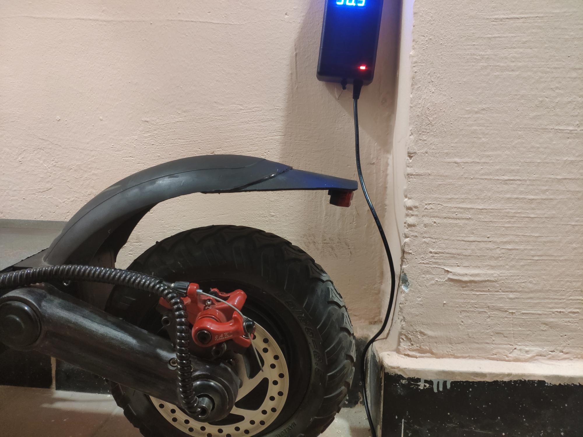

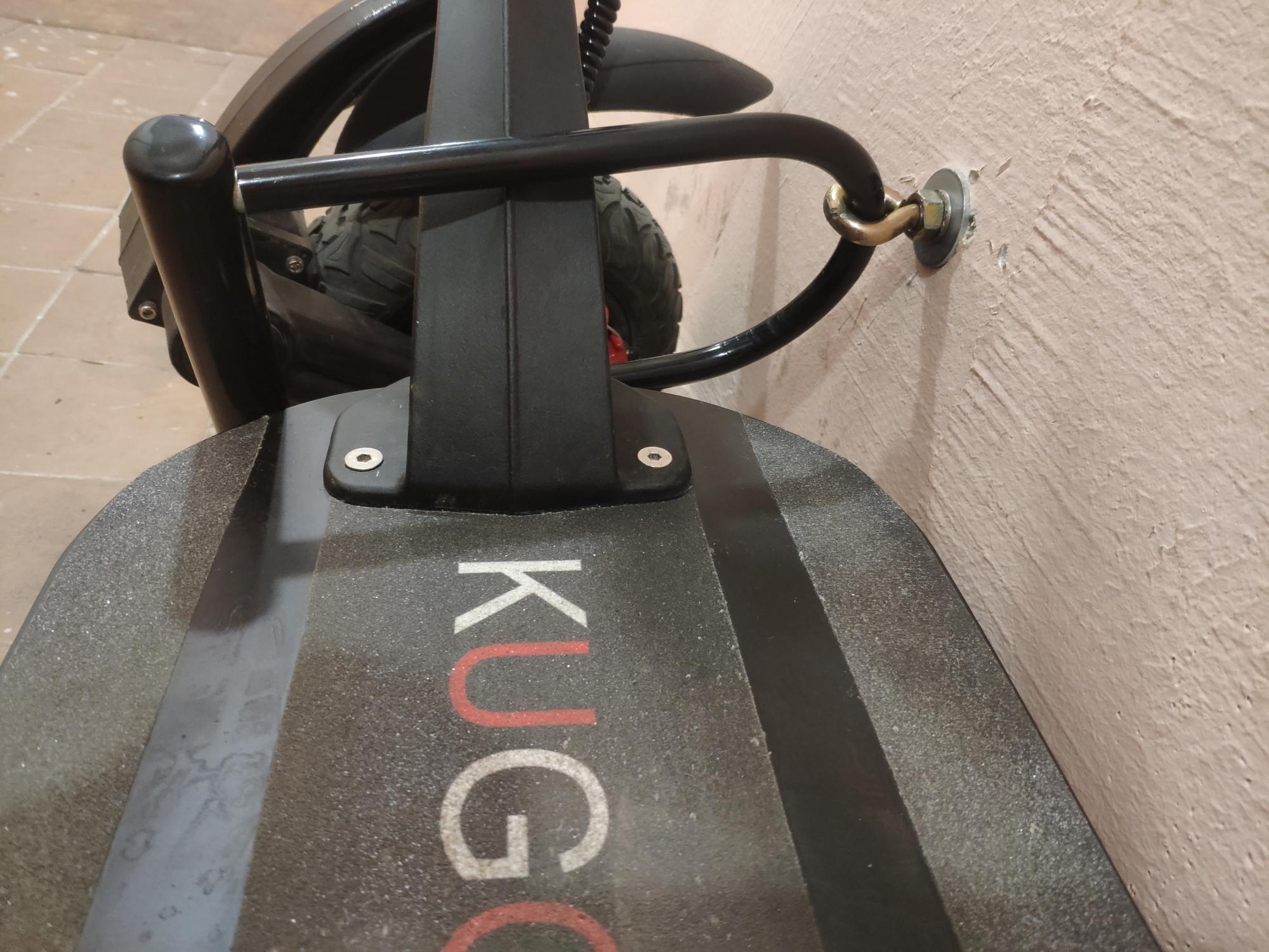

Сегодня был в экстриме, тот что на речном. Взял фонарик под крыло, 500р. Лёгкий яркий компактный, водонепроницаемый, зарядка usb. На али ищется как "велосипедный фонарь nqy" но почему-то дороже чем тут. Имеет режимы, красный, белый, может мигать. Короче, идеально встал под крыло,  на клеевом пистолете. Его бы на стоп сигнал повесить )). Ещё на Митинском рынке купил вольтметр, без доп питания. Просто припаял плюс с минусом к проводам идущим на аккумулятор. Свободно ложится между трансформатором и конденсатором.

Сергей25
Так ты его оставляешь в подьезде? Не боишься что уведут? Смотрел ролики -были случаи воровства уже.
serg_rnd
подскажите, как ведёт себя аппарат под тяжелыми наездниками?
не сломается ли под седоком в 120 кг? прыжков с мелких бордюров лучше избегать?
Alex-Himki

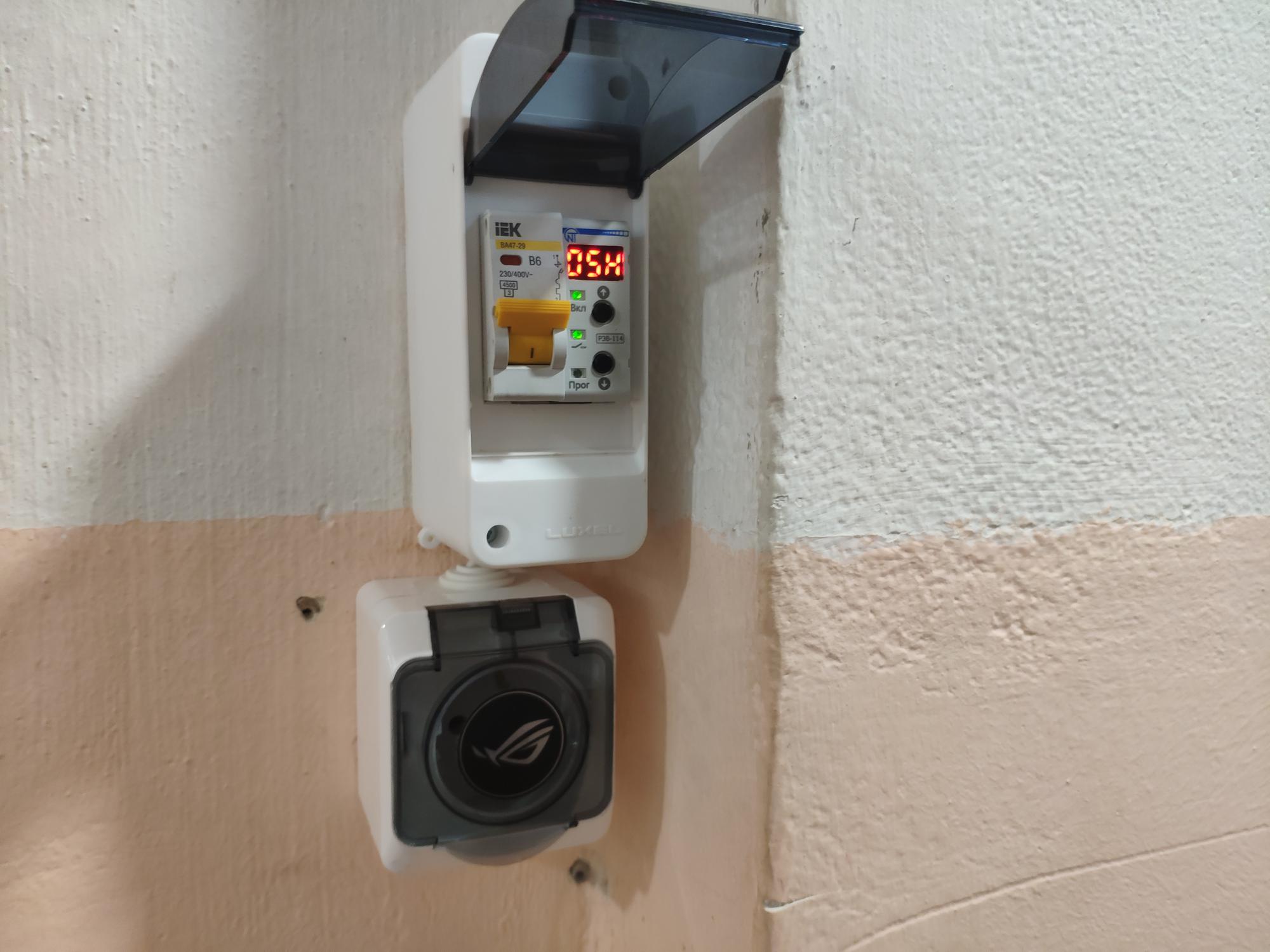

Цитата: Сергей25 от 24 Июнь 2019 в 05:58Так ты его оставляешь в подьезде? Не боишься что уведут? Смотрел ролики -были случаи воровства уже.
Конечно боюсь, хоть и прикован довольно толстым замком. Но больше я боюсь за свою семью, тоже бывали случаи возгорания. Поэтому стоит на зарядке в коридоре. К тому-же там для самоката сделал отдельную розетку с защитой и реле времени. Видели как горит адским пламенем литиевая батарея самоката? см.видео. BMS не имеет балансира и если есть хоть малейшая опасность, не дай бог что-то, то пусть лучше это произойдёт в коридоре за металлической дверью, тем более там гореть нечему.
