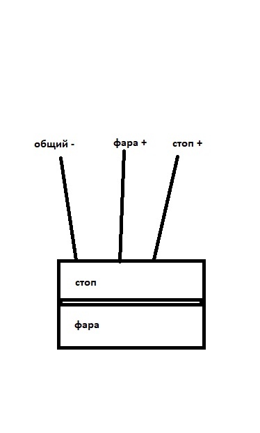

Цитата: Hobby_t от 23 Июнь 2019 в 13:02
В чем особенность красивого подключения?

Я скрутил и изолентой сначала сделал с дополнительным проводом (удлинил) на недельку. Роман спаял и на термоусадку.

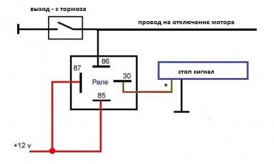

Цитата: Денис94 от 18 Июнь 2019 в 09:04
а почему бы оно не работало, мы же цепь не разрывали. Припаялись к минусу. На бортовике все также горит сигнал при нажатие на тормоз. точнее схема
потомучто когда не нажата кнопка, в стоке, на контроллер идет 5в. После такой переделки пойдет 12в и может сжечь вход контроллера

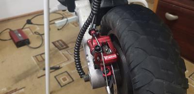

Поставил сегодня гидромеханику HB-100.  Пропал и визг при торможении,
и лязг при разгоне, да и тормозить на порядок лучше стало. С чистой гидрой конечно не сравнить, но лучше стало однозначно.

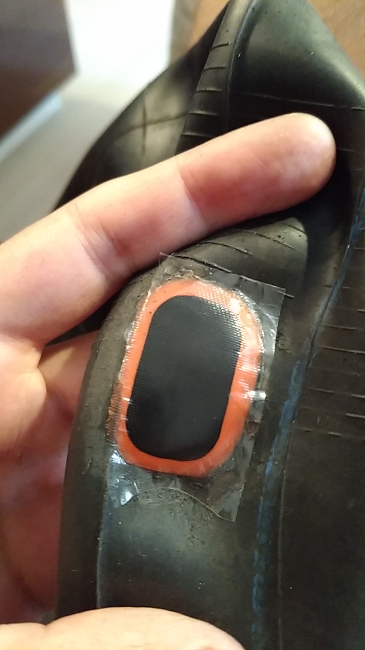

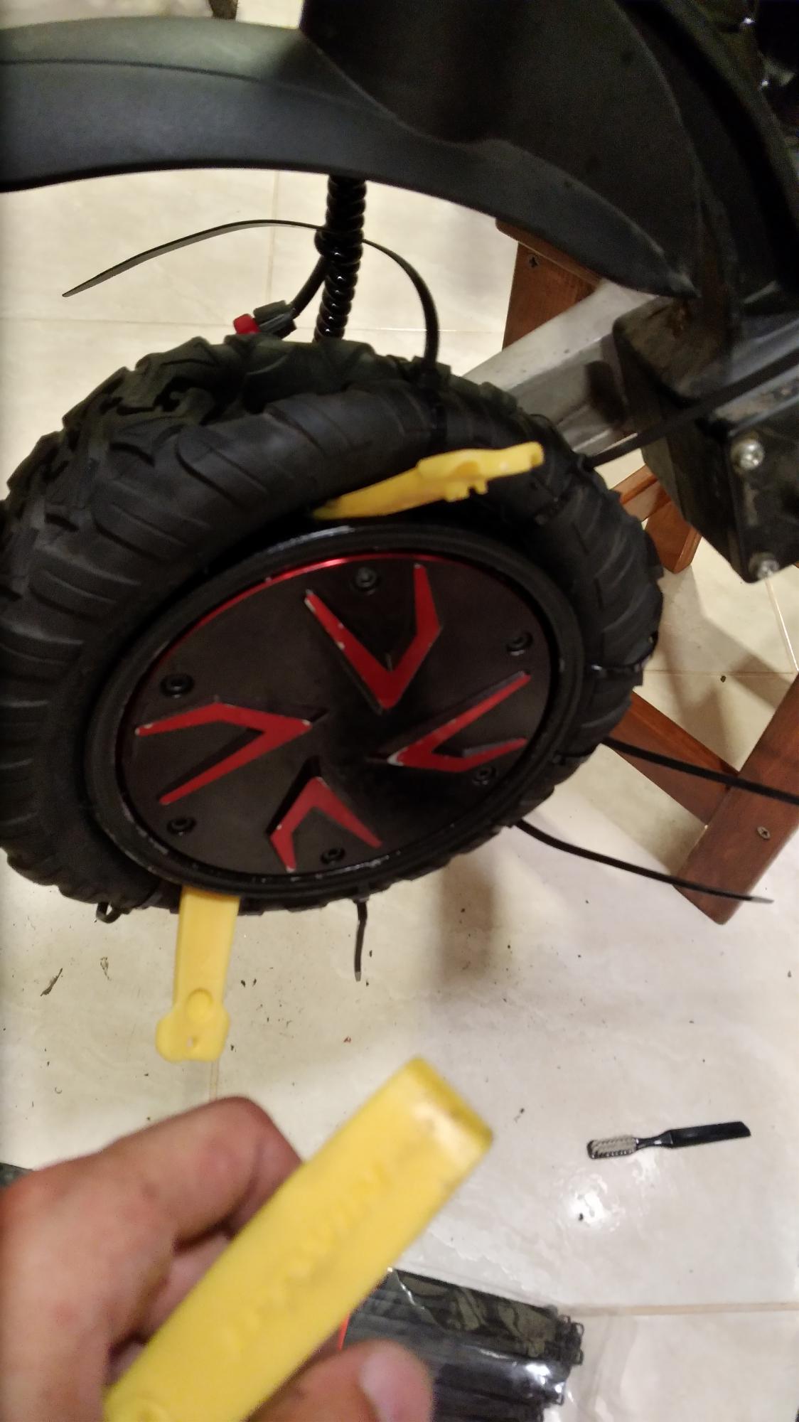

Приветствую всех. Сегодня проколол колесо, кусок стекла вытащил, пехом шел 10 км, вопрос такой ,на камеру можно поставить заплатку или лучше новую купить?

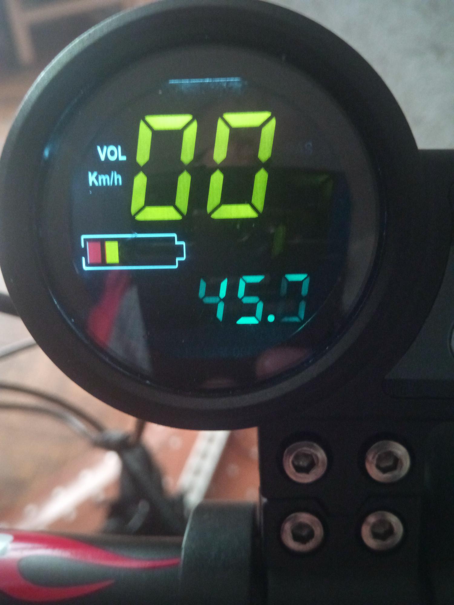

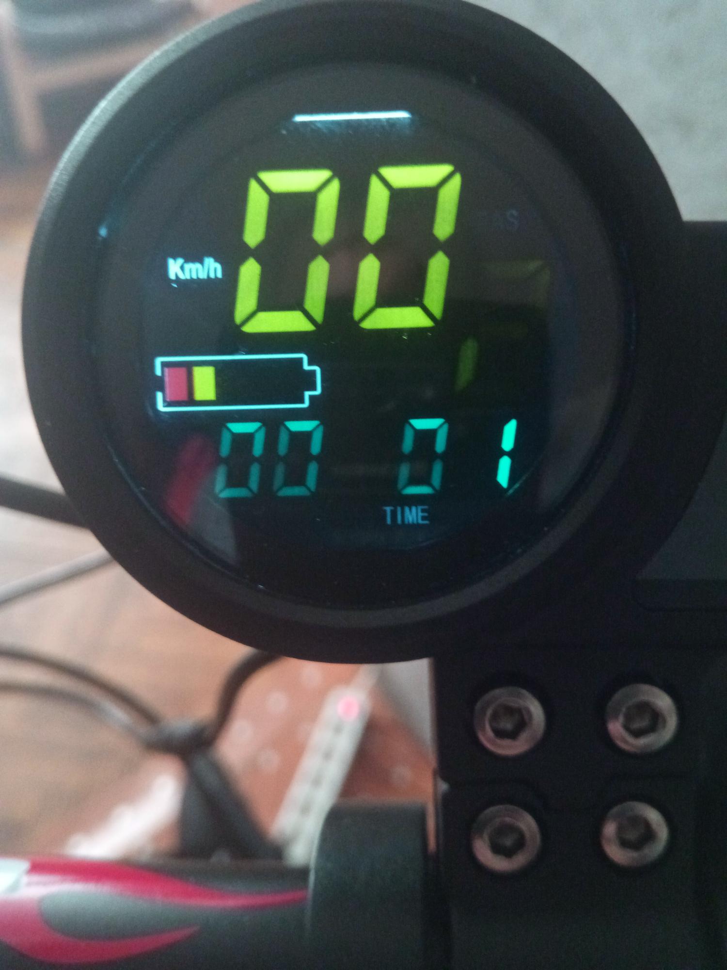

#6275
Печалька  :facepalm: похоже качество круглых курков не очень , я не первый уже . Умирает экран некоторые символы вообще не видно.
Буду мучать китайца .Мне с круглым понравилось , но месяца не прошло , а он помирает :(
Я правильно понял они идут изначально под наш ротор и в комплекте адаптер под 160, который снимается? Колодки с ними идут?

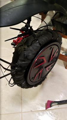

Можно, ставь, это легко и дёшево, стяжки купи

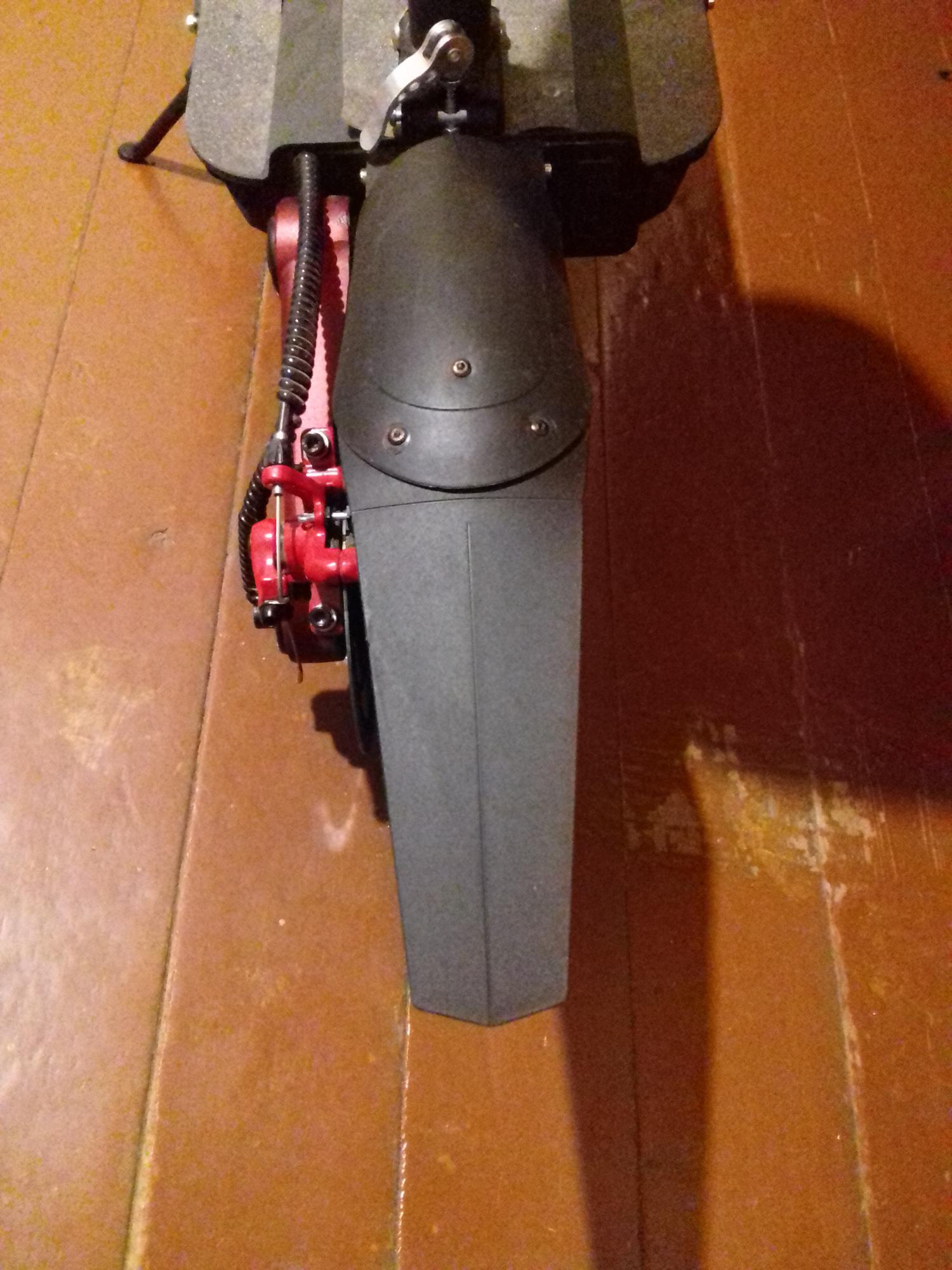

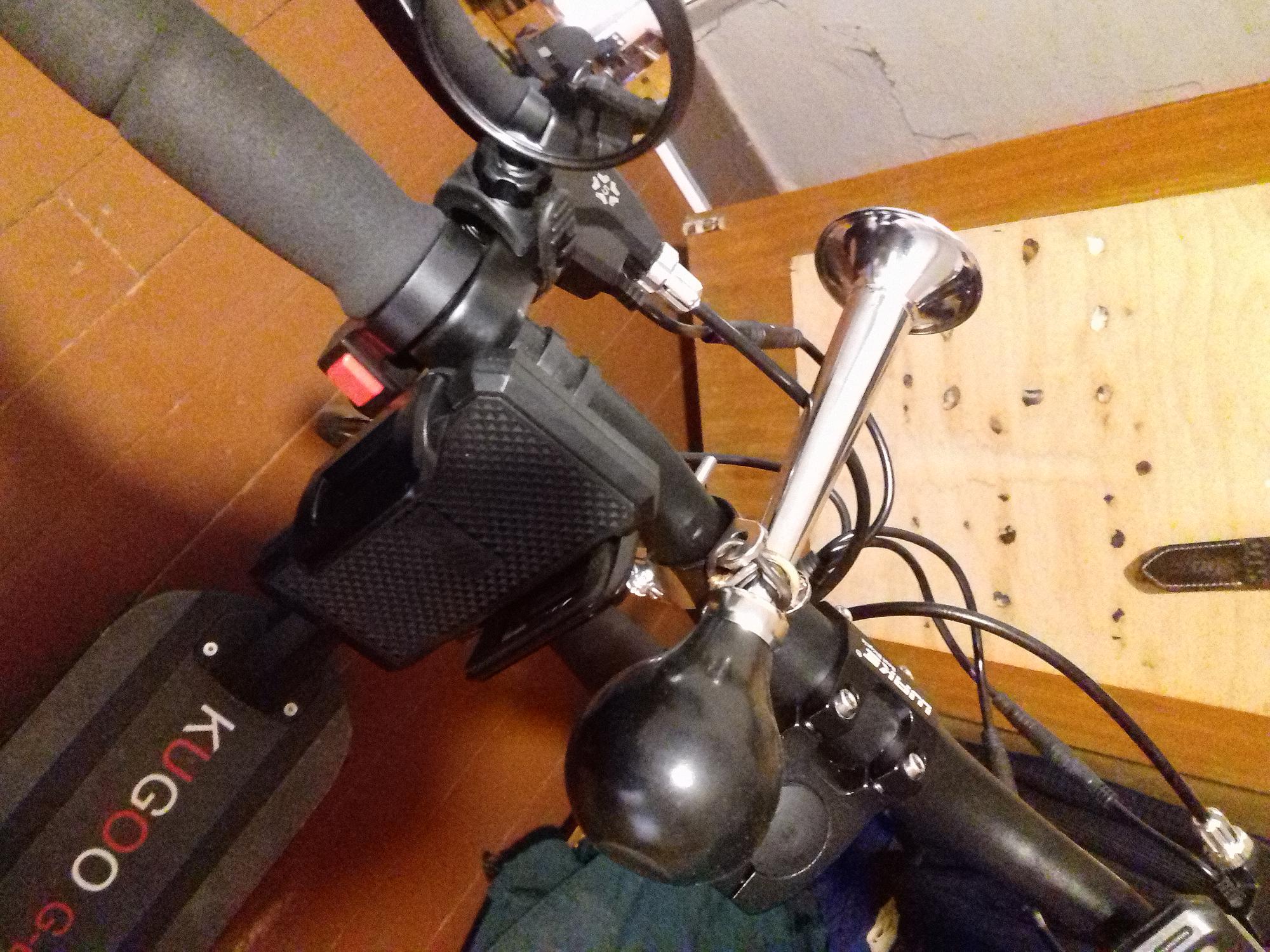

Сергей25
Спасибо за ответ! Мне друг посоветовал еще поставить бронепленку, вообще не знаю есть ли смысл заморачиваться :-) Кому интересно , на него я купил новый мощный гудок (крякалку), удлинил заднее крыло с помощью заклепок - купил крыло защиту на сиденье велосипедиста (оно коротенькое, стоит 69р всего,  и повесил его на заднее КГБ). Все это приобрел в самом большом спортмагазе (написал бы название, но боюсь тут нельзя рекламировать)
