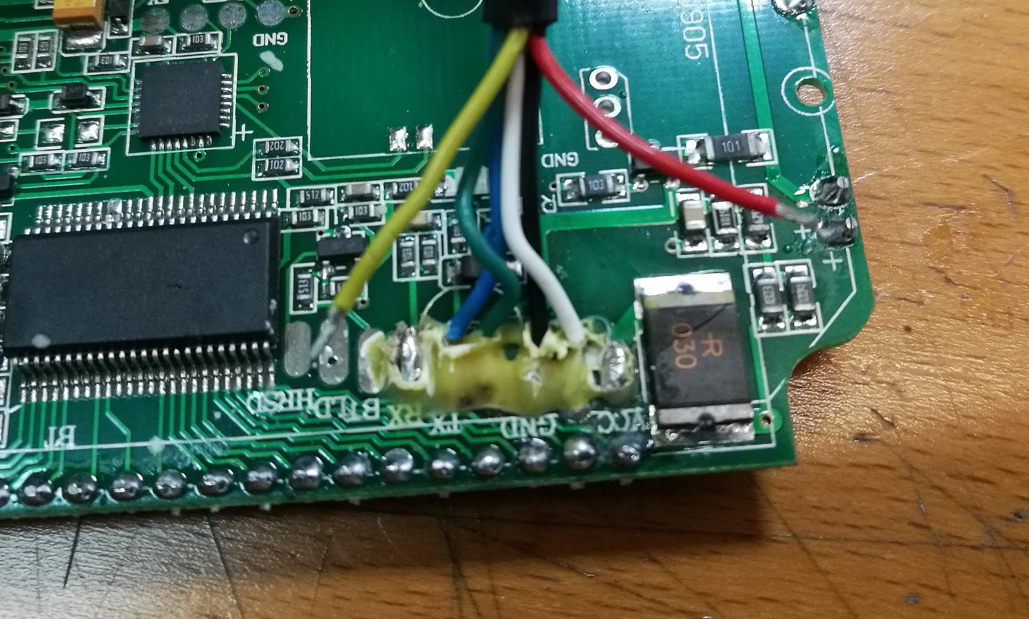

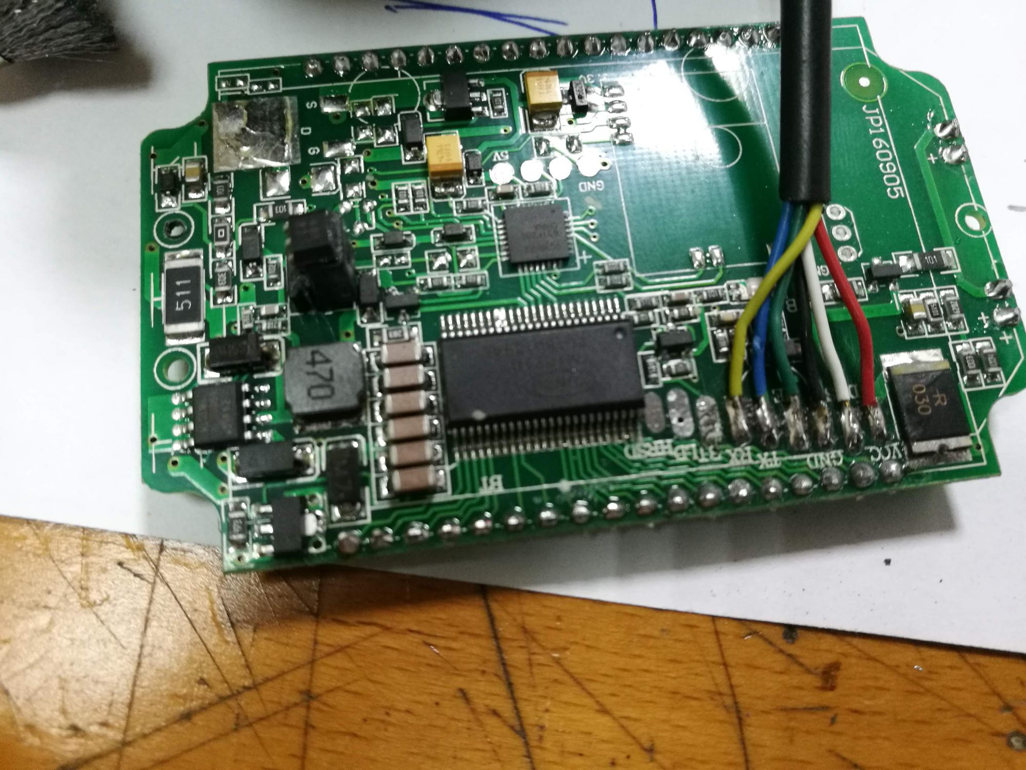

Всех приветствую!
Случилась сегодня засада: не доезжая до работы порядка километра исчезли показания спидометра (и пробег встал), ну, думаю, пока едет - едем. В 10 метрах от офиса гаснет БК, здрасти...
Раскурочил:
Имеем 2 оторвавшихся провода: плюсовой и желтый (RX).
Выпаял все провода, зачистил общую изоляцию повыше, припаял и лаком вскрыл. Все работает.
Саморезы, которыми плата прикреплена к корпусу, одноразовые, пришлось выкинуть :-(.

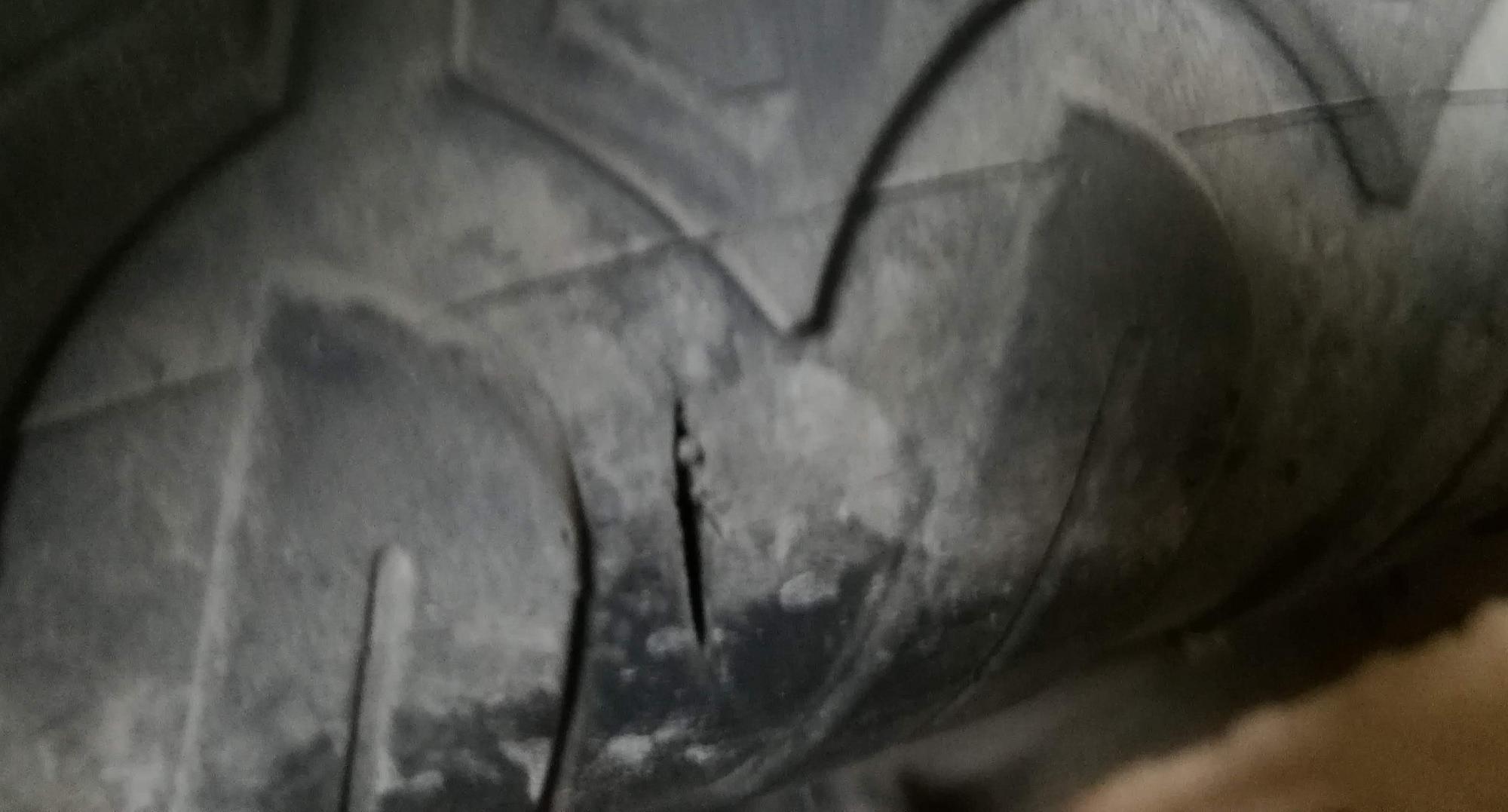

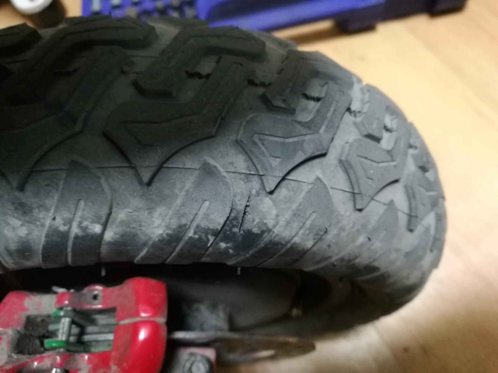

Кстати...
На выходных порезал покрышку:
Рез широкий, корд порезан. Заклеили на шиномонтаже обычной заплаткой, вроде держит.

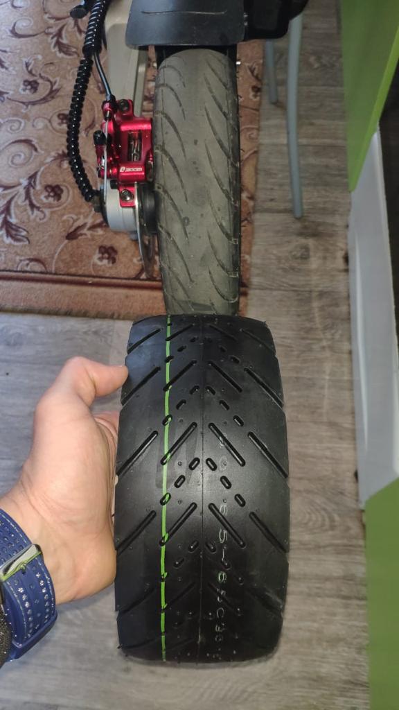

Цитата: Alex-Himki от 25 Июнь 2019 в 11:55Вы у Евгения брали?
Нет. Не увгения. Я брал те которые 5 по счету. Слики. Они не оригинал (оригинал похож на 2). Сама рещина намного качественне чем оригинал. Но вот выше на 5 мм. Зад норм. Перед эластомер задевает. Я могу конечно сейчас эластомер переделать. Но тогда будет вид у самоката соответствующий. Перед будет высоко, а зад низко)
Добавлено 25 Июн 2019 в 12:14
Цитата: CRJ от 25 Июнь 2019 в 11:47Это типа наш "оригинал".
Нет я брал 5 по счету. Размером 90 65 6.5. Качество выше, фирма innova (такая же как у оригинала) просто резина толще и сама по себе покрышка рабочая зона шире, высота выше
