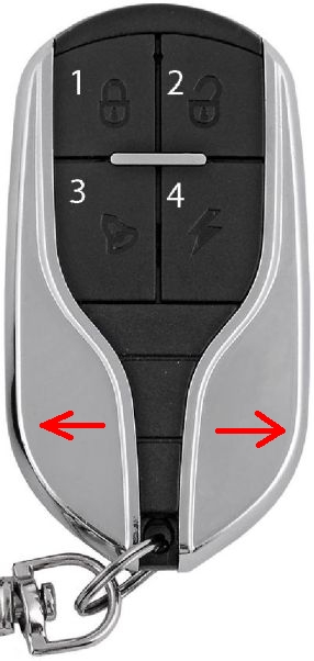

Коллеги! Кто-нибудь брелок от штатной сигналки разбирал? Какая последовательность разборки, чтоб не сломать?
Kugoo G-Booster
Алекс Сочи
Цитата: CRJ от 25 Июнь 2019 в 16:01Коллеги! Кто-нибудь брелок от штатной сигналки разбирал? Какая последовательность разборки, чтоб не сломать?
Я разбирал. Стоит батарейка CR2032, 3 вольта.
Сначала поочерёдно снимаются боковые хромированные части - вбок, они цепляются за защёлки в чёрном пластике. Которые ближе к верху немного срезает при снятии и потом может держаться немного хуже. Чёрные половинки брелка потом просто половинятся, без защёлок.

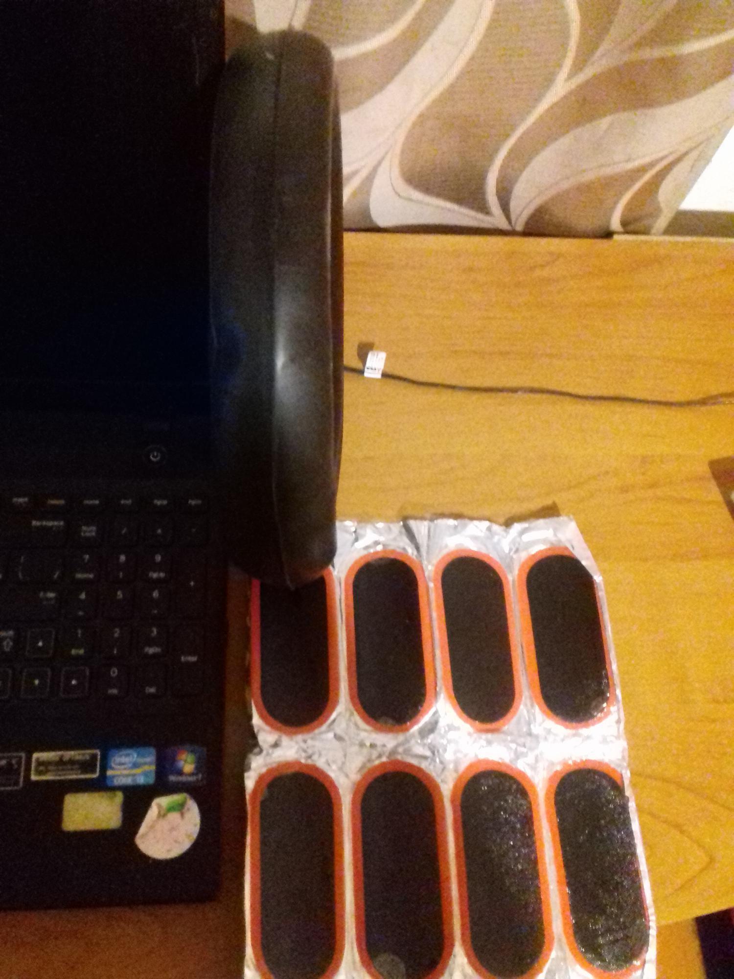

А если вот эти заплатки из ремкомплекта наклеить вдоль на камеру наверное можно уменьшить возможность прокола камеры, за 96 руб такой сегодня взял, как раз на вокруг камеры хватит. :-)
Добавлено 25 Июнь 2019 в 18:49

Цитата: Алекс Сочи от 25 Июнь 2019 в 16:25Которые ближе к верху немного срезает при снятии и потом может держаться немного хуже.
-в автосигнализациях всегда был винт, все отлично открывалось и закрывалось, а тут снова все не так (((
Или как всегда теперь: одноразовое, неразборное. Ужасть

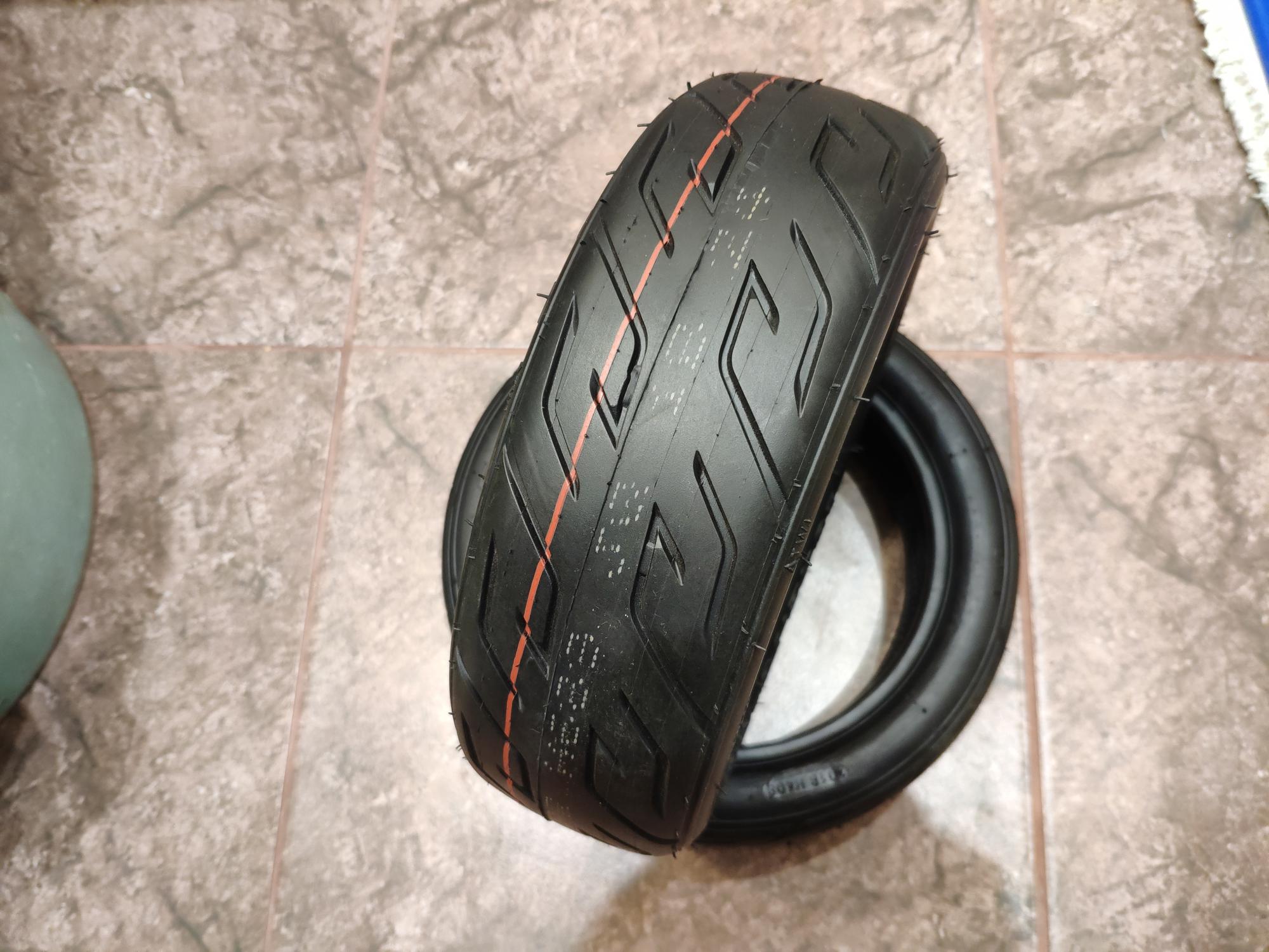

Кому нужны "слики" с нулевым пробегом на бустер, обращайтесь в личку.
Это оригинальные от dualtron3 те что 6-тые с фото. 70\65-6.5 Резина качественная толще стоковой, скорее всего не так боится проколов.
2 тыр. за обе!
