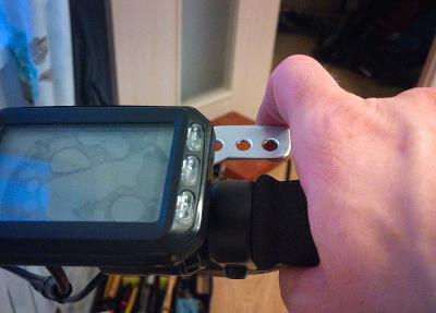

Marcus81
#6757
Цитата: arthuru от 15 Июль 2019 в 18:11указательным пальцем давишь?
тянешь)) (против часовой же работает, при установке вперёд надо тянуть на себя)
Сделал лепесток на эту сторону, вроде удобно. Не будет дождей завтра проверю катну.
Респект конечно за оригинальную и новаторскую идею, но НАСКОЛЬКО ЭТО УДОБНО? Ведь не просто же так курки под указательный палец имеют достаточно длинный кронштейн, чтобы кисти и "персту указующему" было удобно? Может проще купить нормальный курок и не мучаться изобретением велосипеда?  :pardon:
Marcus81
Цитата: Hobby_t от 15 Июль 2019 в 19:27Может проще купить нормальный курок и не мучаться изобретением велосипеда?
Куда спешить)) Надо попробовать. Деньги потратить всегда успеется.
