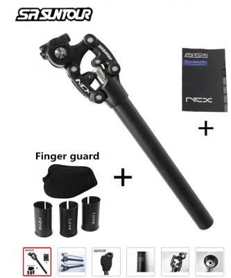

Цитата: arthuru от 16 Июль 2019 в 15:19
вон чо нашел, подседельный штыр с паралелограммом https://ru.aliexpress.com/item/32843172364.html?spm=a2g0o.detail.1000014.9.29b961a42ixy3g&gps-id=pcDetailBottomMoreOtherSeller&scm=1007.13338.136569.000000000000000&scm_id=1007.13338.136569.000000000000000&scm-url=1007.13338.136569.000000000000000&pvid=39af33ac-2719-4740-8fae-462f7ddb2ce2
интересно как он работает?
Уже месяц такой на М4Pro пользуюсь, впечатления как с пружинной на пневмоподвеску перепрыгнул  :-)

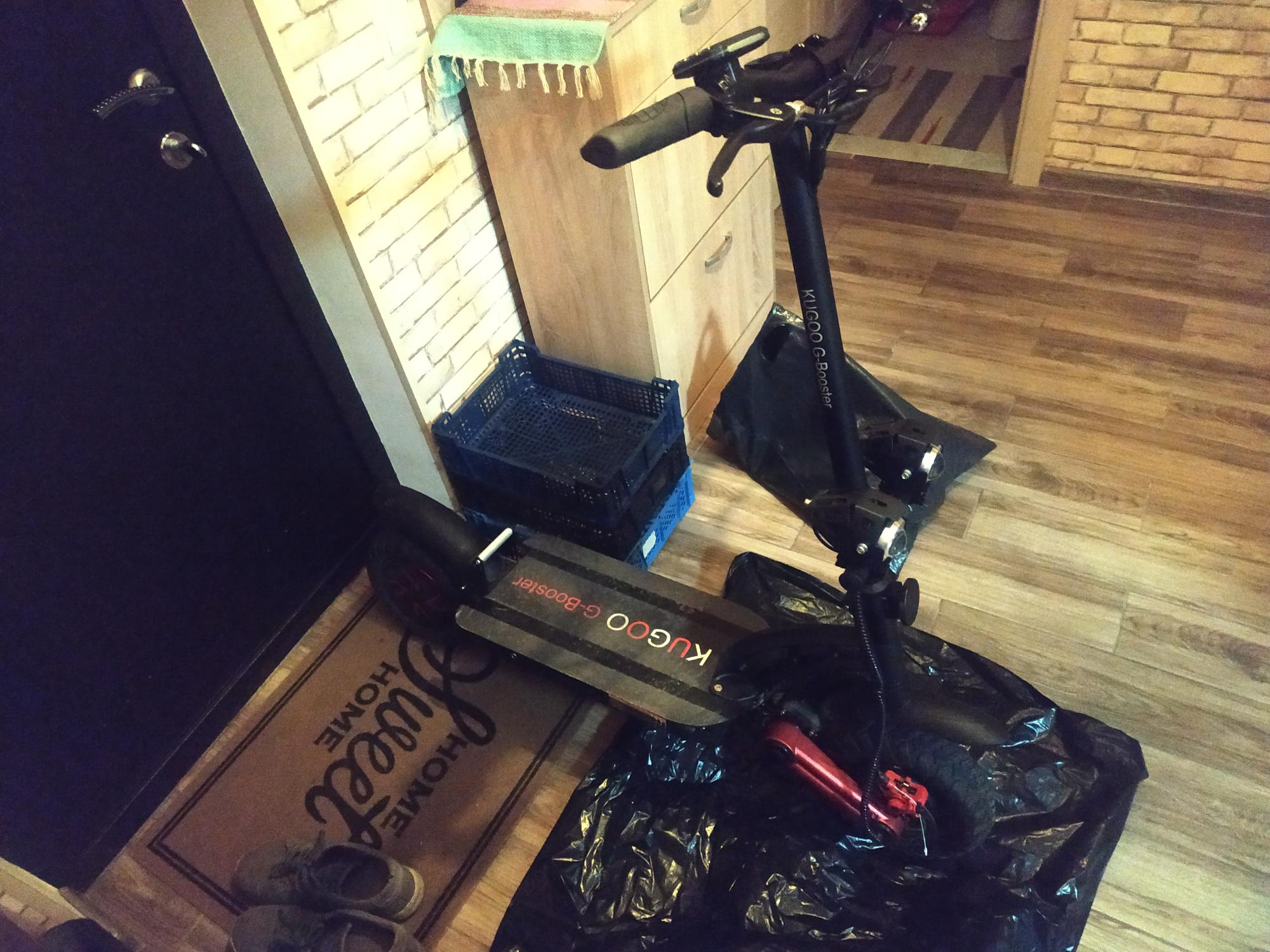

Всем, привет комрады. Продал купленный по ошибке самокат куга м4 и купил кугу бустер последней партии немного б/у( он новый меньше месяца)  у нашего форумчанина.  В подарок получил камеру и гидравлический тормоз. Теперь нужно герметить и делать апгрейд. Какую smart bms , можете порекомендовать ? Каким лаком лучше загерметить обмотку двигателя ?

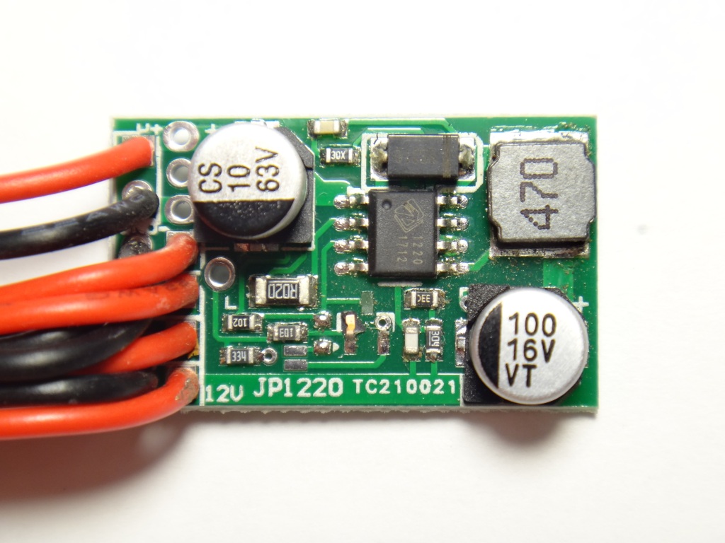

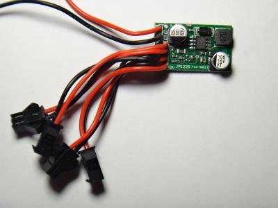

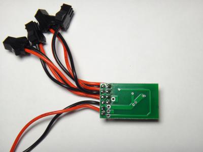

Штатный преобразователь напряжения Kugoo G-Booster для подключения габаритных огней DC48V-DC12V.
Фото платы в хорошем качестве на случай замены выгоревших компонентов с нечитаемыми надписями.
