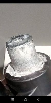

Треснула сварка на соединении рулевой трубы со складным механизмом. Была доработана на коленке.
Хомут от прыжковых самокатов. Самый
жирный.
Это вообще отлично! Голову сломал, что делать если треснет. Только не совсем понятно про центральный, болт, ну да пофиг, на месте можно разобраться.
Дайте, пожалуйста, ссылку на хомут самоката!
Ответил чуть выше двумя ссылками.там в принципе все понятно будет.
Рулевая труба просто прихвачена к складному механизму. Причем у складного есть полноценный шток сверху(сам механизм так же хомутом и болтом центральным прикручивается к торсиону переднего колеса. И имеет такой же шток для крепления хомутом сверху. Почему китайцы просто приварили, вместо того, чтоб использовать хомут, как судя по всему, было изначально заложено в конструкции - хз)
Вот поближе шток поворотного механизма.
Посмотрите видео, общая картинка сложится)
Я когда засматривался на КГБ, задумывался, чё делать, если руль оторву. Но вот оторвал я его через неделю после покупки. На пешиходных переходах(по ощущениям - зубодробилка). Вот на них вечно расколбас вперёд назад. А я по первой за Руль не только держался, но и как точку опоры использовал, вместо т
Того, чтоб на ноги опираться правильно. Вот и кончилась китайская сварка(или какой то клей? Даже металл не проварился) от этого

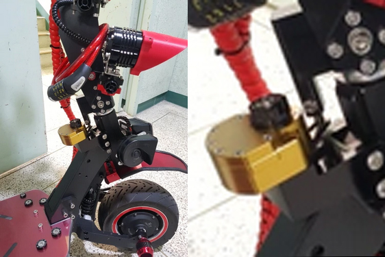

Таки наткнулся на алиэкспрессе на замечательную картинку:
Это мотоциклетный стабилизатор вращения руля. Служит для гашения непредвиденных колебаний.
Причем самый недорогой этого форм-фактора......

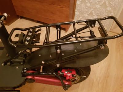

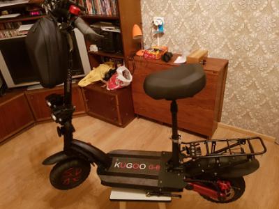

Ну вот сфотографировал.

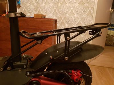

По поводу брызговиков - задний сделал по трафарету выложенным тут на форуме, передний уже вырезал по своему усмотрению. Оба сделаны из резины толщиной где то 3,5 мм. Гнутся. но в то же время всегда принимают исходную форму, очень практично.
По поводу багажника. Выбирал долго, основное условие было что бы можно было комбинировать с крепежом. Он ещё не доделан. Планирую ещё поставить вертикальный крепёж, ближе к стойке сиденья и ещё застёжку, быстро отстёгивающуюся  от стойки к переду багажника. Хотя, уже сейчас, всё крепко сидит. Смело поднимаю самокат держась за зад багажника и за руль. Спереди кронштейн самодельный, где то лишнее отрезал, где то просверлил, ну и всё под покраску так чтобы красиво было и смотрелось как родное. И ещё хочу переделать кронштейн для переноски на  плечевом ремне. Её видно в той части багажника который ближе к стойке сиденья. Он сдвигается в перёд и получается как замок.Переделаю сам "носик" так что бы он лучше фиксировался в застёгнутом положении.Но даже эта уже держит сложенный руль и одновременно на неё можно одеть один конец переноски.
(Честно говоря я бы не заморачивался с багажником. Но вот жена покаталась на даче на М4-ом, у соседей такой. Ей понравилось на нём ездить в магазин. А для покупок то что надо. Одним словом сделаю ей подарок, Она даже и не знает, пока, о подарке ей. Хотя думаю, что чаще буду использовать его сам  ;-)  Ну как то так)

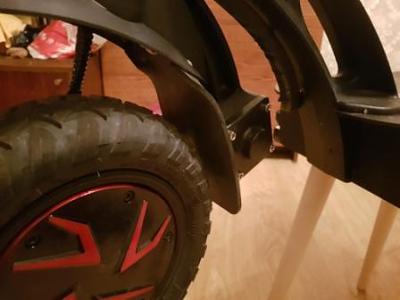

Ребята, вопрос по тормозам.....
Пред история - тут решил отрегулировать задний тормоз, передний ок, и как у всех понял, что колодка не полностью ложиться на тормозной диск, мешает выступ с низу.
Вопрос - а не кто не пробывал спелить его так чтобы супорт опустился в низ, и убрав одну из двух шайб подложенных между крепежом и супортом.
Посмотрел конструкцию, заодно разобрав его и смазав подвижные части. По идеи этот выступ (в самом низу) ни какой нагрузки не несёт и зачем он так и не понял.
Может кто уже переделывал?

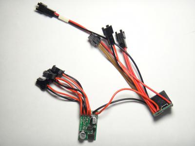

Улучшенная схема включения фар и габаритных огней Kugoo G-Booster.
* Кнопка включения фар включает одновременно фары и габаритные огни.
* Кнопка включения габаритных огней включает только габаритные огни.
Если кнопка включения габаритных огней выключена - кнопка включения фар включит фары и габаритные огни.
Все разъёмы в проводке остаются штатные. Доработанный модуль питания и управления светом можно снять с разъёмов и установить в другой аналогичный самокат без изменения проводки самоката.
У меня установлен модуль "Автосвет", поэтому кнопка включения габаритных огней нажата всегда, а фары включаю кнопкой на руле по мере необходимости. На Авито ищется поиском по фразе "Автосвет Kugoo G-Booster" - при поиске выбрать Сочи или всю Россию.
Днём тоже езжу с габаритными огнями, потому что если они будут светить непрерывно не отключаясь - аккумулятора хватит на 15 дней (https://electrotransport.ru/index.php?msg=1677362). Модуль "Автосвет" включает габаритные огни только во время движения самоката, поэтому потребление энергии габаритными огнями ничтожно - при поездках 1 час в день ёмкости аккумулятора для питания габаритных огней хватит 15 x 23 = на 345 дней или почти на один год (если 1 час в день).

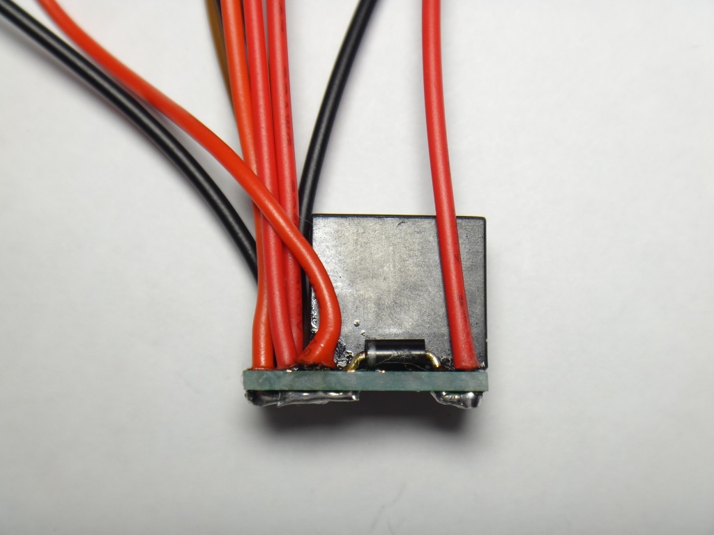

Подключил себе постоянный полный привод (https://electrotransport.ru/index.php?msg=1672852), а освободившуюся кнопку на руле использовал для включения фар. Во время езды кнопкой на руле удобно включать и выключать фары, переключать режим работы фар мощный/слабый/стробоскоп.
На кнопку включения фар вывел минусовой провод для включения 48-вольтового реле, которое включает фары. За счёт реле контакты в кнопке никогда не подгорят и на тонюсеньких проводах до кнопки не будет никакой нагрузки. 48 вольт не рекомендую пускать через кнопку - вдруг провода в жгуте релевой колонки рано или поздно перетрутся.
К макетной плате включения фар припаяно пять пар проводов (10 проводов). Имеется четыре разъёма.
Описание разъёмов:
1. Чёрный + красный с белой термоусадкой на фары.
2. Чёрный + красный на контроллер "B".
3. Красный + красный на кнопку включения габаритных огней (+48V).
4. Коричневый + коричневый на кнопку включения фар (масса).
Используемые компоненты:
1. Штатная DC48V-DC12V.
2. Макетная плата для пайки 6x8 отверстий (итого 48 отверстий) с шагом 2,54 мм (по размеру в два раза меньше платы DC48V-DC12V).
3. Реле HT78-148LM (обмотка реле работает начиная от 36 вольт и выше).
4. Диод.
Схемы придумываю всегда в голове - рисовать их не умею, программами такими не пользуюсь. Желающие смогут нарисовать себе схему, используя последнее фото с описанием контактов на плате.
SokolRed
(про замену на гидравлику знаю и уже ссылочку на них сохранил. Буду заказывать. Но вот интересно то о чём написал выше...)
Выступ виде коромысла можно подпилить  и попробовать подравнять высоту,  но мне кажется пилить придётся оба выступа чтобы угол соблюсти.
