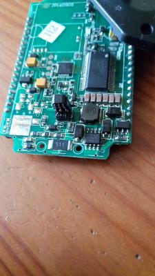

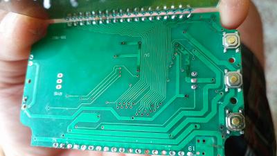

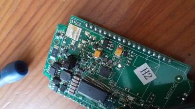

MikhailZhukov
#6892
Цитата: MikhailZhukov от 19 Июль 2019 в 16:56
Спасибо огромное! Я чет после работы и не сообразил. Курок дёргал дёргал, в сторону газа, а в обратную нет(
Всех приветствую! В общем не помогло. Пока что в цифрах не особо есть инфа.
В общем выходные были бурными в плане решения с этой блокировкой.
Короче к чему пришел.
Курок управляется цифровым датчиком холла.
Разобрав комп, добрался до него. Кому нужно, маркировка датчика 49E 822.
Как я понял, 822 - это порог напряжённости магнитного поля (в курке постоянный магнит), который включает/выключает датчик.
Как я понимаю, блокировка связана с тем, что датчик при включении компа даёт какой то сигнал,от чего контроллер думает, что курок не в нулевом положении. Значит в нулевом - он должен быть не включен.
Так как при подключении переднего мотор колеса , оно - переднее колесо - адекватно реагирует на работу курка(как я понял,контроллер переднего колеса берет управляющие сигналы с первого, но на прямую, без всех блокировок), то делаю вывод - какая то наводка идёт на сигнальные провода.
Так же есть теория, что не правильно работает датчик холла, который стал включаться при более меньшем пороге(магнит то в курке есть, и в нулевом положении он не даёт необходимую силу магнитного поля, для включения датчика, но все же фонит, а датчик холла включается от этого фона), сигнал слабый, для передачи сигнала на вращение колеса, но достаточный, чтоб включать блокировку.
В общем вчера пошурхался по магазинам.
Вспомнил, что уже почти 900 км пробега в хард режиме. И все же принял решение, заняться капиталкой.
Куплены ntn прома для колес(в инете найдете по маркеровке 6003 rs), три разных датчика холла, к сожалению не нашел с той же калибровкой включения выключения, взял у разных, посмотрим, что зайдет. Провода до компа тоже хочу поменять на потолще и надёжнее, всяких термоусадок, герметиков и лаков. Постараюсь потробно зафотать все этапы то.
Немного фото компа с отпаянным экраном(проверял теорию окисных дорожек на плате)
img2 thumb=./images/4/zg7l1c_thumb.jpeg]./images/4/zg7l1c.jpeg[/img2]
