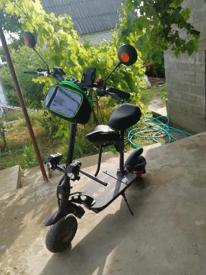

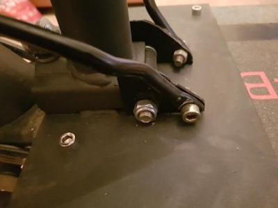

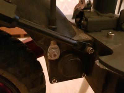

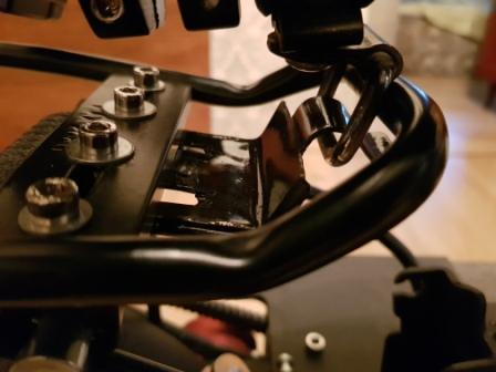

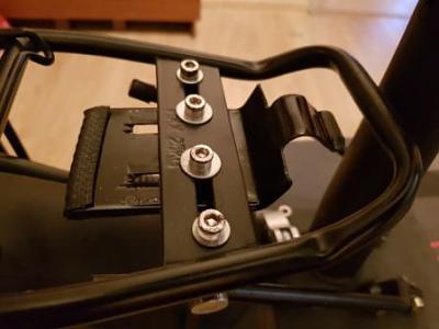

Цитата: kso от 24 Июль 2019 в 19:24Ну и ещё доделал багажник.
Приветствую, земляк. А не подскажешь, как закрепил багажник. Фото не передает подробностей, к сожалению. Ну, или фото можно поближе. Заранее благодарю.
KUGOO G-BUSTER 2*1.2kWt
kso
#6915
Цитата: krufel от 25 Июль 2019 в 17:50Приветствую, земляк. А не подскажешь, как закрепил багажник. Фото не передает подробностей, к сожалению. Ну, или фото можно поближе. Заранее благодарю.
Земляк привет.

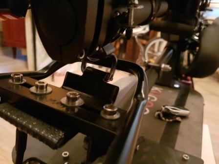

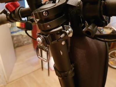

Фото сделаю, выложу. А так - крепиться по трём точкам с каждой стороны (то есть всё зеркально) Два крепежа под стандартные места на квадрате (боковые крышки которые прикрывают торсион), единственно поменял винты на более длинные. А под третье место крепления пришлось сделать кронштейн. Это место где стоит болт для складывания сиденья. Сделал так, что бы не мешало складыванию. Фактически из того, что пришлось придумывать, то есть делать из подручных материалов, это кронштейн, впереди, и вертикальный крепёж который ближе к стойке седла (на предыдущих моих фото его еще нет. А так использовал всё что входило в комплект багажника, он типа - конструктора. Где то отрезал, где то подточил. Одним словом - сначала обозначил как он мне нравиться чтобы стоял и потом уже подгонял крепёж.
Хотел сделать ещё одну точку крепежа, но опробовав на жёсткость решил, что вполне достаточно. Смело поднимаю за багажник весь самокат.
А ну да....на багажнике написано - максимальный вес-25 кг.  Мне этого вполне хватит  :hello:
.....и ещё багажник используется как ответная часть застёжки для фиксации сложенного руля. Грубо говоря - на руле кольцо (квадрат), а на багажнике запор этого квадрата.
kso
#6916
Пояснение по поводу "замка"....он подвижный, то есть ходит в пазах. Опускаю руль и сдвигаю его, ну как бы запираю квадрат.
......если что не ясно, спрашивай.
P.S. кронштейн сделал из нержавейки где то 3 мм ну и покрасил. Новая стойка это металлический прут с резьбой 10 мм или 12 мм ( что в гараже нашёл) и вкручены....ну не знаю как они называются...типа клемников для толстенных проводов только с резьбой. Ну и одел в термоусадку.

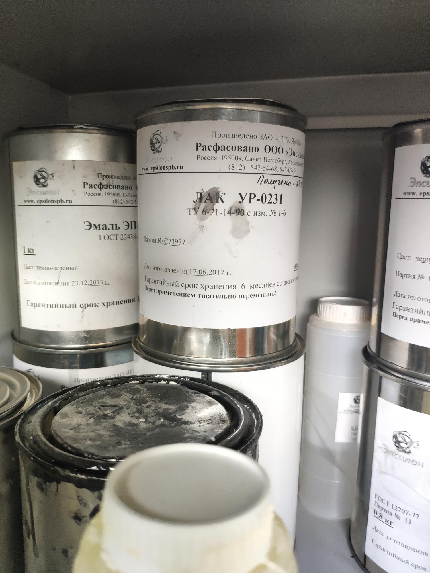

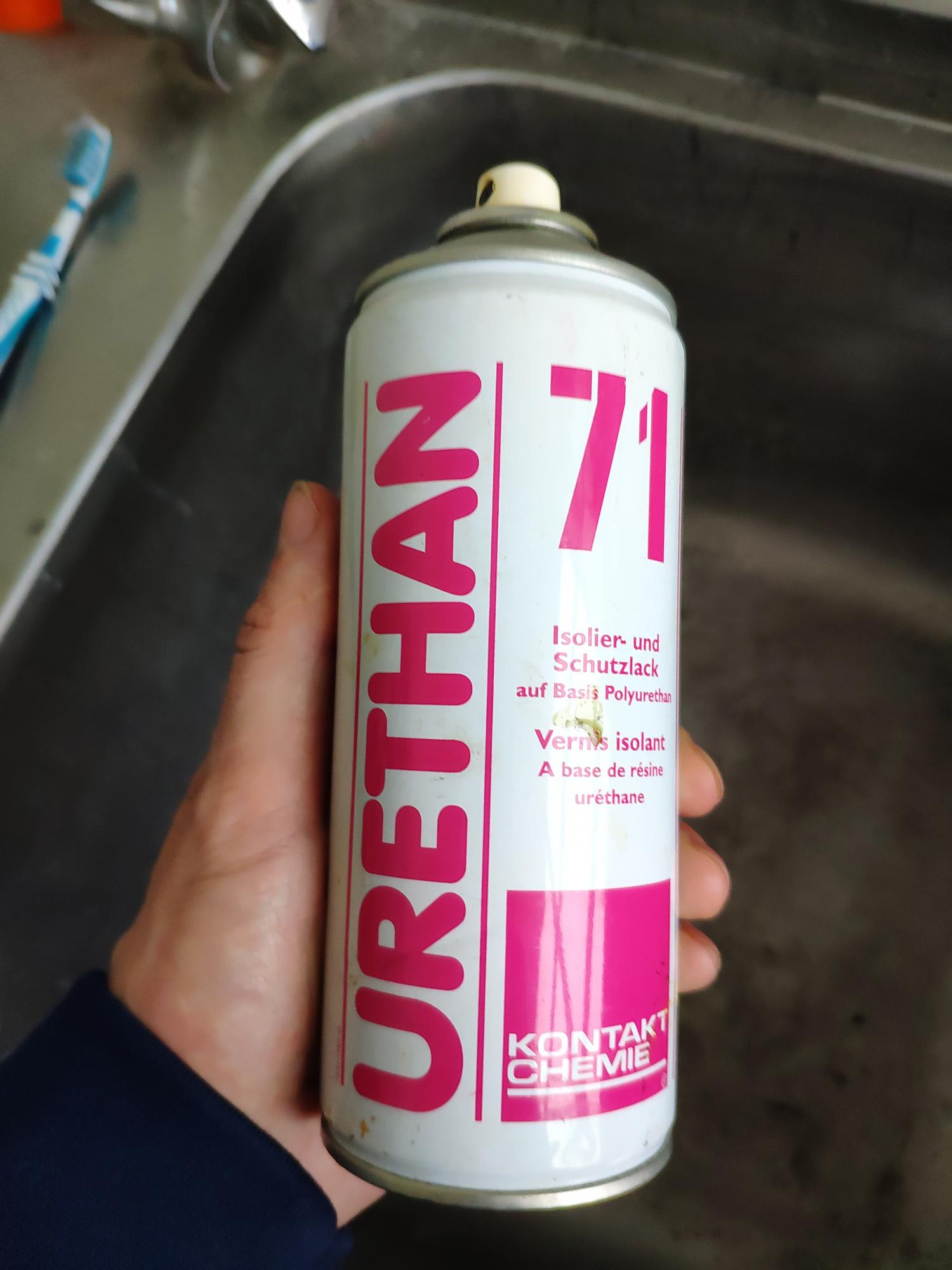

коллеги, кто делал гидроизоляцию самостоятельно:
какие части нужно защитить герметиком?
что использовали в качестве смазки? посмотрел видео https://www.youtube.com/watch?v=rdXTRIgwq30
там в комментариях раскритиковали литол в качестве смазки - мол, мало того, что соберёт всю пыль, так ещё и разрушает алюминий...
как-то нужно защитить экранчик с курком?
и контрольный вопрос: можно как-то сделать старт более плавным? :-)
arthuru
#6921

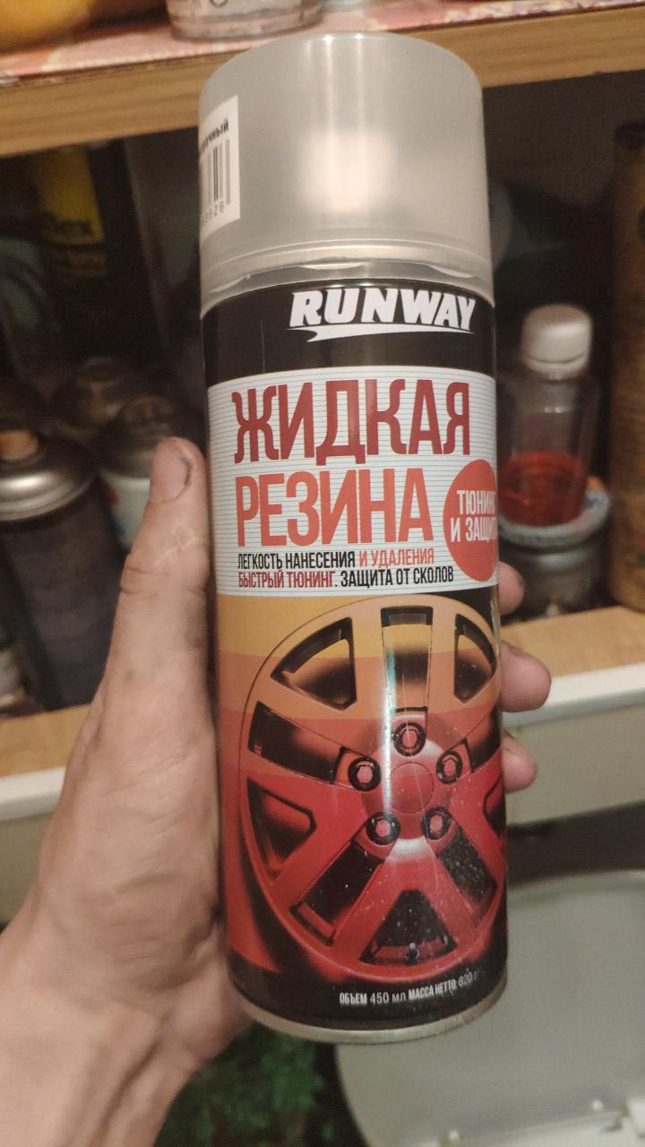

Цитата: serg_rnd от 26 Июль 2019 в 09:40коллеги, кто делал гидроизоляцию самостоятельно:  какие части нужно защитить герметиком? что использовали в качестве смазки? посмотрел видео там в комментариях раскритиковали литол в качестве смазки - мол, мало того, что соберёт всю пыль, так ещё и разрушает алюминий... как-то нужно защитить экранчик с курком? и контрольный вопрос: можно как-то сделать старт более плавным? :-)
я герметизировал вводы обычным пластилином, у племянника отобрал. Если вы состоятельный и располагаете средствами то можно приобрести автопластилин. На деку под крышку наклеить прозрачную самоклеящуюсю пленку, после установки крышки излишки пленки срезал ножом. У меня была под рукой под орех, тоже очень хорошо смотрится и не гниет. Компьюхтер на руле надо разбирать, заклеить индикатор и лучше всего покрыть несколькими слоями жидкой резины. Она не затекает в кнопки и в подсветку индикатора. Если покрывать лаком то очень осторожно, кисточкой.  Колеса лучше герметизировать полиуретановым лаком, всеравно каким, из баллончика, двухкомпонентым УР или для пола. В колесах самые тяжелые условия, нагрев, вода по колено,  лак Пластик который тут все советуют, там долго не проживет, он очень неустойчивый. Пластиком можно покрывать платы в контроллерах или в БК
Для плавного старта советую заменить БК на круглый с курком. Смазка очень хорошая контекс

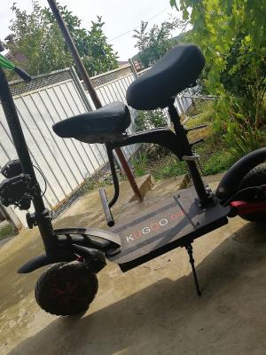

А вот сидушку сынишке сгондобил

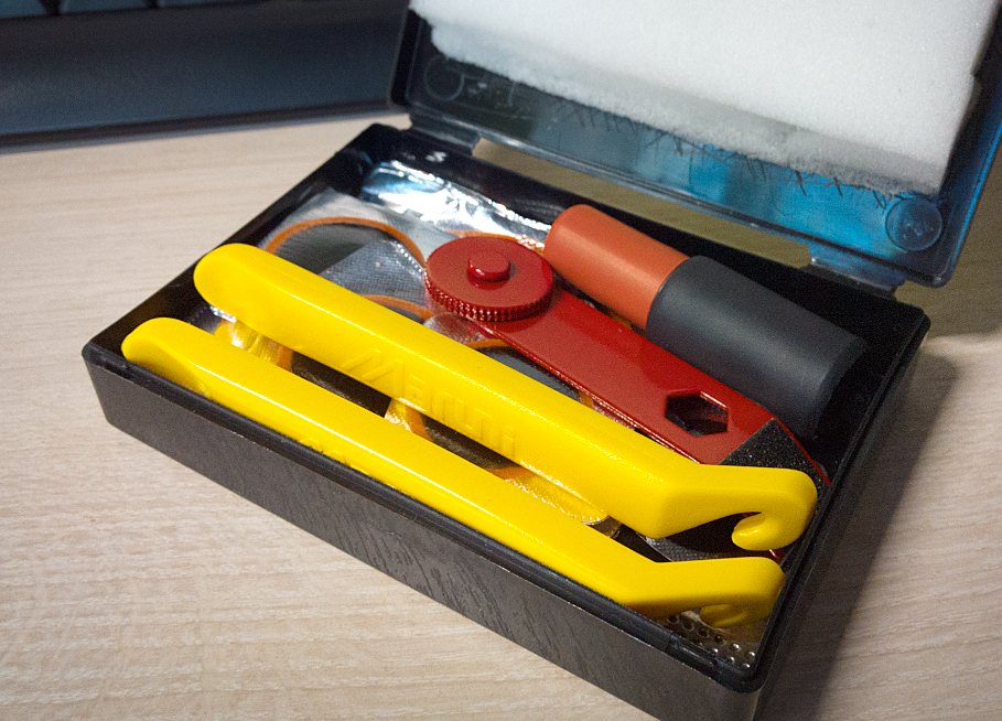

Как-то я ей не доверяю как безкамерке. Нормальные безкамерки с обода ещё сдёрнуть надо(с посадочных мест), а эта чуть ли не сама спадывает. Придётся обмазывать герметиками всякими, чтобы гарантированно не спускала. Это раз. Во вторых, я пока-что не совсем представляю, что надо иметь с собой, чтобы на самокате в поле безкамерку починить(кроме ремнабора). Компрессор? Чет как-то черезчур. И так голова на 24 с воротком ездит на всякий случай..

Из сажи. 3 раза клеил, пока не налепил заплатищу в обхват камеры — не заклеилась. (но это пробой был размером сантиметр. камера от маленького гвоздика так разорвалась)
Помимо заказа камер с али, собрал в шиномонтажном магазине нормальный набор с заплатками, монтажками жирными и клеем японским жидким(Maruni).. Когда-то уже надо было это сделать.. (15 лет как камеры клею с микро тюбиков велосипедных наборов....)
serg_rnd
Цитата: arthuru от 26 Июль 2019 в 11:33олеса лучше герметизировать полиуретановым лаком, всеравно каким, из баллончика, двухкомпонентым УР или для пола.
а акриловый лак для этих целей не подходит? у меня как раз завалялся баллон бесцветного "bosny"
