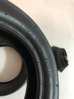

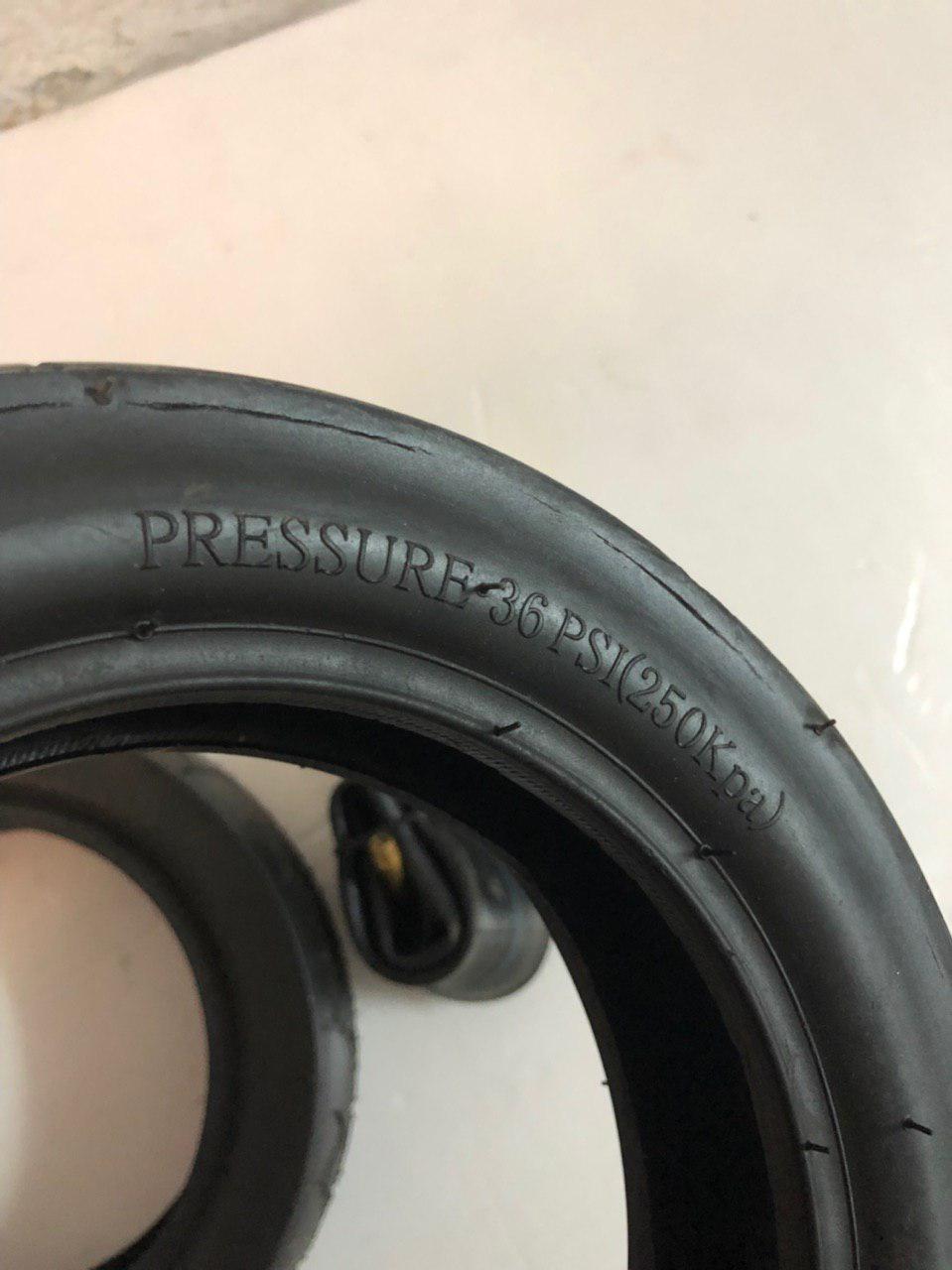

Цитата: kso от 26 Июль 2019 в 17:25А не скинешь продавца камер
купи ноту 10x2.5 от детской колязки. подозреваю в Питере непроблема. стоит 300-400р
только не 10x2.0 ! я писал выше подробности

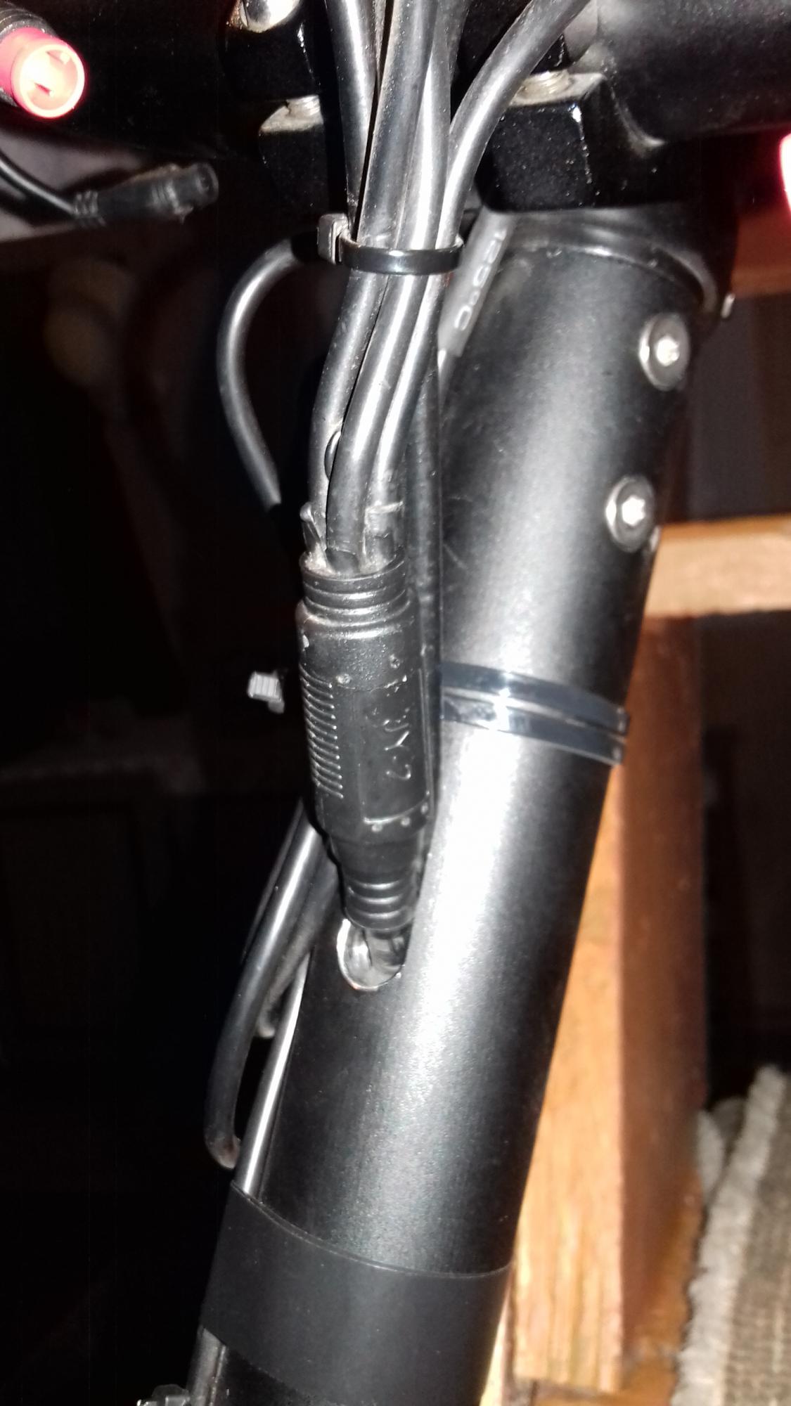

Алексей В
Добрый вечер! Подскажите как провода отсоединить, чтоб лопнувший шов на руле заварить. Заранее спасибо за помошь)
AlexS4
Цитата: Алексей В от 26 Июль 2019 в 17:33провода отсоединить, чтоб лопнувший шов на руле заварить
там разьемы сверху прямо на проводах в резиновых наплывах, потом вынимаешь резиночки из овалов и вытягиваешь провода поочереди.
тооссики снизу отпускаешь и сверху выкручиваешь регуляторы потом троссы леко выстегиваются из ручек
kso
Цитата: AlexS4 от 26 Июль 2019 в 17:29купи ноту 10x2.5 от детской колязки
А складок не будет, после накачивания в покрышке?

Алексей В
Там ещё вот такая после проводов, она разборная?
Marcus81
Цитата: kso от 26 Июль 2019 в 17:25А не скинешь продавца камер?
Этих пару взял. Но на 100% не уверен что сосок подходит. Судя по цвету норм камеры.
https://www.aliexpress.com/item/32822839136.html

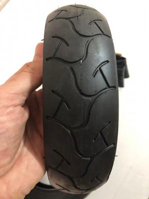

In_Extremo
Продал Kugoo M4Pro, осталась купленная про запас шоссейная резина c камерами 10 * 2.5. Как думаете, подойдет ли на G-Booster? Хочу именно шоссейку поставить на лето т.к. по городу гоняю в основном.

Цитата: Алексей В от 26 Июль 2019 в 18:31Там ещё вот такая
врод неразборная, c вазелином проскочет Ж))
кромки аллюминиевые слегка надфилем чтоб не врезАлась.
и веревочку прочненькую  привяжи прямоподней на случай если с перврй попытки застрянет в середине.
Алексей В
Цитата: AlexS4 от 26 Июль 2019 в 19:42врод неразборная, c вазелином проскочет Ж))
)Если только молоточком перед этим пройтись.
Значит малой кровью обойтись не получится, придется концы внизу искать...

Marcus81
Цитата: arthuru от 23 Июль 2019 в 15:09а у тебя вроде тракторная как и уменя
Да, и ещё по поводу инновы трактора — я не понимаю, или от неё, или от подвески КГБшной при закладывании на скорости в повороты у меня явное ощущение что жопа в сторону уезжает. Рядом машины поворачивают - страшно становится. Давления поддал - ничего не изменилось.
Подумываю о шоссейной резине, ибо приходит понимание, что стихия этого самоката - ровный асфальт.
