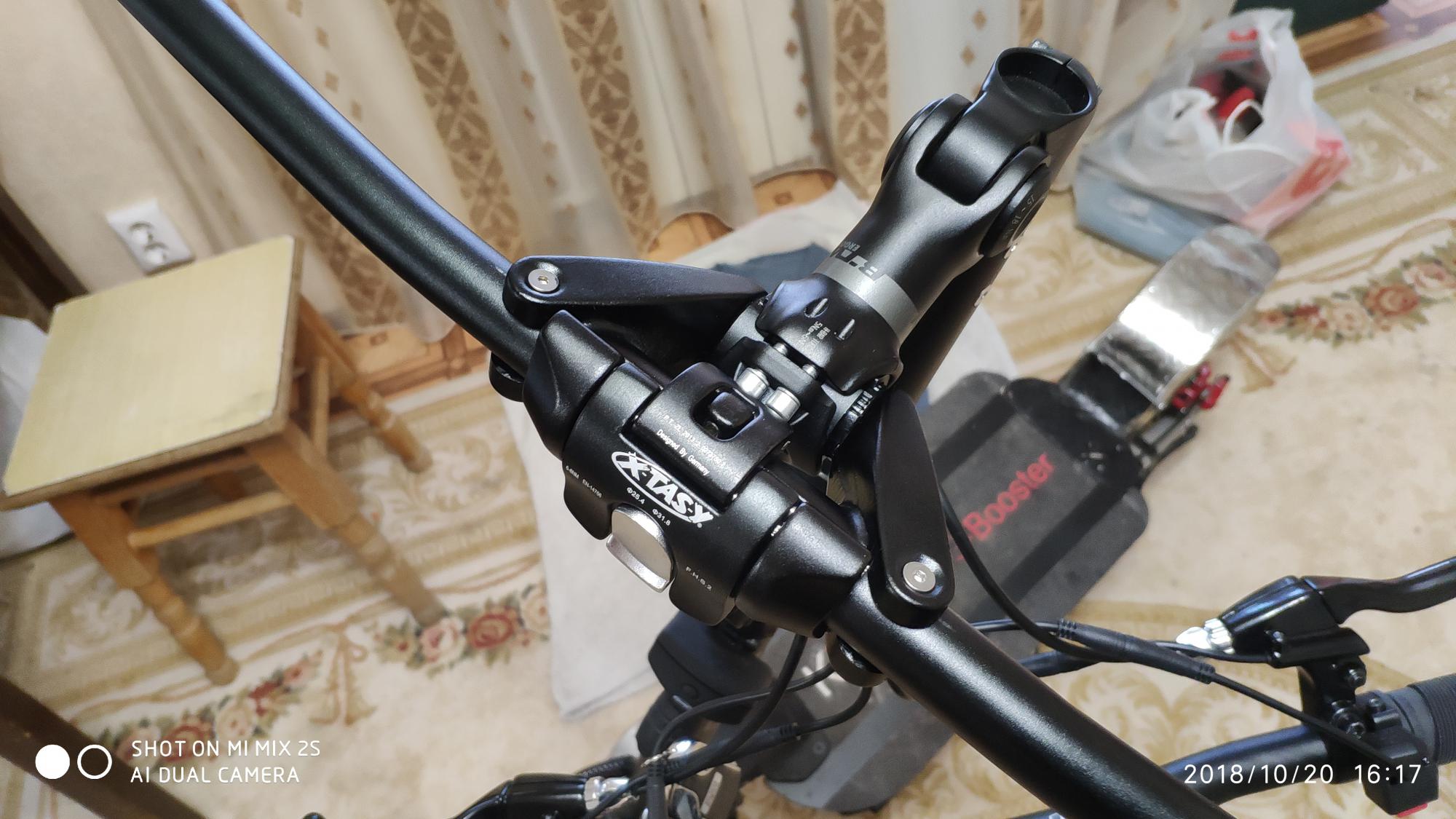

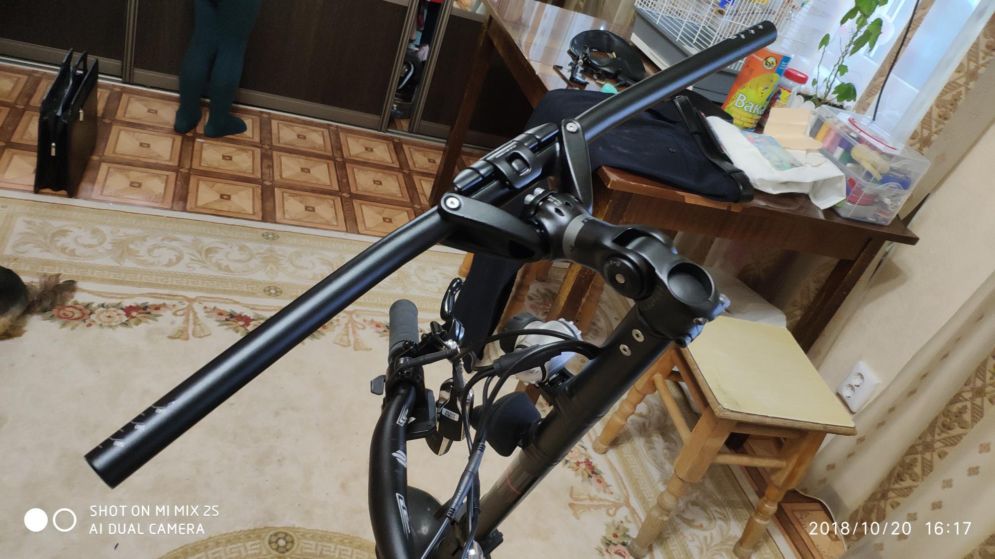

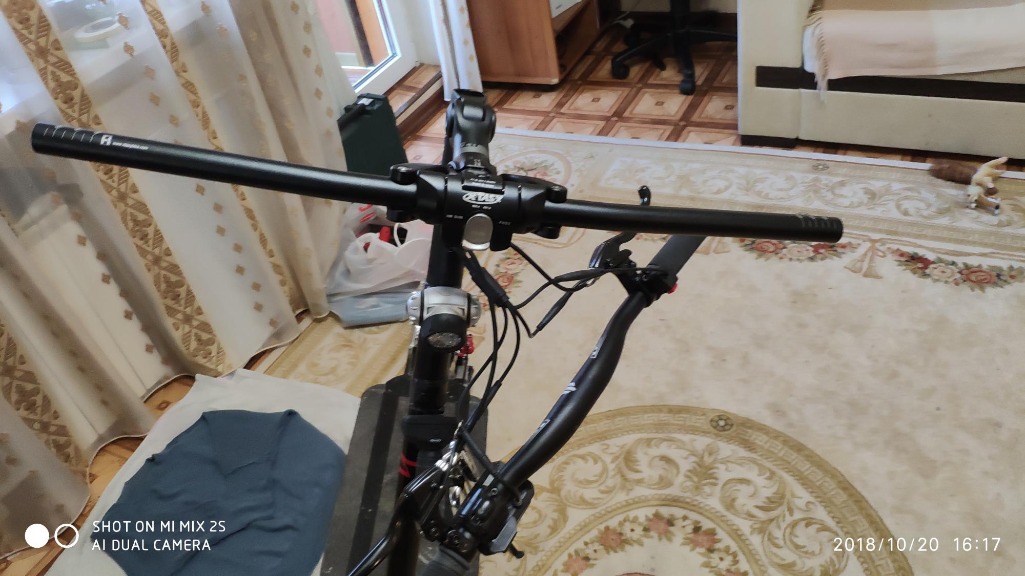

Прикрутил на скорую руку
Всем мира и добра!
1Viktor
Всё поставил, руль супперр.

Цена, где брал, долго ли шло?
Так понимаю, что ручки теперь не дают до конца опустить рулевую колонку (вал)?
1Viktor
Всё зависит от того как поставить руль, я лично так специально для себя сделал, наверное ещё доверну, что бы вертикально стояли, т е упирались в деку ребром, я хочу чтобы можно было носить за рулевую колонку

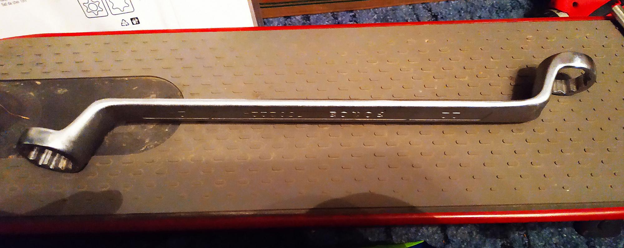

Подскажите, кто каким ключом откручивал колесо? понятно, что на 24.....накидной влазит?
Kugoo S2, Kugoo G-Booster...он же Кубуся.

Vic Odin
Цитата: 1Viktor от 20 Окт. 2018 в 19:58Всё поставил, руль супперр.
А что за вынос у тебя стоит?
No remorse. I'm still alive!
KingSong 18 XL V2 fw2.09
1Viktor
Велосипедный какой-то, в ДЕКАТЛОНЕ брал.

1Viktor
Вот так переделал складывание, теперь при сложенном состоянии грипсы упираются в деку. Осталось придумать как крепить руль к ручке на крыле

GAF
Да, на 24 изогнутый накидкой подходит:
В качестве сальника вала мотор колеса (штатное резиновое колечко больно тонкое и слабо защищает от попадания воды), можно использовать: кольцо уплотнительное шкворня для а/м ГАЗ (243001017), нужно по 2 штуки на колесо:
