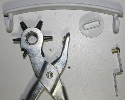

ок!  тогда ручка за 10 мин:
это ручка от картонной коробки
удобная штука прошла жесткие испытания. просто лакшери:)),
до этого была просто нейлоновая стяжка 12mm вокруг торсиона, зажатая болтами к деке и вывернутая зубами вверх.

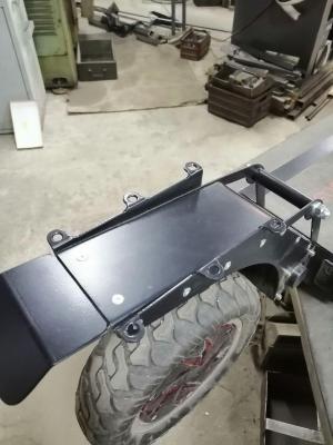

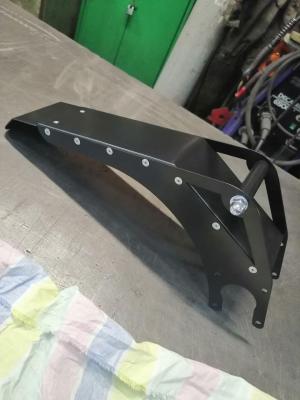

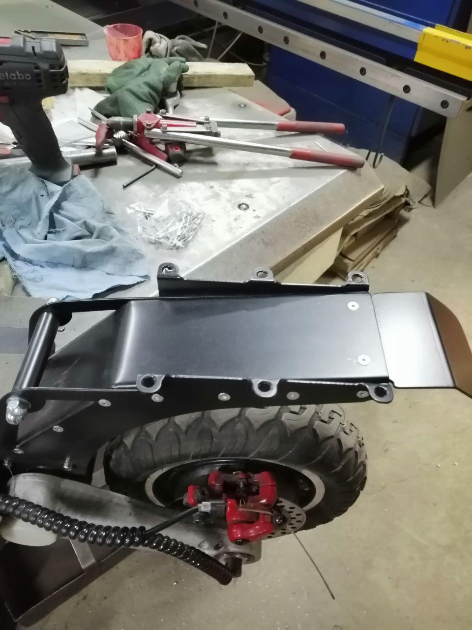

Сделал окончательную версию заднего крыла, есть вариант под крепление кофра или багажника.

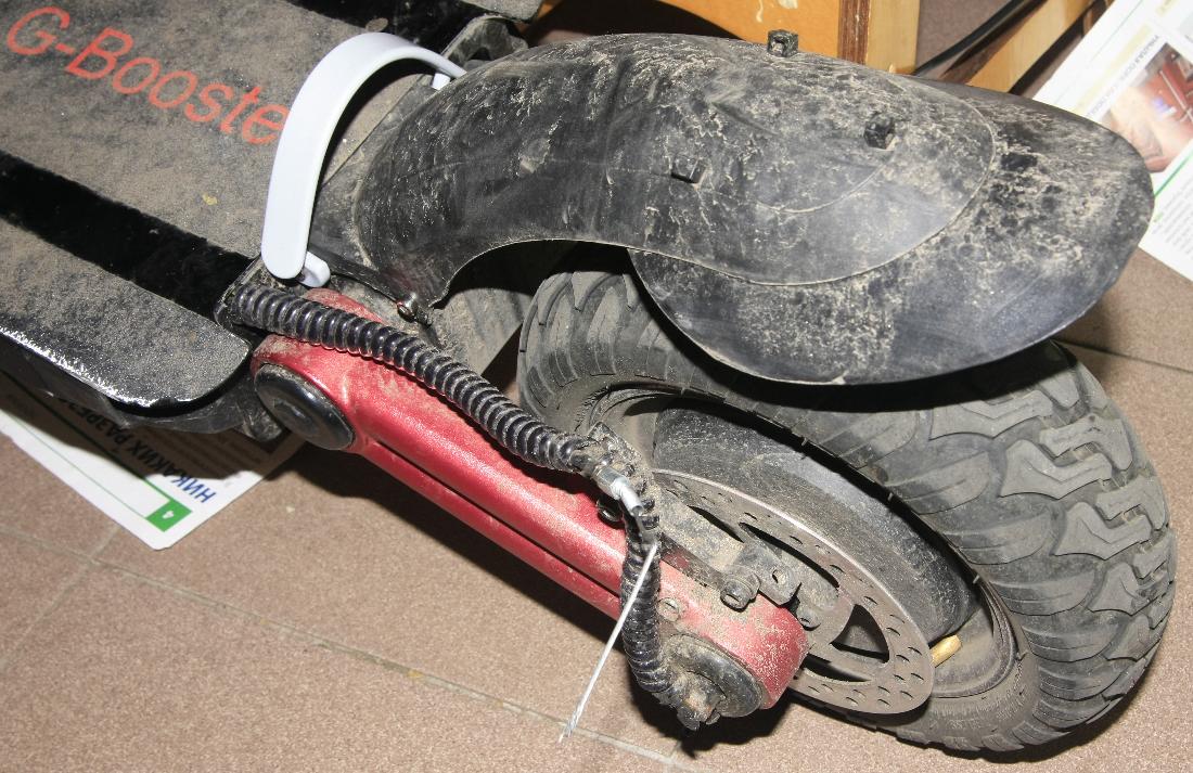

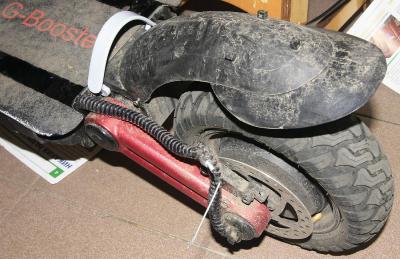

Подскажите кто гидромеханику ставил на зад,  встала то хорошо и тормозит отлично,  но тросик  потом обратно не уходит,  не хватает силы пружинки и тормоза получается трут о диск,  чем это исправить можно,  очень уж туго тросик в рубашке ходит...
Borisych
#7034
Ansh-spb
рубашку пролить маслом. Воронка на рубашку в верхней точке(из старой фотографии, или иной плотной бумаги обмотанной скотчем) и немного масла, чтоб потекло снизу. Грязная работа, но сильно эффективная и трос не ржавеет.
На лодке все троса давно проливаю(газ/реверс/рулежка, работают сильно лучше и мягче).
На машине как начал проливать троса ручного тормоза, так забыл что их когда то меняют, одного раза достаточно...
Vlas69
Цитата: Borisych от 01 Авг. 2019 в 20:19ОТВЕТ
Маслом лучше не надо. Не поленись, вытащи трос из рубашки, вытри насухо, привяжи типа тампончика и протащи через рубашку, после силиконовой смазкой. И пачкать не будет, и грязь собирать и забивать как от масла и трос работает как гидравлика.
