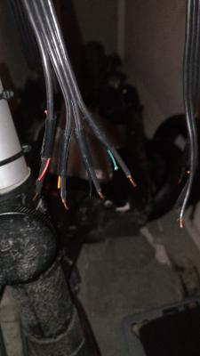

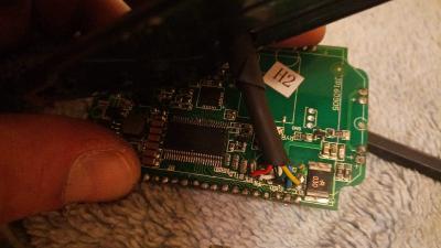

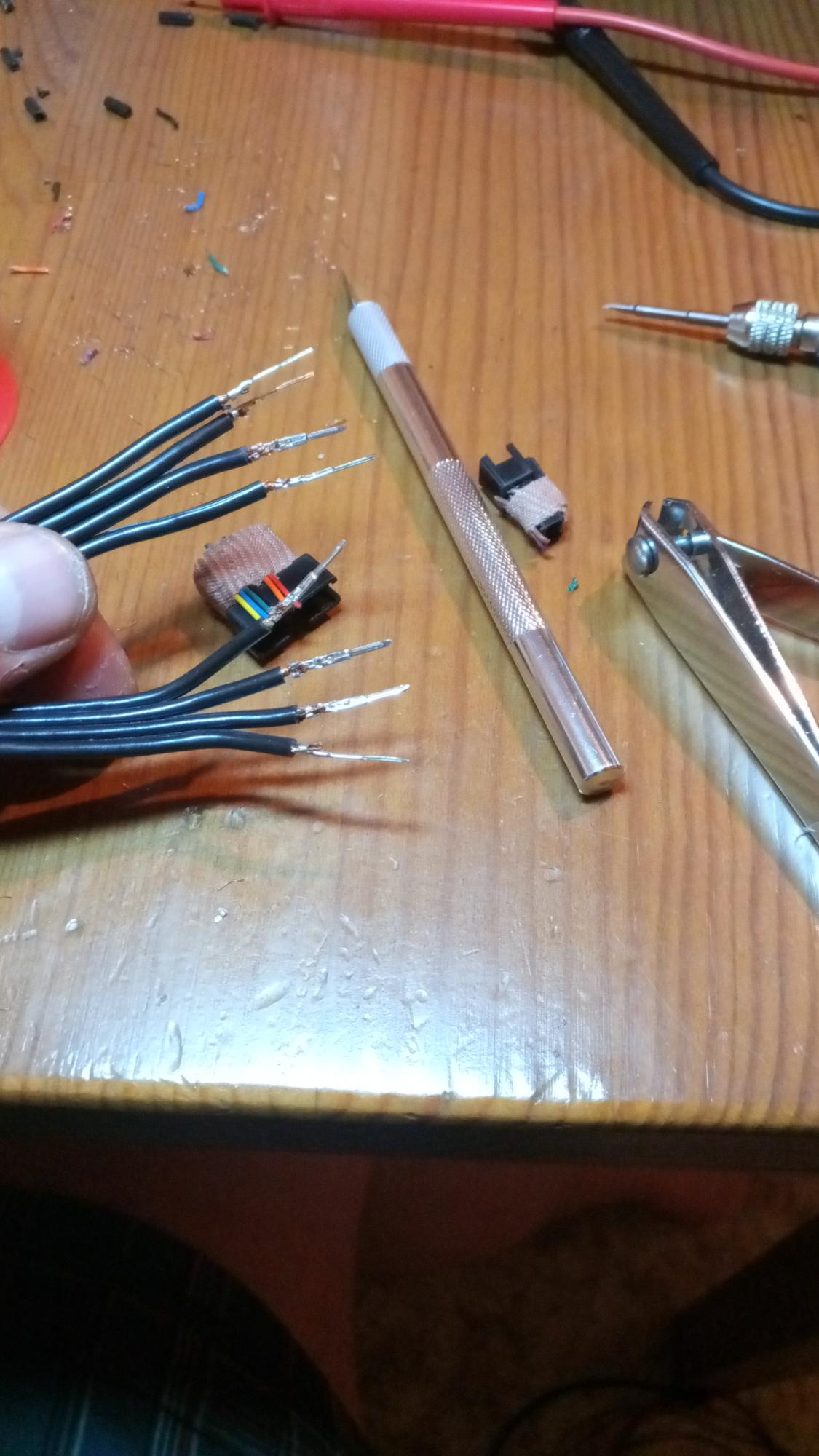

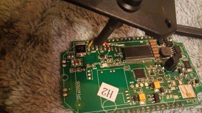

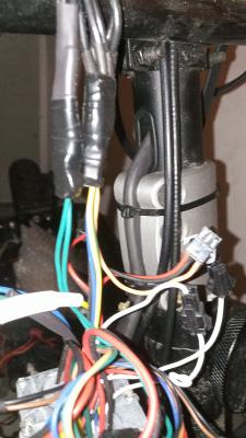

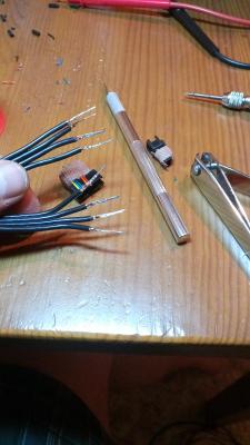

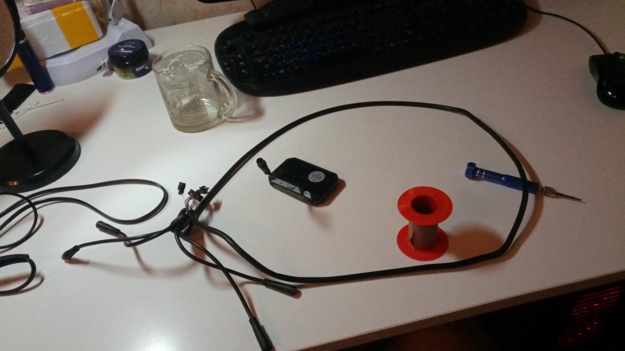

Всем привет! Спалил я все таки комп, не верно расключив клемник. Я менял жгут проводов от компа к контроллеру.
Несколько фоток в конце.
Так же, вопрос ко всем. Может кто нибудь расшифровать обозначения на плате компа? Где подключается жгут проводов к плате компа, есть обозначения, какой провод что даёт.
Фото новой проводки  + последние 2 - фото обозначений на плате:
VOC, GND, TX, FX, DMS, HE

[user]MikhailZhukov[/user],
Цитата: MikhailZhukov от 03 Авг. 2019 в 00:17Так же, вопрос ко всем. Может кто нибудь расшифровать обозначения на плате компа? Где подключается жгут проводов к плате компа, есть обозначения, какой провод что даёт.
Вам нужно какой провод от бортового компьютера к какому проводу контроллера подключать? Могу написать.
Если хотите знать, за что отвечает каждый из шести проводов в бортовом компьютере - смотрите эти точки в контроллере. Все подписаны, расшифровка общедоступна.
Из шести проводов три питание - два +48V, один масса.
Оставшиеся три провода из шести в колодке контролера:
SD - лепесток газа (зелёный). В нулевом положении 0,8V. В максимальном положении 3,7V. Начинает крутить колесо на всех трёх передачах от 1,4V, что даёт скорость около 2,5 км/ч. Напряжение 1,5V на всех трёх передачах даёт скорость чуть более 5 км/ч. От 3,4V до 3,7V курок идёт вхолостую - скорость больше не увеличивается.
RxD - данные из бортового компьютера в контроллер (синий). Без него мотор-колёса не запускаются.
TxD - данные из контроллера в бортовой компьютер (жёлтый).
