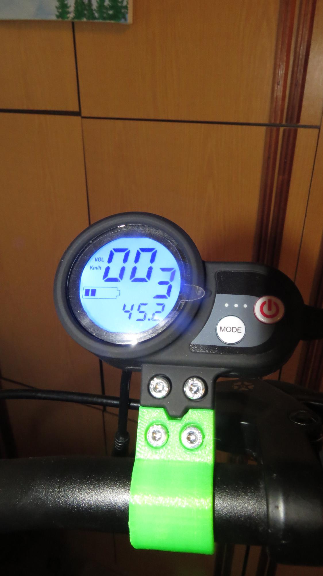

Нарисовал и распечатал крепление дисплея. Сам курок работает отлично появился рекуп :wow: Файлик на печать:  https://vk.com/kugoo_g_booster?w=wall-183564247_245%2Fall
Новый курок так же отключается через три минуты простоя как и штатный. Но превышает показания скорости по сравнению со штатным на 5 км/ч больше, пришлось добавить в настройках одну пару магнитов 16 вместо 15.
Ссылка на курок и переходник: https://ru.aliexpress.com/item/32885149799.html https://ru.aliexpress.com/item/32983666966.html
SokolRed
Правильно , сегодня ещё раз замерял по трекеру , колесо 10 магниты 16. Точные показания . Вольтметр показывает выше на 0.6

Kugoo-men
Цитата: Sokol21 от 12 Авг. 2019 в 21:21Вольтметр показывает выше на 0.6
Ага тоже заметил вольт метр врёт(

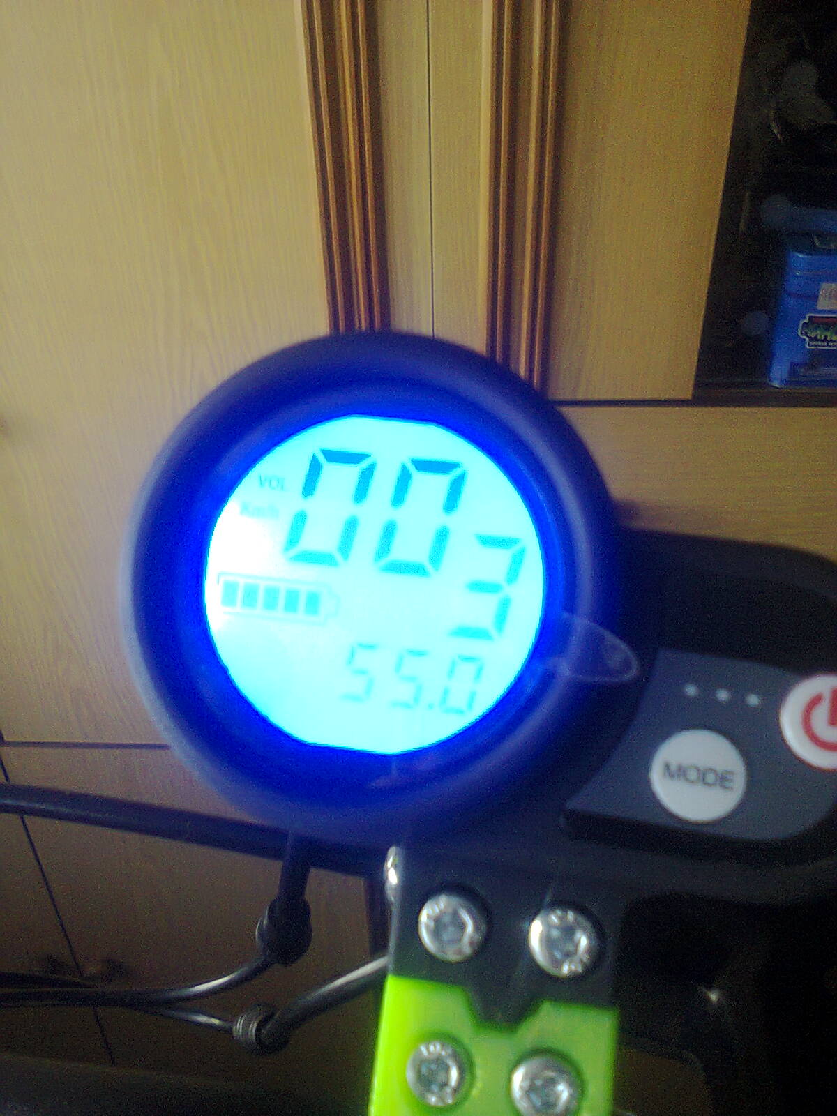

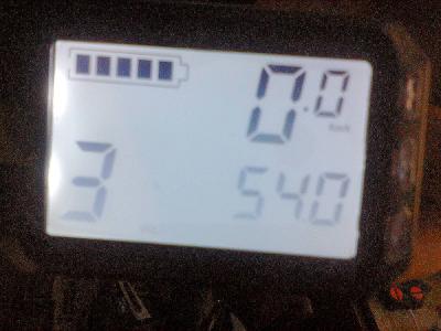

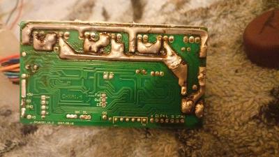

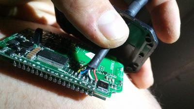

Всем привет! Я все с вопросами странными.
Вкратце напомню. Я сжог бортовой комп подключив провода в обратной последовательности.
Пока жду новый курок подумываю, как уйти от компа и прилепить простой курок газа, вот такой:
https://s.click.aliexpress.com/e/cCQteHb4
Но пока его жду, пытаюсь освоить эту уже замученную электронику.
Первым делом я подключил комп в правильной последовательности.
Померил напряжения на всех.
Получается, что приходит земля и два плюса(черный земля, красный и белый - плюсы).
Как подсказал Алекс из Сочи, остальные три сигнальные (зелёный, синий, желтый).
По идее комп по ним должен был отдавать низковольтные сигналы. Но вот с чем столкнулся, мой паленый комп на эти три сигнальных провода даёт полный плюс(сейчас 52V). То есть в сумме около 30 секунд было такое напряжение на сигнальные провода. Тут же вопросы - какова вероятность была спалить контроллер?какова вероятность спалить оба контроллера,с учётом того, что в момент подключения компа(первый и плачевный опыт подключения) они были в связке?
И соответственно:
Как можно проверить контроллер ?
И может ли кто нить подсказать по маркеровке на контроллере?
И доп вопрос, подключал ли кто нибудь обычный курок газа без бортового компа?
Как я понимаю, курок(датчик холла) питается от 5и вольт. Нужна понижайка DC-DC, АлиЭкспресс и тут помог,за 86 рублей идёт настраиваемая понижайка. Но естественно, как определить схему подключения?
Алекс Сочи
Ещё один "фееричный" обзор Kugoo G-Booster.
Опубликовал в соответствующей теме форума. Захотите посмеяться - заходите: https://electrotransport.ru/index.php?msg=1699820
Алекс Сочи
Цитата: MikhailZhukov от 13 Авг. 2019 в 22:33И доп вопрос, подключал ли кто нибудь обычный курок газа без бортового компа?
Если запустить контроллеры отдельно от бортового компьютера, то они не реагируют на лепесток (курок) газа (зелёный провод), пока не получат конфигурацию (настройки) от бортового компьютера по синему проводу "RxD", хотя на зелёном проводе есть все нужные изменения напряжения при нажатии лепестка. Речь идёт именно про штатные контроллеры Kugoo G-Booster и штатный бортовой компьютер. С другими ручками газа не проверял.
Похоже, что в момент включения бортовой компьютер передаёт контроллеру параметры, с которыми нужно работать. После передачи параметров можно отключать синий провод, но при переключении передач параметры не обновляются и контроллер едет на той передаче и с теми настройками (мощность в %, резкий старт и др.), которые были ему переданы ранее по "RxD" (синий провод). После отключения и последующего включения питания - контроллеры снова не реагируют на лепесток газа без синего провода.

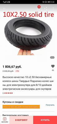

Gray_Wolf
Привет всем! Я понимаю что тему затрагивали сотни раз в форуме. Но хочу спросить по поводу покрышек. Штатная стирается изнутри. Там появился разлом на половину покрышки и нитки виднеются. Суть в чем. Посоветуйте покрышку пожалуйста. Штатная конечно хорошая но... За 200км 2 раза проколол и почти стёрлась. Не пробовали ли вы безкамерную ?
Видел на алике покрышку - чисто кусок резины без камер и тому подобное. Что думаете об этом варианте?  :-) прошу прощения что снова поднял эту тему.
Покрышка такого типа...
MoRoman
Цитата: Gray_Wolf от 14 Авг. 2019 в 09:31Покрышка такого типа..
даже если найдете в нужном размере, всё равно не оденете её на неразборный обод... чисто теоретически это конечно возможно, но практически крайне затруднительно.
