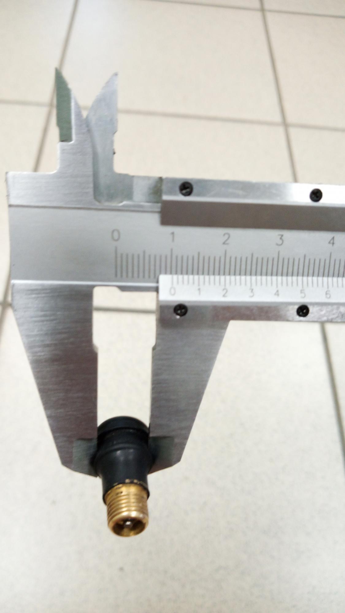

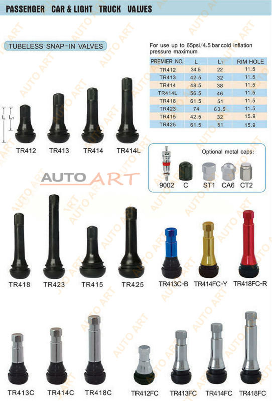

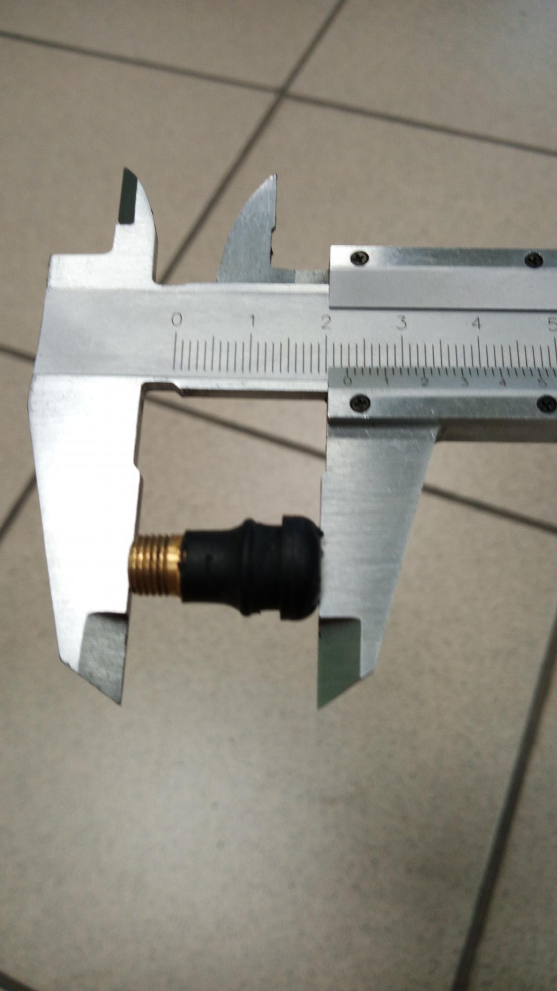

TR412  отверстие по факту 9mm шейка ~11 шляпка ~13   макс высота от диска(шейки) ~20
https://ru.aliexpress.com/item/33007975652.html?spm=a2g0s.9042311.0.0.2fcf33edAKpDbz  - 8шт по цене 2х :))
Не вводите людей в заблуждение! По вашей ссылке ниппели нам не подойдут!  :-\
Слишком большие.
Цитата: Borisych от 16 Авг. 2019 в 17:34
Мурманск 51
говорят вот https://ru.aliexpress.com/item/33021883442.html?spm=a2g0s.9042311.0.0.662533edNo5Bxd я еще не получил, пока идет....
У Борисыча правильная ссылка.  :exactly:

интересно какая резьба должна быть чтоб давало такие размеры :))

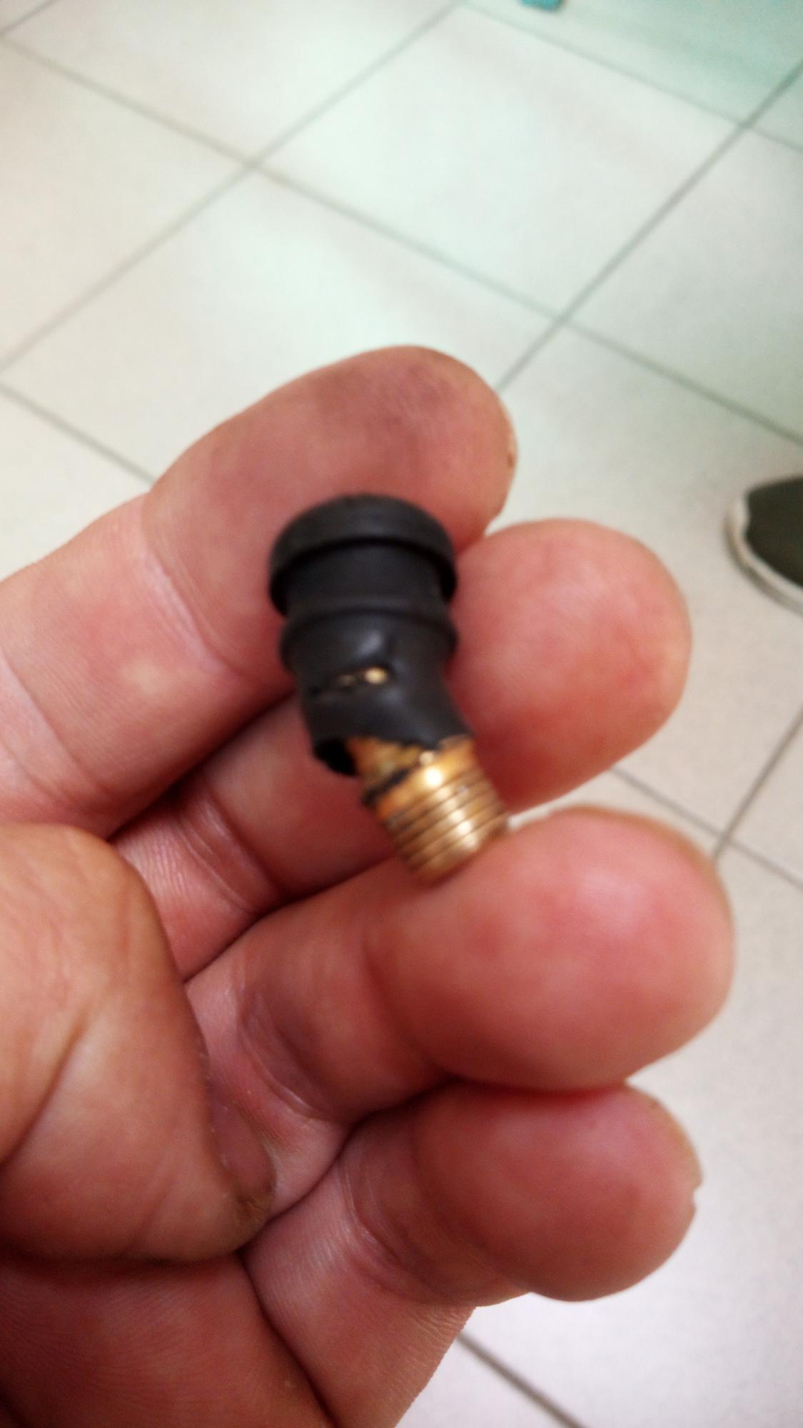

Ну, как бэ...
Это мой, лопнувший  ;-)

я про то что если шляпка как на картинке D40mm то в масштабе резьба должна быть D24-26mm  но такого в линейке гражданских автососков нет вроде, я бы заподозрил что китайцы неправильно сконвертировали единицы измерения :))
вроде все размеры точно соответствуют _правильным_  размерам TR412 кроме L, но влезть должно без проблем, на моем экземпляре точно влезет даже в максимально сдвинутом положении калипера. не исключено что у L просто бльшой разброс и в табличке максимальное значение.

Цитата: Hobby_t от 16 Авг. 2019 в 21:07Это мой, лопнувший
это при втягивании его так??  или всетаки пытались нетрадиционным методом вроде молотка?)

Не. Я же адекватный . ))) Это старый (до замены). Собственно потому и менять пришлось. Грешу, что масло, залитое в МК, попало на резину вентиля. А она, зараза такая, ни разу не маслостойкая. (((
В итоге менял сначала зад, затем спустя месяц перед.  :pardon:

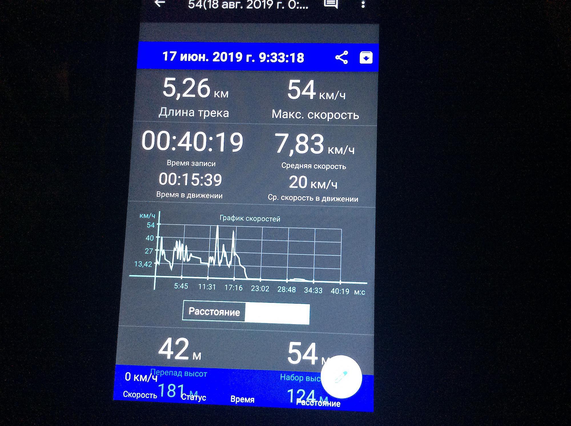

Ну что куговоды , померяемся скоростями? Максималку выбивал по ровной дороге на свежей батке 58 в час! У кого какая скорость пишите, интересно.

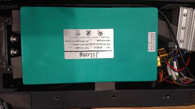

Приветствую, куговоды! Вчера вскрыл деку (обновлённая версия куги с малиновыми рычагами, покупал в июле) и вот что обнаружилось: батарейка не подходит ни под одно из описаний, что были ранее. Вес с сиденьем 34,9кг  :bn:
Читайте тему и шапку темы - не вводите людей в заблуждение.
Зелёный аккумулятор 22,5 Ah (JiLong) много раз упоминался, выкладывались фото и видео. Пару раз был исследован со вскрытием.
https://electrotransport.ru/index.php?msg=1671933
https://electrotransport.ru/index.php?msg=1673996
https://electrotransport.ru/index.php?msg=1695685
