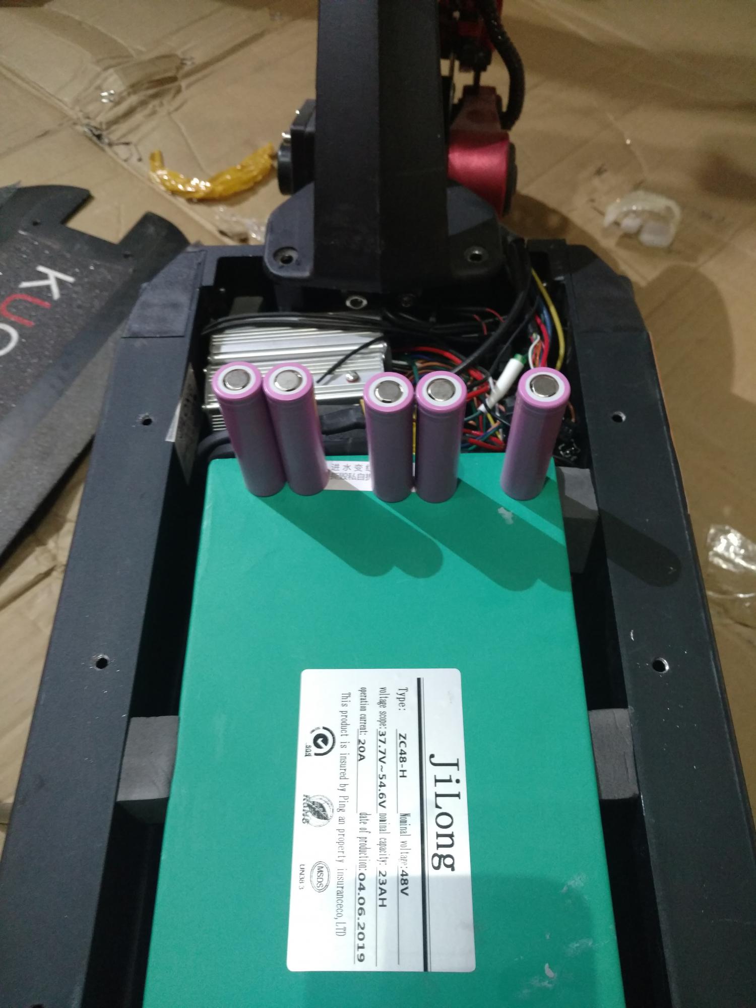

wanderlust
Цитата: Hobby_t от 13 Сен. 2019 в 11:17
Да. С серебристыми рычагами более старые версии. В качестве особых различий нет - сварной шов руля ломает и там и там. Главная разница в емкости батареи. На старых версиях 10,4-17,5Ач (зеленая упаковка батки) и максимум был в 21 Ач (сиреневая упаковка батки), на новых версиях - емкость 22-23Ач (зеленая упаковка).
Хм. В магазине было две версии, с серебристыми, и с малиновыми как раз. Там еще различие - кнопка фар у малиновых на руле, рядом с полным приводом. Серебристая тоже с фарами была. Купил с малиновыми, дома сейчас вскрываю - и хм, однако нифига там не 23 Ач :( Не во всю ширину, 13s7p, а не 9p - судя по размеру...  Где-т в интернетах видел, что там во всю ширину деки батарея...  Теперь дилемма, пробовать сдавать, или же жить так.  Дата производства батареи и сборки самоката вроде совпадает.
Мне не повезло, или же подменили батарею поставщик/магазин?
ZENDOS
Цитата: wanderlust от 16 Сен. 2019 в 18:13Хм. В магазине было две версии, с серебристыми, и с малиновыми как раз. Там еще различие - кнопка фар у малиновых на руле, рядом с полным приводом. Серебристая тоже с фарами была. Купил с малиновыми, дома сейчас вскрываю - и хм, однако нифига там не 23 Ач :( Не во всю ширину, 13s7p, а не 9p - судя по размеру...  Где-т в интернетах видел, что там во всю ширину деки батарея...  Теперь дилемма, пробовать сдавать, или же жить так.  Дата производства батареи и сборки самоката вроде совпадает.
у тя 23Ач, нормальная батка.

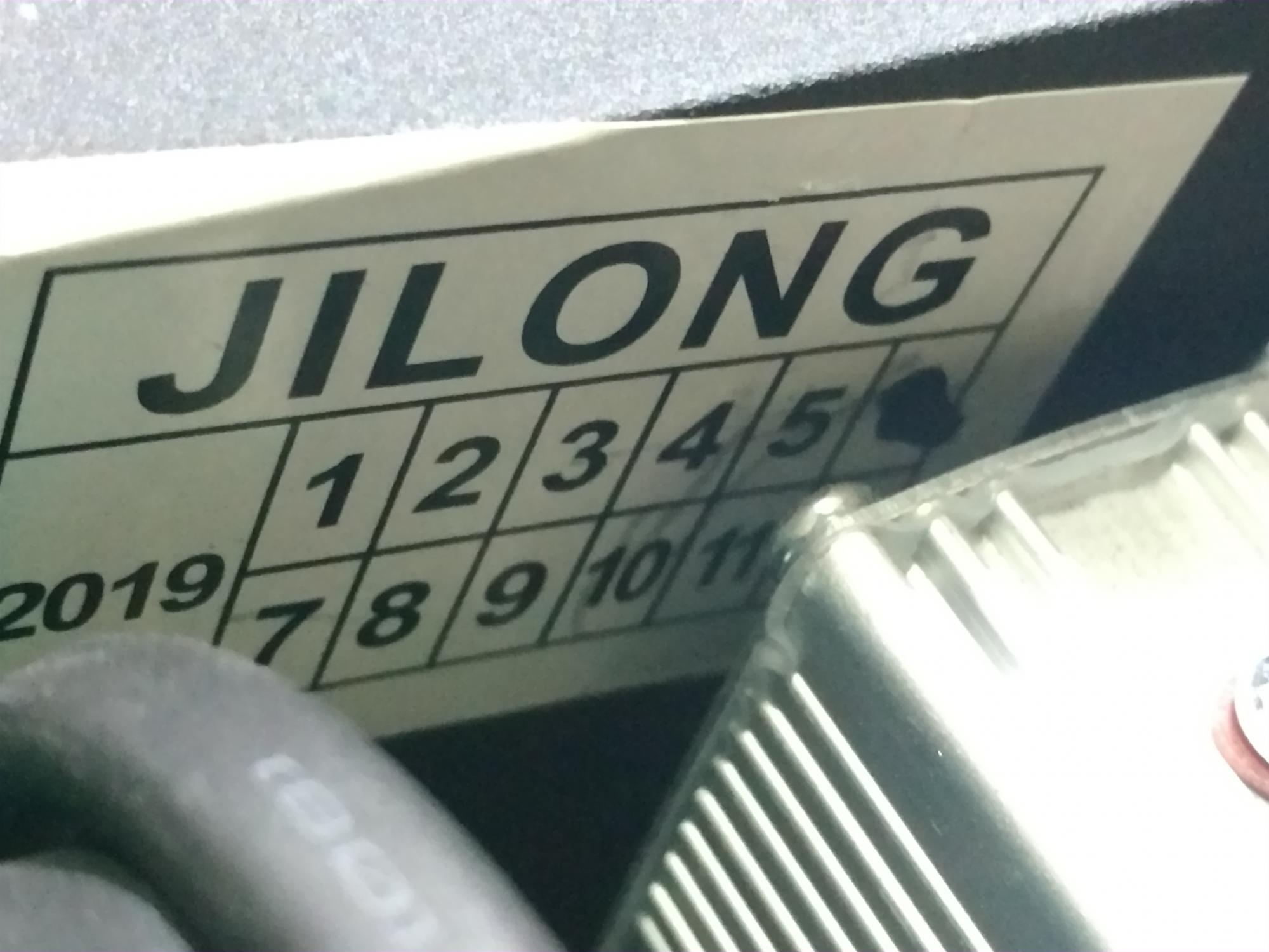

ZENDOS
https://electrotransport.ru/images/4/1hnodmz_thumb.jpeg
https://electrotransport.ru/images/4/19q5cel_thumb.jpeg
вот моя
Добавлено 16 Сен 2019 в 18:48
хотя с виду у мня вродь больше, брал в начале афгуста 19г.
Добавлено 16 Сен. 2019 в 18:49
у меня шире, у тебя длинее
Ездю на куге)))
wanderlust
#7501
Цитата: ZENDOS от 16 Сен. 2019 в 18:37у тя 23Ач, нормальная батка.
Эм, а как может быть 23 Ач с 7р?  Слабо верится в элементы на 3200...
Обычно же 2200, и хорошо если 2600?
Или же я ошибаюсь?
Про размер - 15,2 * 27 см. По ширине я ставил 18650 - как раз 7 штук с запасом на упаковку.
Длина вроде одинаковая - у меня просто ракурс под углом - кажется длиннее. И у тебя явно указано 13s9p. У меня же сферические 23 Ач

K2
#7502
В этой батарее 9p по 2500mAh должно быть. Где-то в youtube есть видео с разбором батареи. У меня такая-же точно, 25.06.2019 года.

wanderlust
Цитата: K2 от 16 Сен. 2019 в 19:02В этой батарее 9p по 2500mAh должно быть. Где-то в youtube есть видео с разбором батареи.
Находил просто видео с батареей, но там батка шире была...  Она вообще сильно вклеена к низу? Потянул - не идет...  Весы бы точнее подсказали.

K2
Батарея на двухстороннем скотче приклеена. У меня легко оторвалась.
А видео по твоей батке на канале luxwheel, месяц назад они выкладывали. Там видно, что за элементы и как они расположены.
