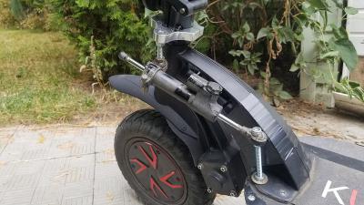

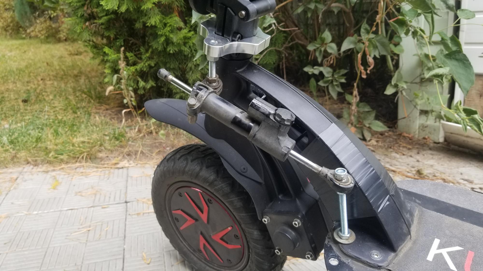

Цитата: Artoniy от 29 Сен. 2019 в 10:46Снял пока рабочий с квадрика, поставил.
а не слишком пружинит шпилька? подозреваю высокие частоты будет пропускать с неприятными резонансами, имхо там чемто  более жестким консоль вверх надо колхозить или  к гусю ну или все вниз к торсиону...
Artoniy
Да, есть немного. Попробую надеть стальную трубку на шпильку. Пока начальный вариант, доработаю. По ощущениям, стало намного комфортнее ехать по просёлку и щебенке. Руки отдыхают
Добавлено 29 Сен 2019 в 19:39
К гусю не придумал как крепить. Была пара идей, но к дэке показалось проще. Кстати, это длинный болт, а не шпилька. Шпильку гнёт сразу же
Роман77
Длина шпилек снижает полезное воздействие демпфера процентов на 40, чтобы он правильно работал надо люфты минимизировать.

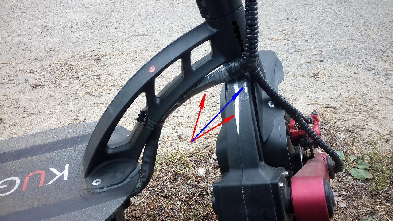

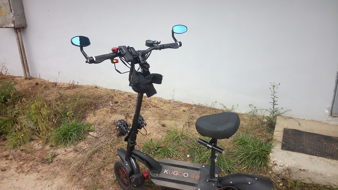

после "герметизации" жгут проводов цепляется, трет - синее. На ходу иногда чувствуется, особенно когда за наплыв отливки цепляет. После напилинга(красное) стало сильно лучше, зацепов совершенно не чувствуется. Чтоб сам жгут не протирался, из пластиковой "полторашки" нарезал ленту, намотал, осадил газовой горелкой. Эта "термоусадка" отлично держит от протирания и скользит.
У меня "крейсерская" скорость не большая, а вот вероятность столкнуться с гончащим велосипедистом, мчащимся сзади - велика. Приходилось постоянно вертеть головой. Вертишь головой, теряешь контроль за курсом, на самокате это сильно опасно. Нормальных зеркал в городе не нашел. Хотелось чтоб выходили за ширину плеч. Заказал эти - https://ru.aliexpress.com/item/32879389602.html?spm=a2g0s.9042311.0.0.6d3d33ed03Aynm Вроде ничего, помогают сильно, перестраиваются в положения стоя/сидя быстро. Вибрации при движении нет абсолютно.
При затаскивании в подъезд/квартиру "складываю" :)
kso
Цитата: Роман77 от 29 Сен. 2019 в 20:43Длина шпилек снижает полезное воздействие демпфера процентов на 40, чтобы он правильно работал надо люфты минимизировать.
Так есть мысли, как лучше поставить? Так же заказал такой же, пока еще в пути. Для себя пока не решил, как буду ставить, хотя уже два варианта кронштейна сделал, это те которые пойдут на рулевую стойку
AlexS4
Цитата: Borisych от 29 Сен. 2019 в 21:17Хотелось чтоб выходили за ширину плеч
бывают  еще  зеркала на шлем, вполне удобно особенно с магнитным крепежем.
у меня подобная проблема но с таксистами, перед каждым правым сьездом приходится проверять:) но имхо оглянуться нетак уж тяжело а зеркала это какбы ээ для лимузин-стайл езды:))

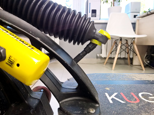

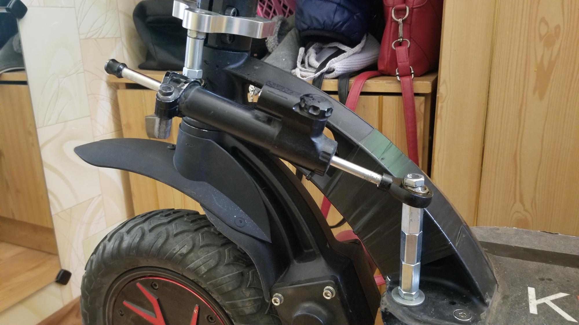

Цитата: Artoniy от 26 Сен. 2019 в 16:15Ставил ли кто-нибудь демпфер рулевой? У меня есть опыт установки на квадроцикл. Заказал для самоката, попробую поставить
С демпфером ездить — сказка просто, по сравнению с тем что было без него. До ковыряния в носу я ещё не дошел, но очки поправлять одной рукой можно.
Цитата: Artoniy от 29 Сен. 2019 в 19:37Попробую надеть стальную трубку на шпильку.
Вот такие штуки туго закрученные на всю длину держат наглухо:
(у меня 3шт уместилось, дальше демпфер)
