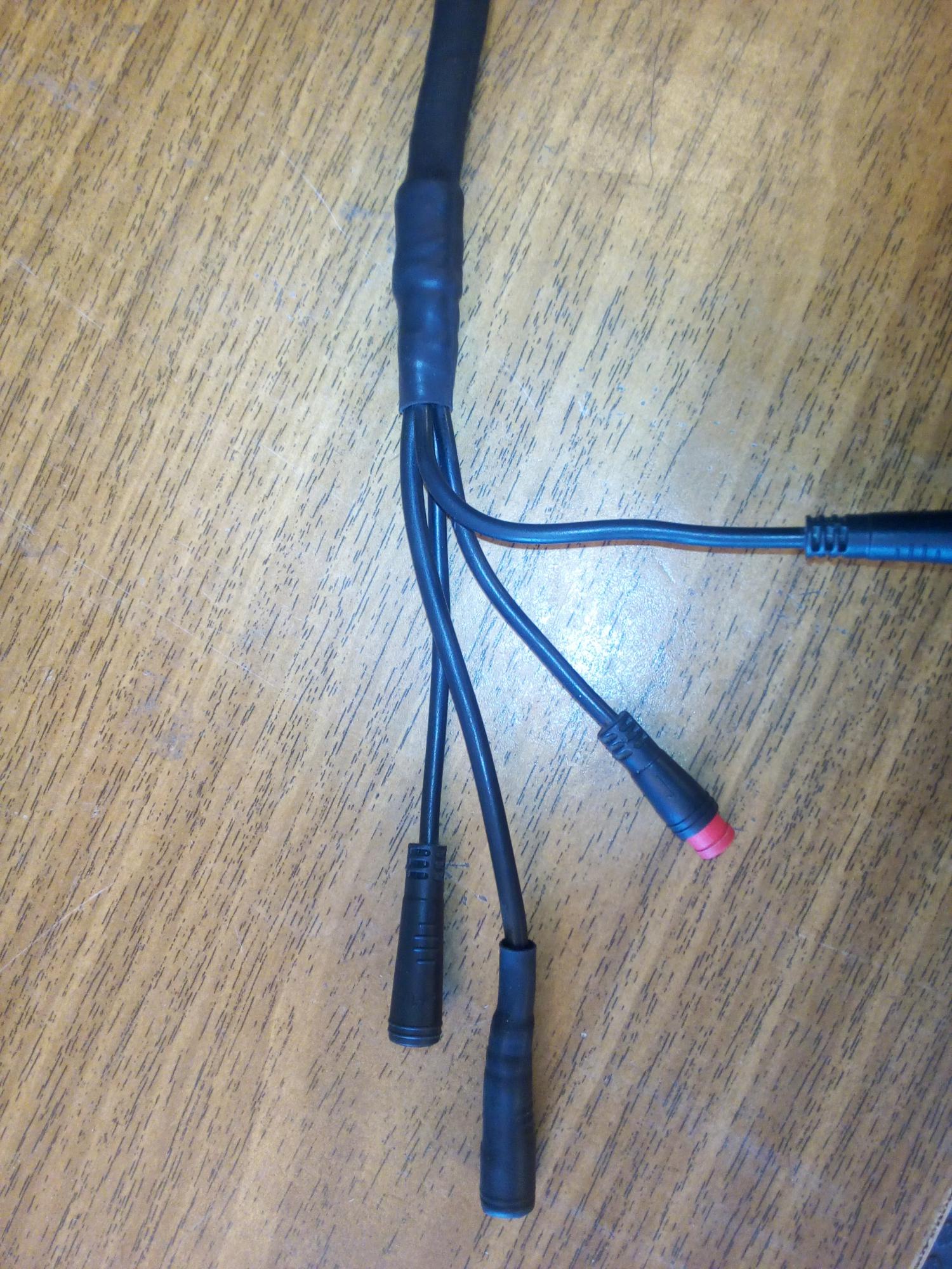

Ну что, пришло время ремонта. Очень часто стали появляться провалы и резкие падения напряжения до 30 вольт. Грешил на батарейку, поставил смарт bsm, напруга в норме. Осталось курок и контроллер. Курок взял у  Valeriy72, большое ему спасибо. Дело не в курке. Так как контроллеры дорогие, а взять на пробу не у кого, решил позвонить проводку. И какого было моё удивление, что чёрная жила в кабеле где то в середине периодически отходила, разрыв. Пришлось резать разъём, думал там, потом бобышку соединения шнурков, на месте изгиба, входа, а он падла на ровном месте в средней части! Благо в кабеле идёт лишняя серая жила, на которую и был перепаян потерянный чёрный. Одеты термоусадки и все собрано на исходную. Заодно заменил раздавленную переднюю фару.

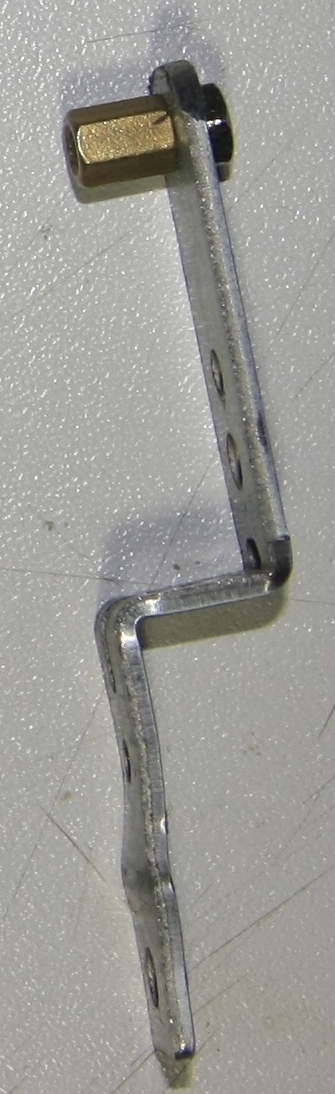

я бы завернул на четверть оборота регулятор внутренней колодки и ослабил троссик соответственно. (или если шель калипера позволяет - чуть отодвинуть весь механизм от колеса).
кстати для регулировки неподвижной колодки я использую самодельный тулл из латунной стойки для плат.

Цитата: Vlas69 от 10 Окт. 2019 в 12:35чёрная жила в кабеле где то в середине периодически отходила, разрыв.
так недолго и контроллеры пожечь :(  там ток питания до 80mа, утянет на 50v  и хана какминимум  tx c контроллера. повезло, видимо за другие входы зацепился или выключился не успев  создать достаточного импулса.
