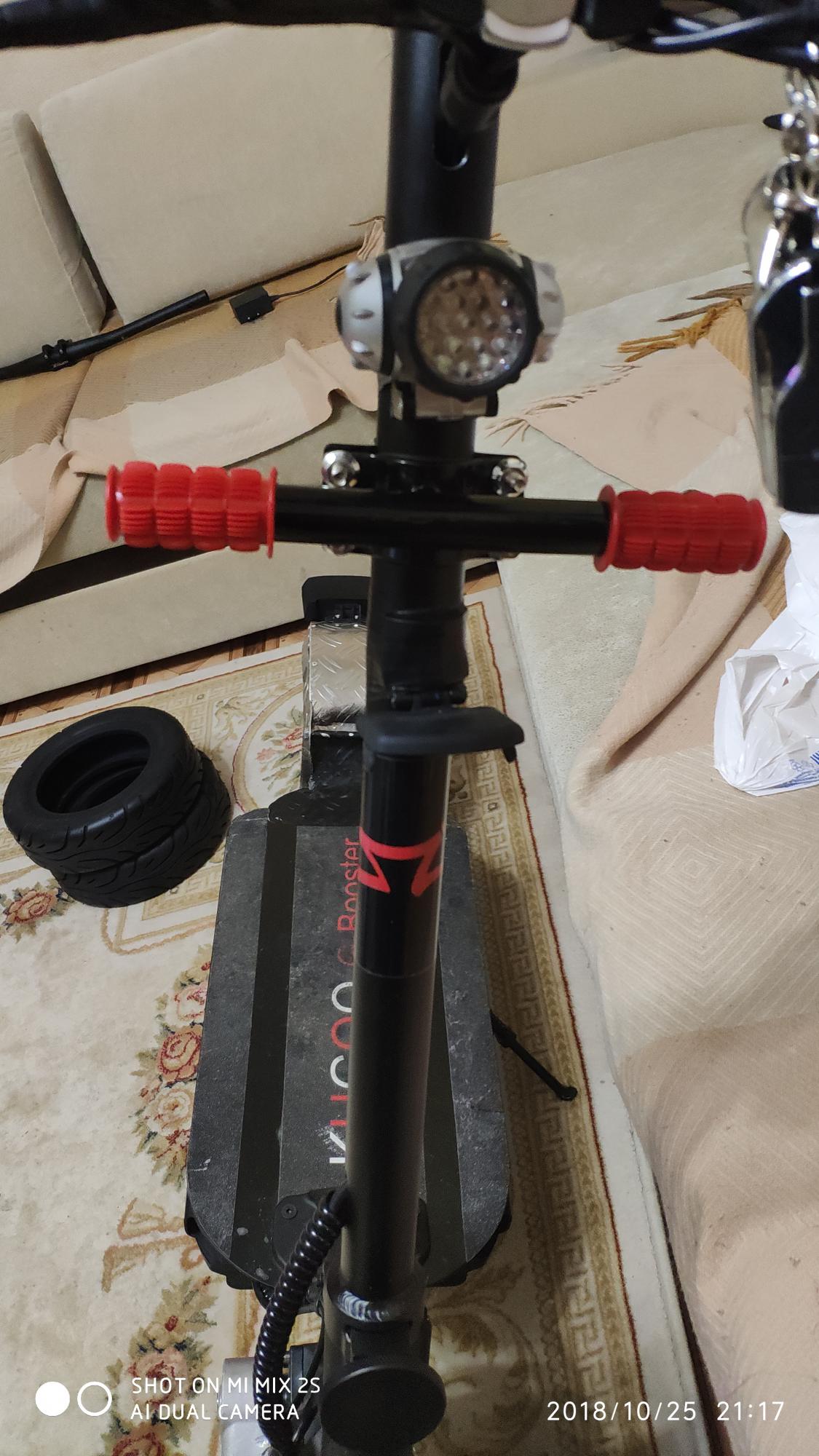

Вот что ещё примастырил
Всем мира и добра!

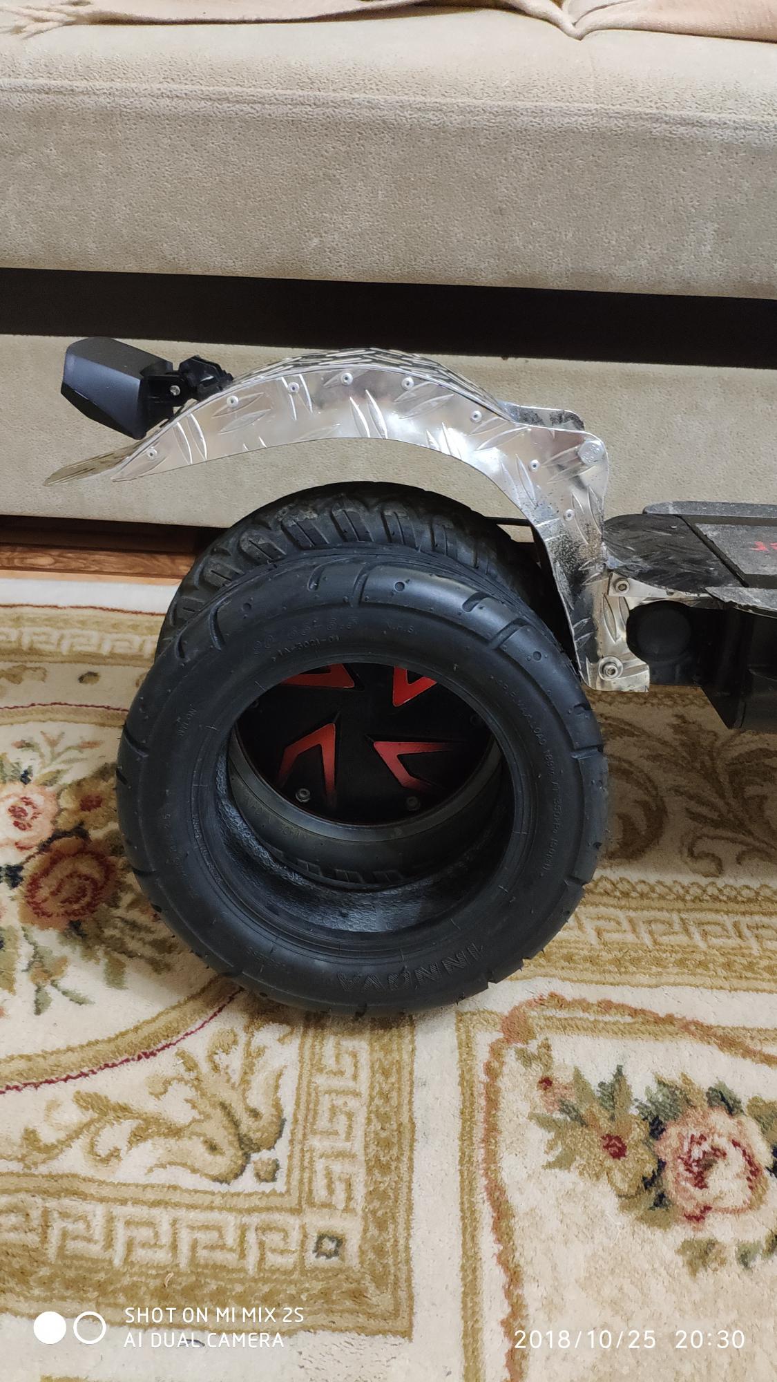

В понедельник займусь перебортовкой. Нужно подготовится и инструмент соответствующий подыскать. Лопатки пластмассовые есть , но какие-то маленькие.

Резина жестче нашей и грузоподъемность выше, аж 189 кг, накат, думаю, будет лучше. Чет я боюсь разбортировать не снимая колеса, а как потом без компрессора накачать?
Классная резина на вид! по поводу бортировки....заднюю резину снимал не снимая колеса, все отлично. Лишь крыло снял чтобы не мешало. Думаю с переднем тоже самое можно сделать.   Накачивать придется автокомпрессором, у меня например не села от обычного мелкого.

Перебортовал переднее колесо, осталось накачать, придется везти в шиномонтаж.
Забортовал вообще легко не снимая .
Всем мира и добра!
1Viktor
Заднее колесо вообще за 10 минут одел.

Вот такими лопатками

В точности такие же ручки с Али едут. )))
Супер! Осталось только провести ходовые испытания с включенным GPS-трекером и, возможно, внести корректировки в настройки БК, т.к. диаметр колеса стал немного больше и показания пробега и скорости могут быть теперь неточные...
И еще интересно не будет ли подламывать шину в поворотах? Она же теперь мягче и шире...
1Viktor
Нет не будет, она наоборот будет жёстче, сам состав резины толще и качать можно до 3.5 очков и грузоподъемность до 189 кг :el10:
