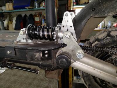

Всем привет.
Проходят испытания задней подвески моей конструкции, накатал уже 350км.
Эластомер полностью вышел из строя...
Устанавливается комплект без всяких переделок за 10-20минут.
Имеет регулировку по жёсткости.
Кого заинтересовало могу ещё комплектик сделать, пишите в личку... или т.+79277710050 Серж ;-)
Аморт ток такой, или другой можно?
Добавлено 28 Окт. 2019 в 17:45
Пневмо, гидро
Ездю на куге)))
Shumi
[user]ZENDOS[/user],
У меня только такие.
А так, любой с длиной 140мм.
Можно и другие размеры, но тогда надо обговаривать при заказе.

Цитата: Shumi от 28 Окт. 2019 в 12:45Устанавливается комплект без всяких переделок за 10-20минут.
Такую-же байду задумал, только спереди и с амортом 160мм воздушным. Только уже наверное на следующий сезон.
Borisych
а мне вот места на деке в самый минимум... Стойки меняю, нагрузку с ног снимаю... Парни, крепеж без потери площадей прикидывайте...
AlexS4
#7852
точняк. для бодрого катания это неприемлемо неудобно(занята самая нужная часть деки). + для всех это небезопасно - можно зацепиться и конкретно навернуться а в лучшем случае - банально ушибить лодыжку об такую конструкцию.   imho это интересно как стенд для исследований но не как массовый продукт. ну если только тем кто только с седушкой катает, им всеравно наверное:).
AlexS4
Цитата: Marcus81 от 28 Окт. 2019 в 19:40Такую-же байду задумал, только спереди и с амортом 160мм воздушным. Только уже наверное на следующий сезон.
да уж лучше вилку нормальную сразу и ось в двухопорную конвертировать. ато пoлумеры какието...
Ну, мягко скажем, разные по затратам вещи.
Выдернуть всё с кубика, отдать ось знакомомоу токарю сделать посадочные под подшипники. Сделать две крышки с толстого металлу. Одну из крышек в виде квадрата, вторую квадрат + торчащий вверх кронштейн для аморта. Второй кронштейн на рычаг подвески.
Амортизатор уже есть - лежит снятый с сосиса(менял воздух на пружину для зимы). Металл для крышек есть(титан 5мм), аморт есть. Только подшипники купить.
А вилку ставить — надо саму вилку(ещё поди найди нормальную воздушку, чтоб можно было масло и жижу в демпфере поменять, да и есть ли они вообще? подикась хрень одна с пластиковыми башингами). Колесо под вилку подходящее. Не секрет что контроллер с новым колесом может плохо заработать или вообще не заработать. Гемора помоему и денег на это всё — на порядки больше. Даже если аморта нет, найти б/у за тысяч пять проще чем морочиться с поисками вилки и колеса с контроллером в паре.

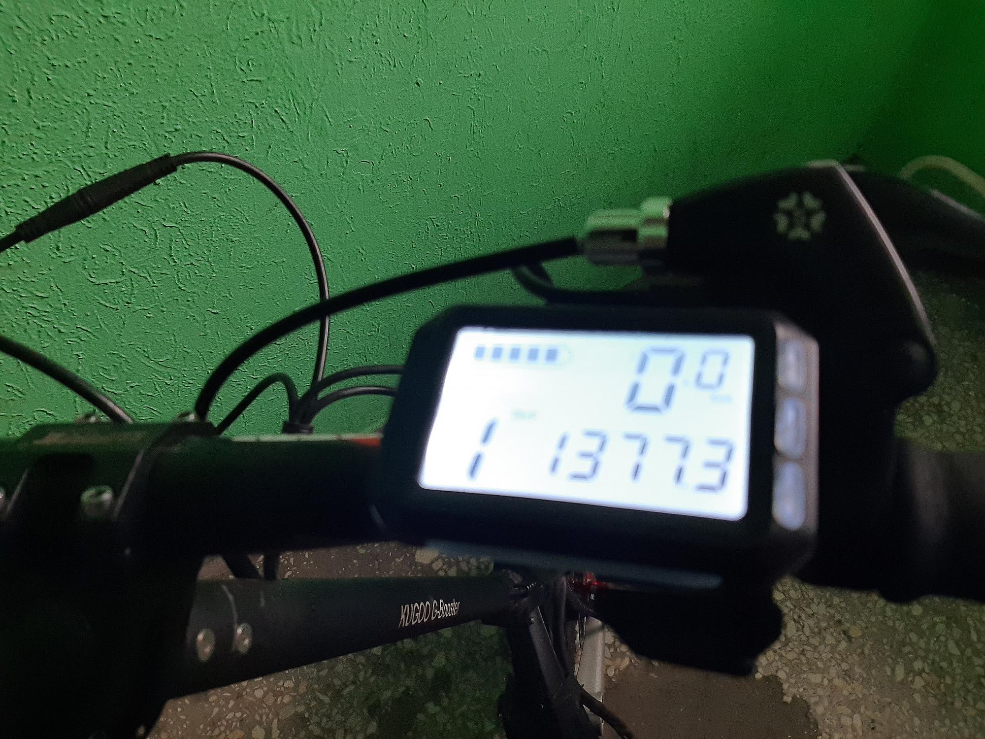

Это чего, пробег такой 13773 км? Нихренасе...  :bw:
А еще говорят, что @вно наши Бустеры. У людей многих на машинах пробеги за год скромнее.  :-D

Цитата: Hobby_t от 29 Окт. 2019 в 09:14Это чего, пробег такой 13773 км? Нихренасе...
там точка перед последней цыфрой
