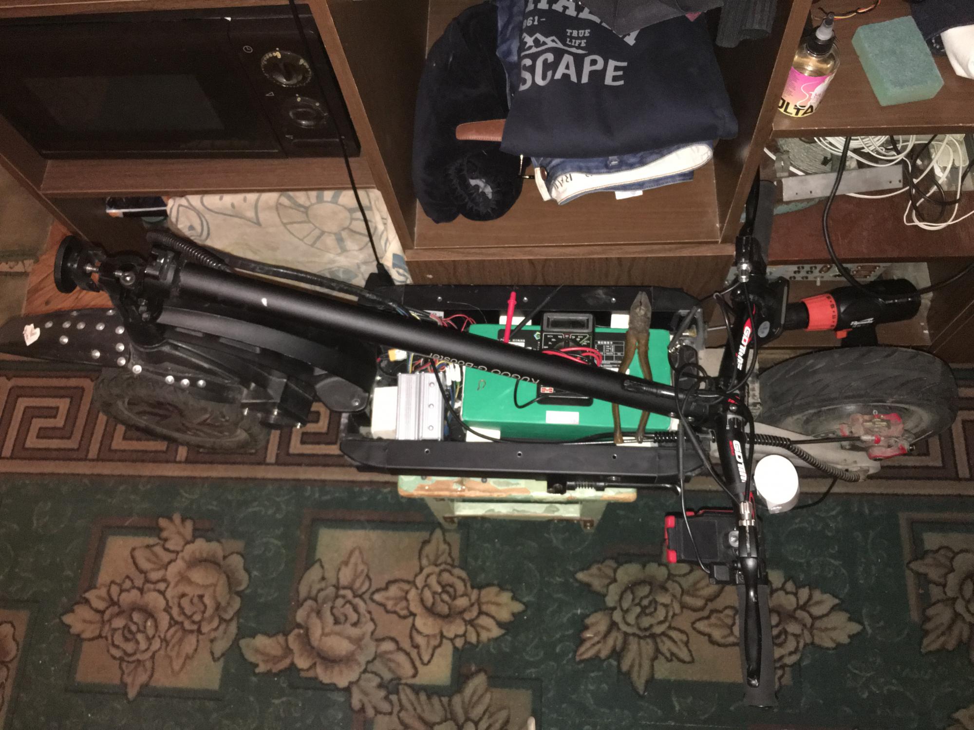

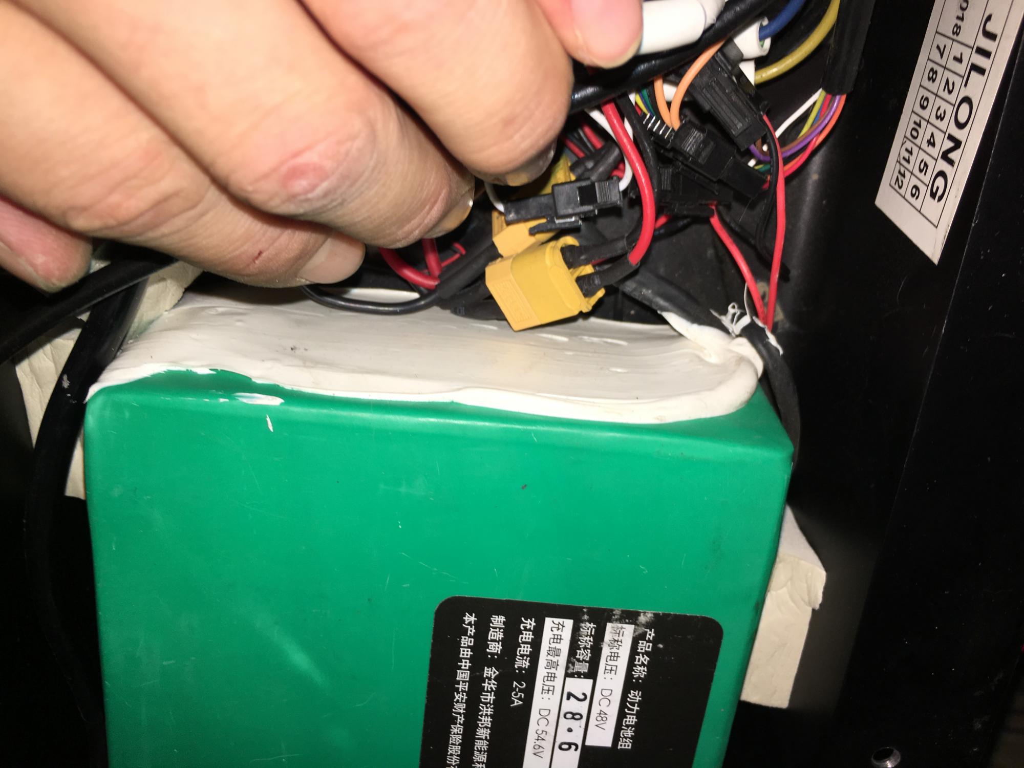

Всем привет!
Ребята, случилась с моей КГБ такая вот фигня... Попал под сильный ливень, приехал домой, вроде бы все было нормально, поставил на зарядку, все включалось, все работало, бортовой компьютер включался и выключался как обычно, через три часа подошел посмотрел все было нормально, все работало, аккумулятор был вроде бы почти заряжен. Зарядку снимать не стал, утром вместо красного индикатор горел зелёный, но бортовой компьютер уже не включался. С брелка спокойно становился на сигнализацию и снимался с неё, при нажатии на значок молнии происходила звуковая индикация что питание включено. Также все остальные манипуляции тоже сопровождались звуковыми индикаторами как обычно. Принудительное включения габаритов тоже работает. Поначалу думал что проблемы с BMS, ну вроде бы она не ставила батку на защиту. При подключении силового кабеля к контроллеру Б, силовой кабель немножко искрит, а вот при подключении силового кабеля к контроллеру А – ничего не искрит. Подскажите пожалуйста может быть проблема в контроллере Б? Или же проблема в обоих контроллерах? В сервисном центре сказали что проблема в контроллеров и что требуется их последущие замены, но мне кажется меня просто разводят, я правда не знаю точно электронные схемы этих контроллеров, просто если бы не работали контроллеры, тогда почему работает сигнализация и прочая бортовая электроника?
Самокат сейчас разобран, если потребуется могу скинуть фото внутренностей, или снять видео как происходит собственно весь процесс...
Мужики помогите выручайте!!! Заранее благодарен!
На предпоследним фото видно что батка зарядилась.
Hobby_t
#7906
Цитата: SpellCraft от 08 Нояб. 2019 в 14:38
Всем привет!

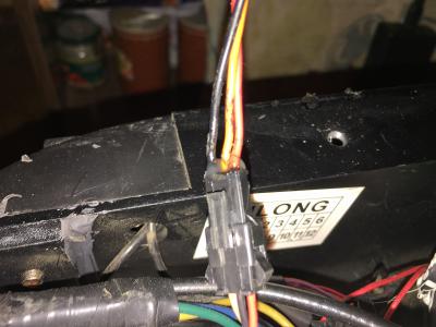

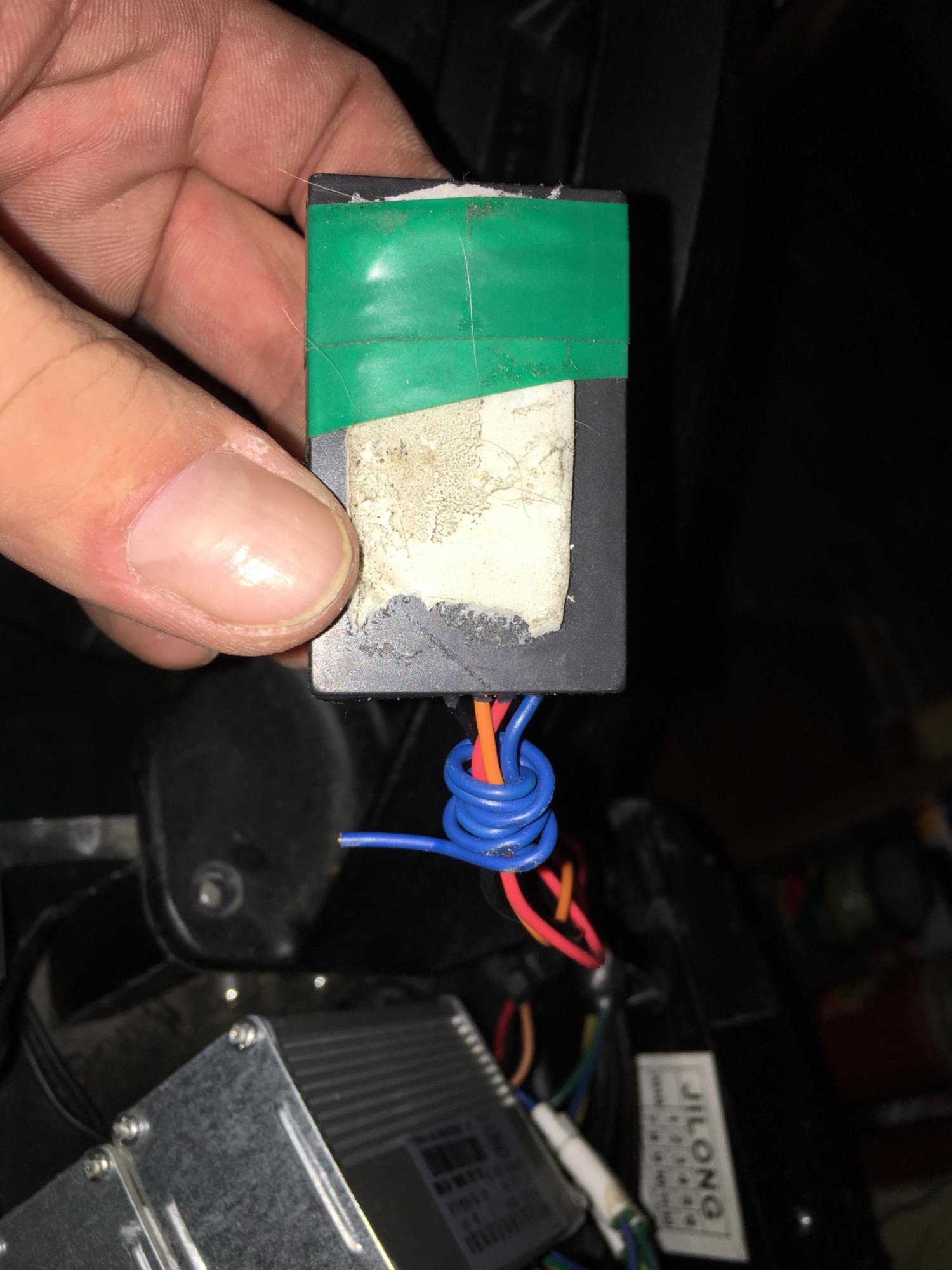

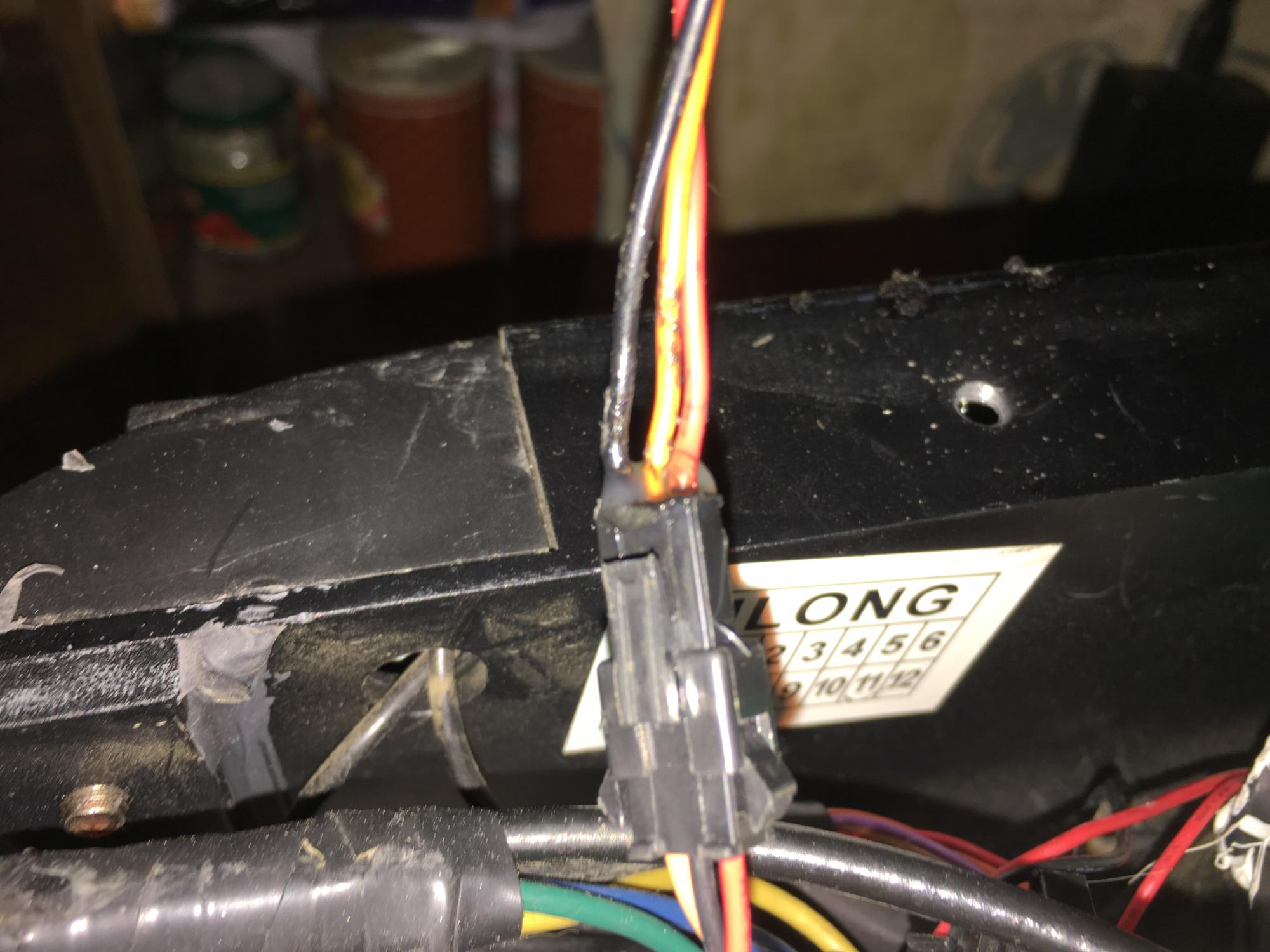

Для начала попробуй обойти сигу - соедини красный и оранжевый провода. Если толку не будет, то надо прозвонить выходы из контроллера "А" на контроллер "Б". Если напряжения на выходе не будет, тогда контроллер скорее всего под замену.
ПС: это что ниже, "обход" сиги?
Вроде как перепутаны черный с оранжевым местами?  :bw:
SpellCraft
Цитата: Hobby_t от 08 Нояб. 2019 в 15:03Вроде как перепутаны черный с оранжевым местами?
Нет, вроде было в стоке, просто случайно задел и выдернул... Жена отвлекла. А как должно было быть, нет фото? Звонить выходное напряжение от контролера Б (я так понимаю он основной контроллер и он работает с БК) на БК или мотор колесо?!
И интересна причина самой ситуевины, все же работало 3 часа после ливня!!!
Hobby_t
Как сейчас у меня не скажу - дека закрыта, да и самокат дома. А по памяти не помню...
Но логично, что должно быть по цветам. Черный провод - масса. Проверь внимательно куда что идет по линии. Если фишки внутри разъема не перетыкались местами, то должно быть по цветам четко.  :pardon:
А там смотрю и клеем все залито, значит "рукоблудие" уже присутствовало... ((

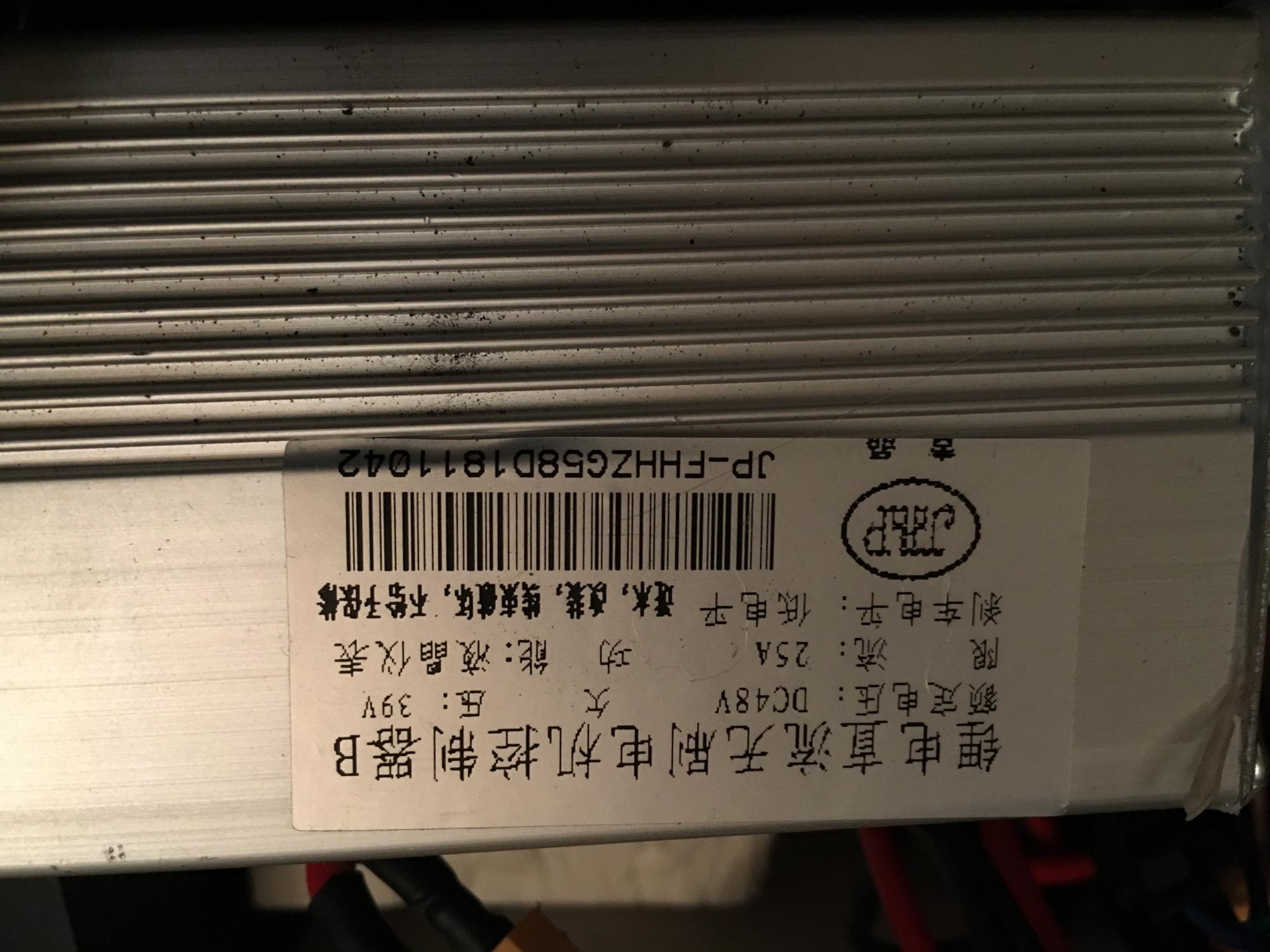

ПС: я не помню как маркируются контроллеры. Основной - это задний. Он "А" или "Б" идет? Соответственно и выходы прозвонить надо и с одного и с другого, чтобы понять с какого питание не идет. Сигнализацию из цепи исключить надо тоже.
SpellCraft
#7909
Цитата: Hobby_t от 08 Нояб. 2019 в 15:37А там смотрю и клеем все залито, значит "рукоблудие" уже присутствовало... ((
Это рукоблудие в голимом СЦ... Если перемычка прокатит, то какие выводы и что из этого следует? Тоесть в положительном случае получится что сига кидает в защиту контролеры и бмс?! Я так понимаю БК должен запахать?
После перемычки нужно будет обесточить контролеры от силы, подождать пока банки сдуются и на нулевом обесточенном заряднике подключить на пяток минут к зарядке (без контроллеров)? Лучше напишите пожалуйста пошагово! Заранее спасибо!
ЗЫ - Основной задний Б, он кстати и искрит при подключении силы. Домой приду прозвоню. Кстати БК разбирал, внутри все боченки живы, дороги и тротуары тоже =)
AlexS4
имхо 2 варианта вероятных:
1. намокла испортилась рэлюха в сигналке
2. намок/заглючил бк
если 1 - замыкание красного с оранжевым с отключением сигналки покажет что это оно
потом заменить рэлюху транзистором(для совсемнеэлектронщиков нарисую)
если 2 - дляначала разобрать БК и высушить несколько часов на батарее.
если был предыдущий владелец рукоблуд и провода переставлены и несоответствуют цветам или расположению в разьемх - надо разбираться с вольтметром и какойнибудь безопасной нагрузкой например резистором на 10k.
если случайно замкнуть +-48V которые идут с батареи через дорожки контроллеров ничего хорошего не произойдет!!! скорее всего поджарятся тонкие провода по всей длине. могут и контроллеры пострадать.
великолепную схему [user]arthuru[/user], вчера нарисовал #7898.
Hobby_t
Сига делает разрыв слаботочной цепи - БК не включается и, следовательно, от него нет обратной связи тоже.
Все верно. Обесточиваете контроллеры, отсоединив разъем заднего от батарейки. Соединяете вместе красный с оранжевым провода, идущие на блок сигнализации, и подключаете дальше к трехпиновому разъему, тщательно проверив линии проводов по цвету и контакту. Затем подключаете питание контроллера к АКБ и пробуете включить БК.
Если это не поможет и самокат не включится, значит проблема глубже и нужен прозвон выходов с контроллера.
ПС: выше [user]AlexS4[/user] все доходчиво объяснил.  :exactly:

Цитата: AlexS4 от 08 Нояб. 2019 в 16:261. намокла испортилась рэлюха в сигналке
Сигу вскрывал месяц назад, но вроде все норм было, но досконально не ковырял ее. Посмотрю сегодня после работы.

SpellCraft
#7919
Прозвонил от контролера Б до БК, напряга есть и везде одинаковая, на самом БК ноль эмоций, не звонятся даже контакты на питание дисплея и кнопки. Перемычка на сигу также не помогла. Артур, всетаки БК?
Забыл сказать что переставил вилку по цвету, зря... На сиге не по цвету контакты запаяны, переделываю обратно не по цвету.
ЗЫ - Пока возился, пару раз увел батку в защиту, пришлось паять и запитывать на прямую через сопротивление... 150 ОМ не многовато?
