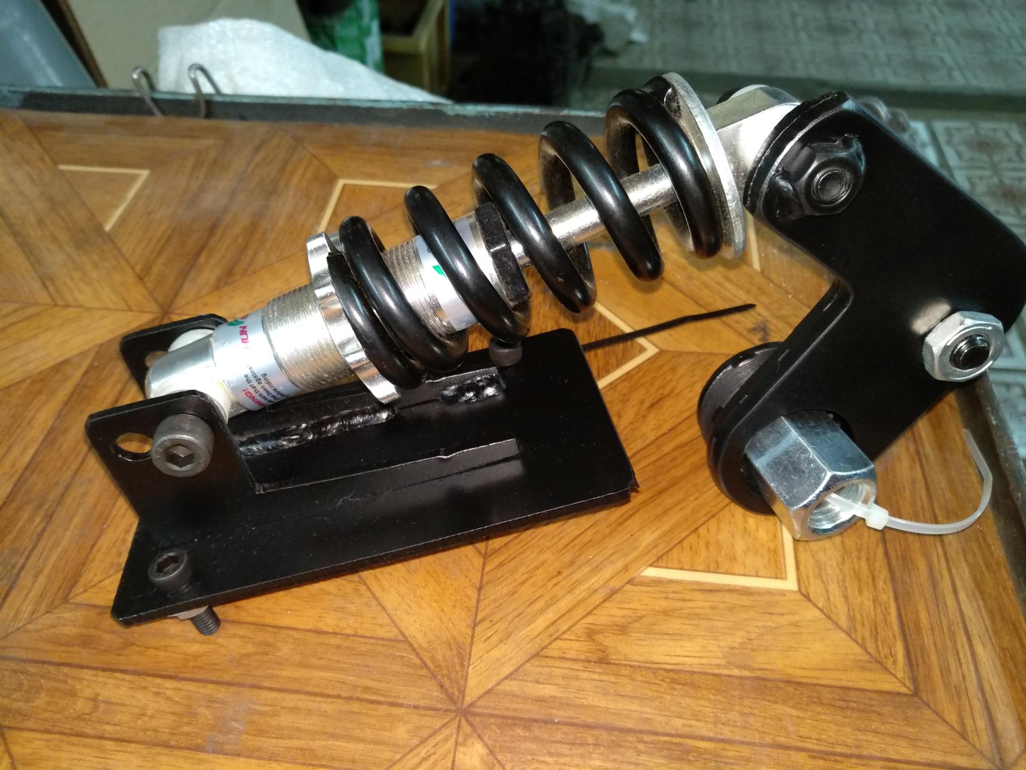

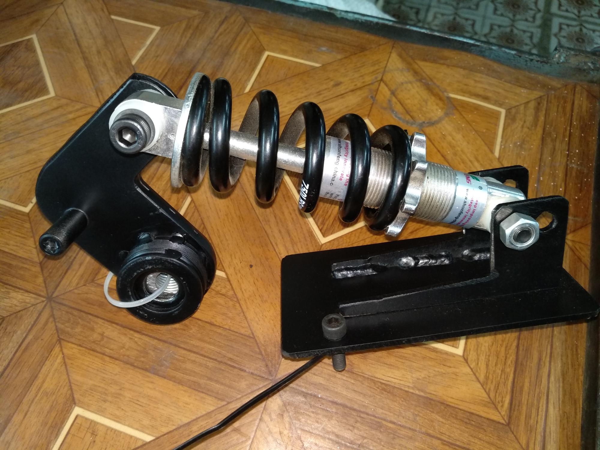

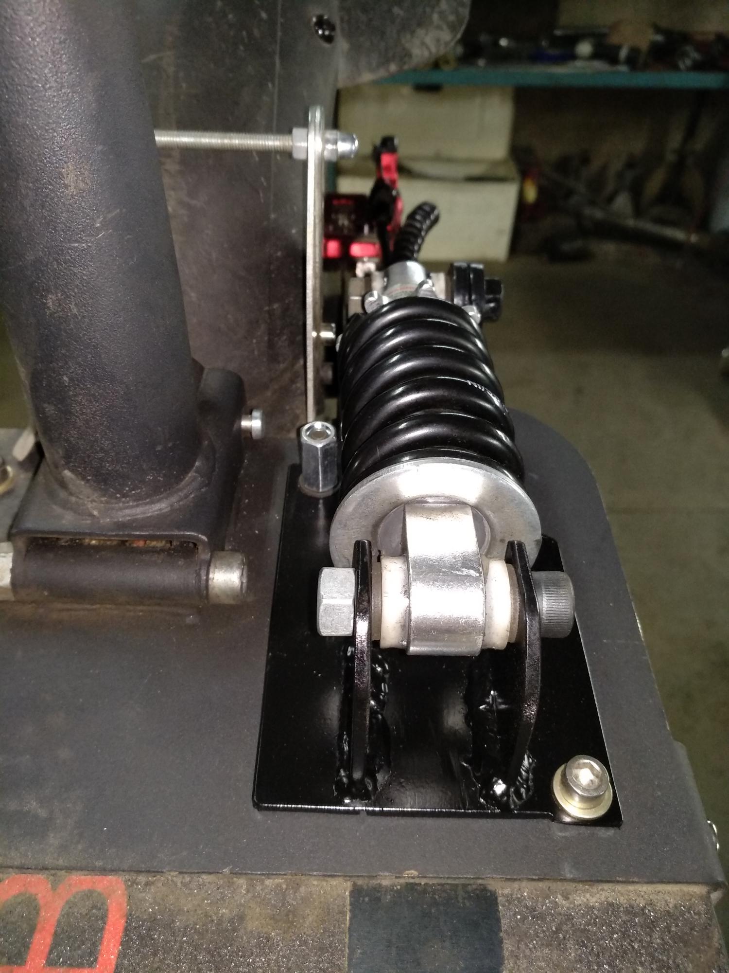

Альтернативное решение против сдохшего заднего эластомера...
Устанавливается за 20 мин. под пиффко... ничего пилить точить не нужно.
Работает, как вместе, так и вместо эластомера.
Не замерзает на морозе, как эластомер...
Имеет регулировку по жёсткости.
Да и вообще можно поставить любой велосипедный аморт длинной 150мм. или 165мм. который можно купить в любом веломагазине.
Цена кронштейнов без аморта 2500₽.
Цена аморта 500₽, но не всегда он есть в наличии у нас в магазине.
Пишите в личку...
https://drive.google.com/file/d/1OVwRp09WLSazqhTs2hm8PT-fOdcw_FUf/view?usp=drivesdk

На сколько это надежно, не вырвет эту площадку? Крепление самой площадки на один болт?
