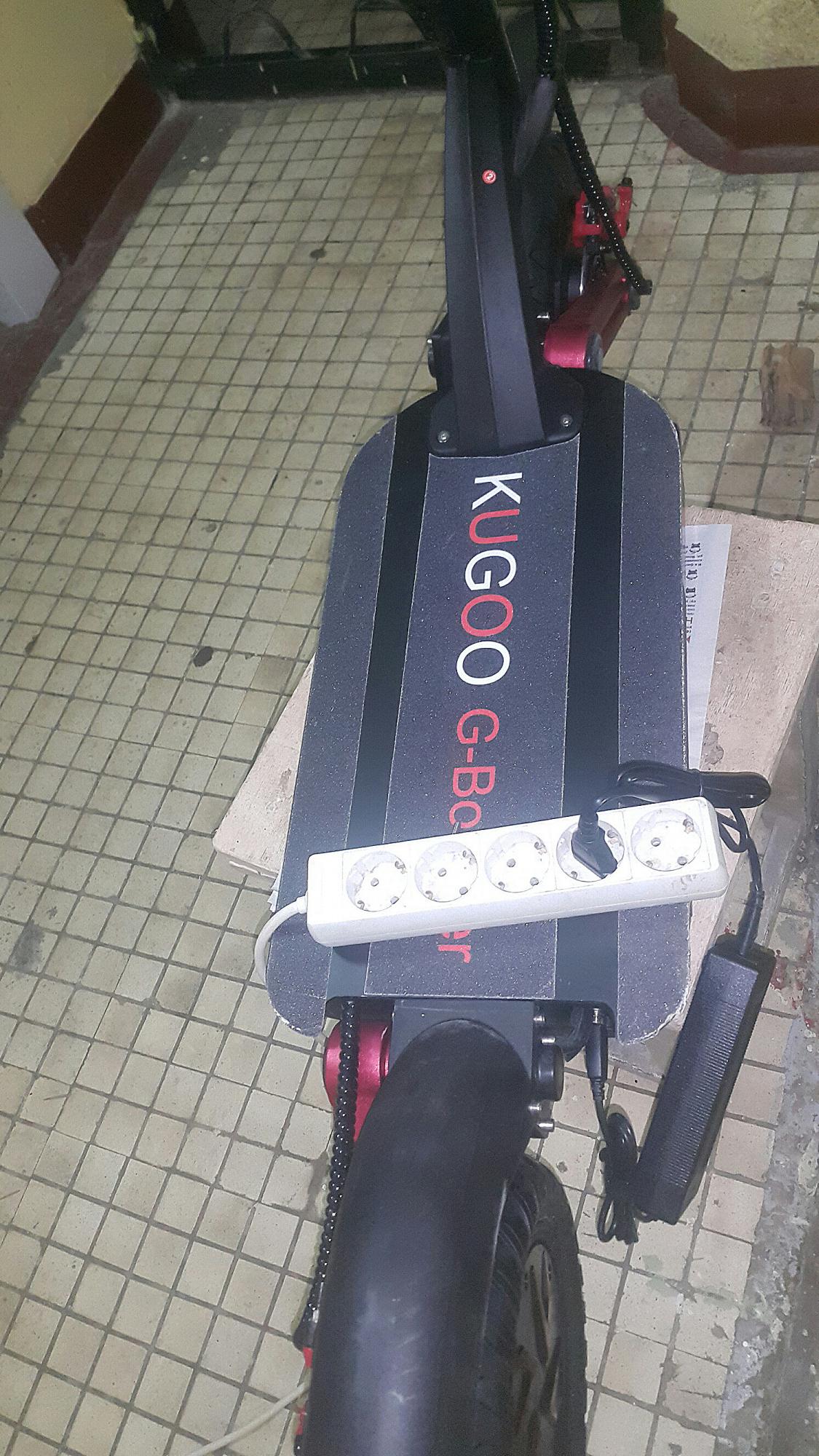

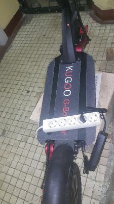

Ура!!!  Привезли!!! :bravo: :bravo: :bravo: :bravo: :bravo: :bravo: :bravo: :bravo: :bravo: :bravo: :bravo:
немного огорчает что акб разряжен , поставила на зарядку при продавце, пульт загорелся 39,9 показывает , хорошо что не температуры в теле  :-D
и седло отсутствует, оно правда и не нужно, но все же, у вас с седлами идет? фары на месте , рычаги розовые :wow: пробег 2км видно холодный тест , шины земли не касались , чистые

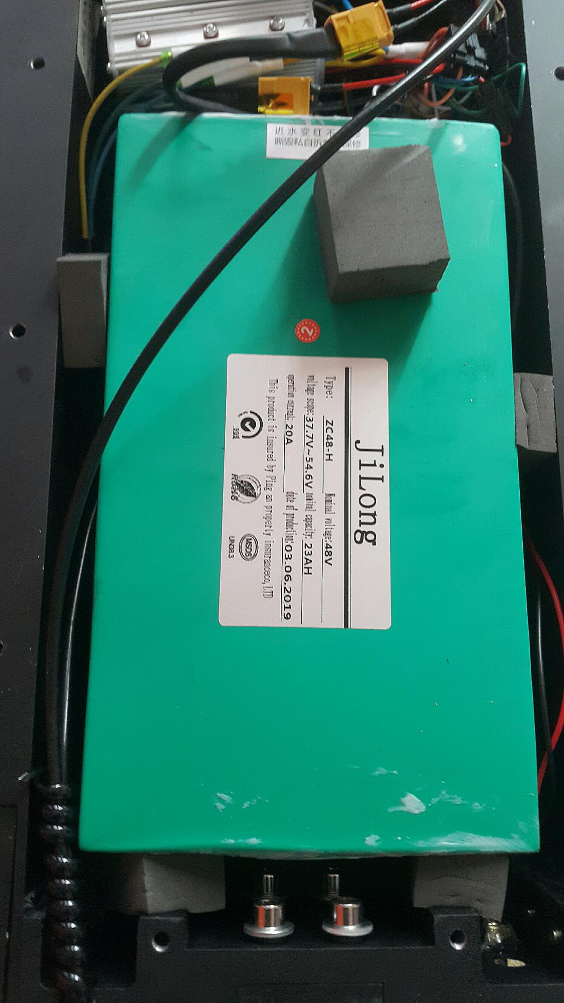

вскрыла деку , джилонговская сборка и батарея 23Ач , в инструкции тоже наклейка 28 заклеено и 23ач написано .
дата сборки июнь 19г

Уже первые вопросы
1, батарея пришла разряженая, на пульт не реагировала, полгода с момента производства, воткнула зарядку все заработало сразу на пульте высветилось 39,9 , это нормально не убило ли такое хранение батарею , заряжала несколько раз с перерывами , из дома уходила 2ч+2ч+7ч , штатная зарядка очень горячая  , на данный момент 53,5 вольт
2,подшипники на рулевой колонке затянуты очень сильно , для велика это через чур, в теме читала что их некоторые перетягивают и рулят наклоном,НО что интересно поворачивая руль чувствуется дефект, какбудто шарики мешают повернуть , в трех положениях руля , строго по центру и влево и право при одинаковом повороте , как бы маркеры что дальше руль вращать и не стоит , сейчас сходила покрутила руль ,через каждые 40 градусов закус небольшой с равными секторами как пиццу   нарезали.
еще косячки руль слегка поцарапан и дефект покраски крышки МК где красные молнии.
Специалисты подскажите, это важные проблемы, менять ли это на другой такой же или они все с косячками. не убилась ли батарея во время хранения с разрядом? тут вроде колеса не бьют и остальное в порядке . коцки я переживу

Цитата: Киса от 06 Янв. 2020 в 01:50высветилось 39,9 , это нормально не убило ли такое хранение батарею
Около 3 вольт на ячейку, ничего страшного.
inwin
[user]Киса[/user], 1. сигнализация жрет энергию, когда самокат выключен. по этому нужно постоянно следить за уровнем заряда (раз в неделю проверять). в идеале храните батарею с напряжением 50в, как снизится до 46в подзаряжайте до 50в.
у меня зарядка до 60 градусов нагревается, работает уже в таком режиме 5 лет.
убило или нет такое хранение, можно будет понять летом, когда активно начнете кататься.
2. рулевая перетянута. настройте. как настроить есть в ютубе. делов на 5 минут ;)
перетянутая рулевая может привести к разрушению подшипников и заклиниваю руля, а это на 55 км/ч не очень хорошо.
вы мерили длину и ширину батареи?

Батарея 271*150*70 , выглядит точно также как на видосах распаковки последней   летней генерации, претензий по этому поводу нет никаких, зарядилась она окончательно ночью , при горящей зеленой лампочке 54,3 сейчас вот так,только что фотку сделала 12 часов простоя БК отключен, но не в режиме хранения с средней кнопки вкл-выкл.
самокат весит без седла 30,4кг на бытовых весах.
вот я подумала, это любой самик разрядится с лета или это его открыли сняли с энергосберегающего режима (замочек открыт) и поэтому батарея высосалась, в таком случае и другой будет такой же разряженый.
