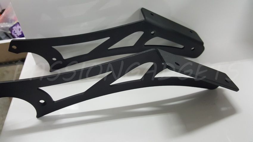

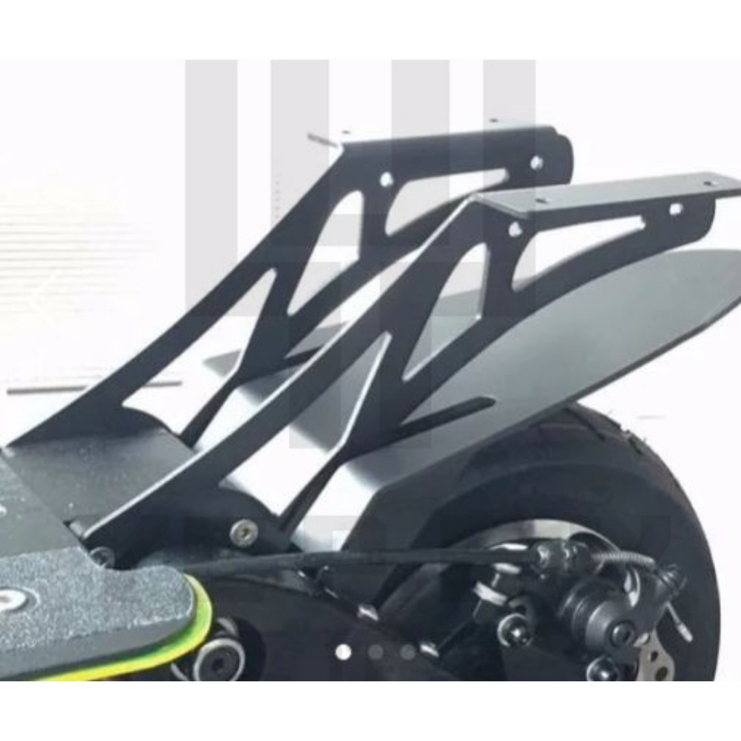

А я вот такие кронштейны себе делать буду с креплением на задний квадрат эластомера. Убивают 4-х "зайцев": и как крыло от грязи, и как багажник, и как упор дополнительный для ноги + ручку для переноски так же можно установить.
Готовых таких (для Дуалтронов) не нашел в продаже, так бы из них передал... Что ж буду делать сам, тем более металл 3 мм от самодельной платформы сидения остался, как раз должно на 2 кронштейна хватить...  :pardon:

У тебя крыло + ручка переноски. А в этом варианте - БАГАЖНИК! Он же крыло, он же упор ноги и он же ручка-переноска.
Немного другая концепция. ))))

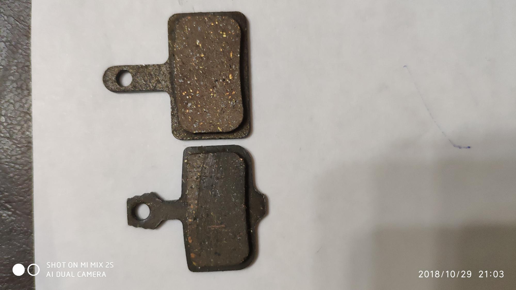

Получил новые колодки(те - которые неродной размер), встали идеально, площадь контакта с диском увеличилась на 2 мм вниз и на 1мм в длину.
Напильником чутка прошел на 0.3 мм с краев и всё, расширительные скобы можно не ставить, там в поршнях суппорта стоят магниты.
Сейчас с телефона фотки кину.
Добавлено 29 Окт 2018 в 19:05
С лева родные

А выступ снизу на родных колодках для центровки? На неродных его нет... Это критично, или хрен с ним?

Этот нарост вообще ничего не значит!!!

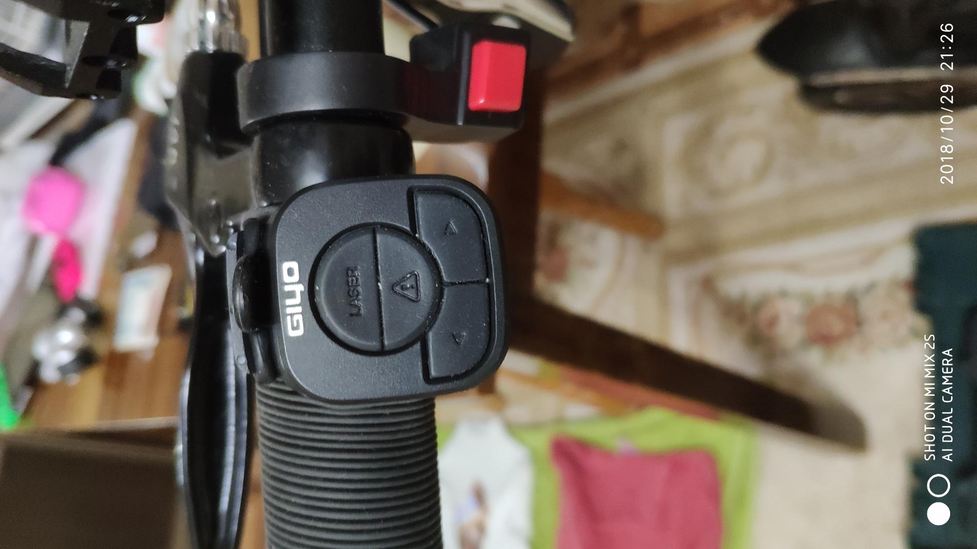

А это переключатель стопа и поворотников

Отлично. Значит буду заказывать такие. Спасибо за информацию!

Лазер хорошо заметен? На ходу его можно включать? Стопарь очень чуткий?
1Viktor
Стоп работает  от кнопки, пока не понял насколько быстро реагирует, но переключается последовательно габариты, стоп, аварийка! Лазер показывает габариты см 50 шириной и длиной 1-1.5 м, смотря как поставить уклон стопа.

Т.е. его (стоп) активируешь кнопкой, а затем он работает автоматически от встроенного гироскопа?
Это же ведь смарт-фонарь?

Х/з, ты где это вычитал? делись коли знаешь.

Да я у тебя как раз спросить хотел. )))) Сам сейчас стопак себе присматриваю на Али.
Так вот, смарт-фонарь типа такого:
https://s.click.aliexpress.com/e/1sM6pb4
работает в автоматическом режиме. За счёт гироскопа (или что там у него есть) сам зажигает стопы при торможении и сам же показывает повороты при наклоне.
Я думал у тебя стопарь по такому же принципу работает...  :bw:
