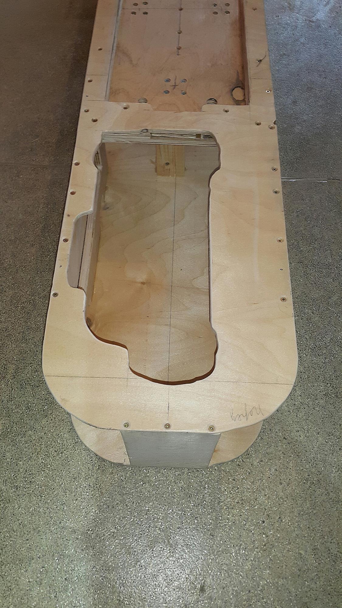

допилила подставку, осталось внутри покрасить и снаружи кожей обклеить
большие окна с боков для облегчения конструкции выпилы у основания для ремней стяжек которыми к петлям в крышке пола багажника притягивать, нужна будет максимальная фиксация чтобы кассета не летала

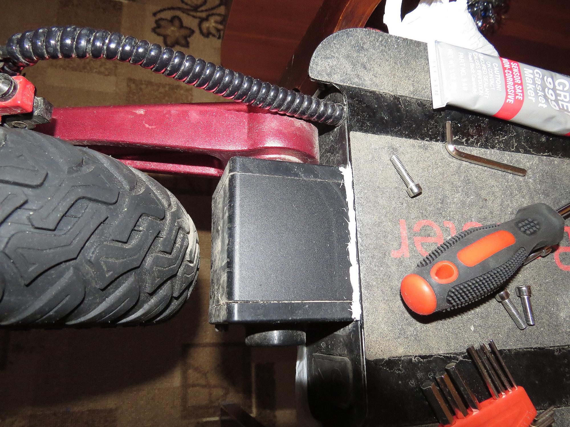

Цитата: Marcus81 от 14 Янв. 2020 в 13:24нарезал в рычагах по отверстию М3(в обрамлении гайки или как это назвать) и зафиксировал гайки винтами
а что за гайки, они откручиваются во время езды?
Kugoo-men
Фото моей поверхностной гидроизоляции, по лужам не езжу - поэтому думаю этого пока достаточно.
img2 thumb=./images/4/1f7nsdn_thumb.jpeg]./images/4/1f7nsdn.jpeg[/img2]
Marcus81
Цитата: Киса от 14 Янв. 2020 в 13:41а что за гайки, они откручиваются во время езды?
Гайки осей колеса не имеют в своей конструкции механизма фиксации. Т.е. либо мазать, либо перезатягивать и проверять подтягивать. Я проверял подтягивал, надоело. Мазать и потом срывать тож чет неохото. Только загустеет — или пробъешься или ещё чего.
(С завода затягивают бешено — на моём срезали витка три резьбы с одной из сторон оси)
