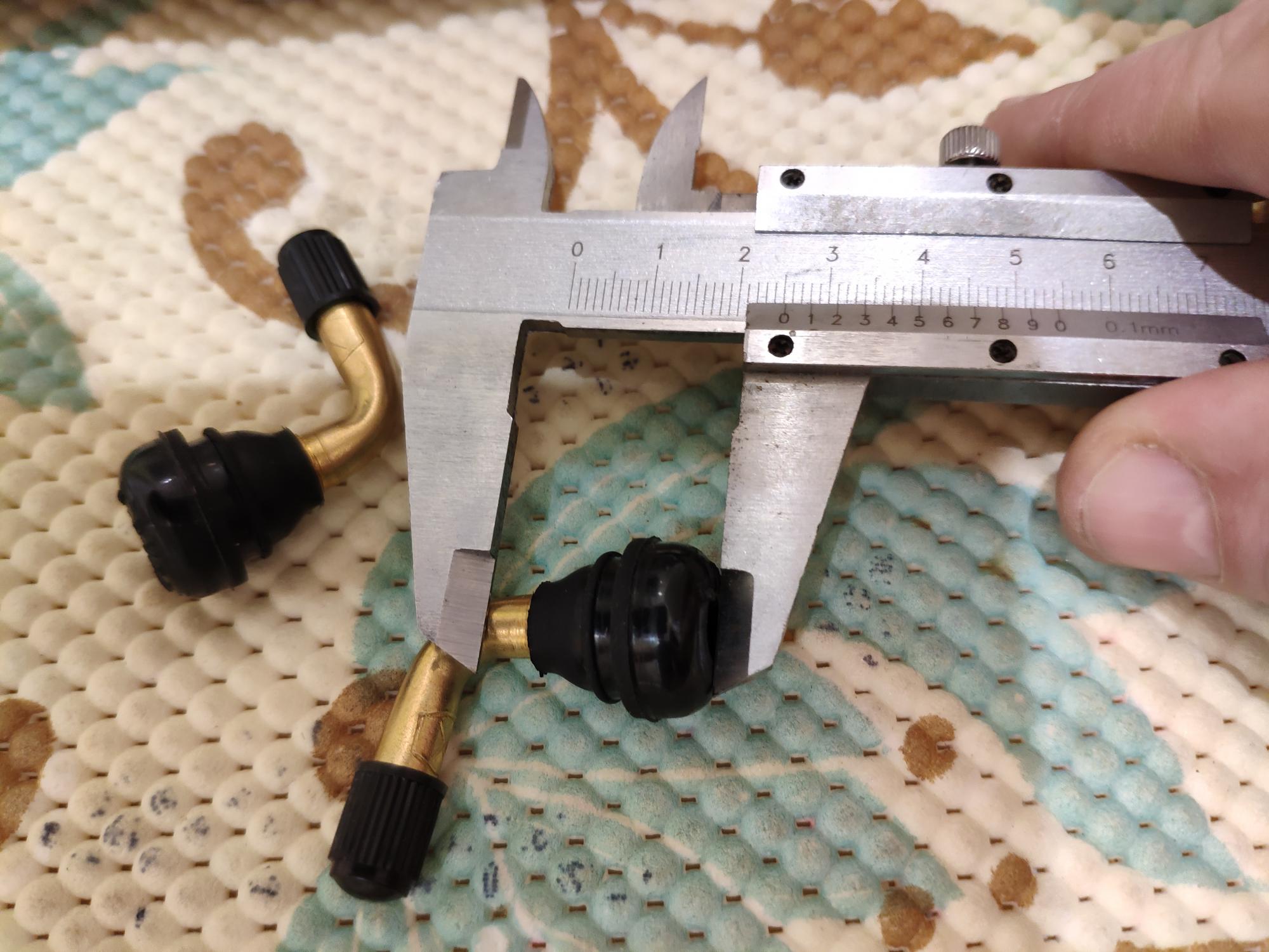

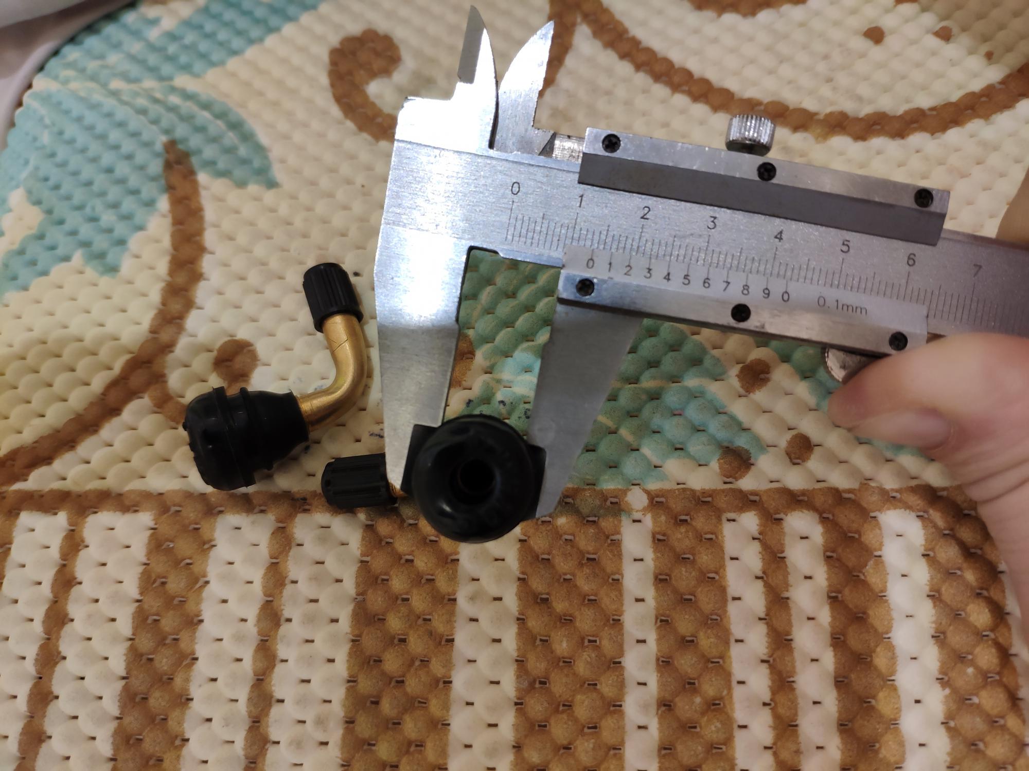

а почему никто диск не сверлит чтобы сосок на другую сторону перекинуть и тогда любая камера подойдет ?
KosKV
[user]Киса[/user], так потому что когда камера лопается, и тем более не первый раз, ее проще не менять а удалить совсем как лишний элемент:) многое уже давно на безкамерка, тем более на литых колесах..
Киса
а где продаются эти бескамерные соски, там несколько видов , нам какой размер нужен
этот ?

Цитата: Киса от 17 Янв. 2020 в 15:18а почему никто диск не сверлит чтобы сосок на другую сторону перекинуть и тогда любая камера подойдет ?
диск так чтоб мимо магнитов и крышку и герметить выход соска из крышки? както неаккуратненько чтоли:)
Киса
камеру можно любую поставить , ей отверстие не мешает .
соски какие в запас заказать ? покрышки я с утра заказала
2 шт  90/65/6.5 с камерами сосок вбок
1шт 110/50/6.5  для эксперимента с шириной и размером
AlexS4
Цитата: Киса от 17 Янв. 2020 в 16:16камерами сосок вбок
там не любой сосок-в-бок подойдет, нужно чтоб изгибалось в осевой плоскости а не как на картинке в плоскости поперечного сечения, такой не получится уложить чтоб не цепляло!  лучше всет безкамерку, я покупал разных сосков но сейчас стоит 1 самодельный и 1 разборный прямой короткий, он туда неидеально но с герметиком встал, вечером смогу точнее написать    сверху были ссылок кучи.

Цитата: AlexS4 от 17 Янв. 2020 в 16:53а не как на картинке
на картинке не подходят, так как будет 3 запасных камеры , может один обод и просверлить
Borodath
Зачем сверлить? Если нормальная покрышка, то оооочень редко подкачивать. Бескамерная шина удобнее. Маленький ниппель из ссылки выше. Обычный удлинитель ниппеля, например от газели за 100руб.  И всё, очень удобно, париться не надо.
