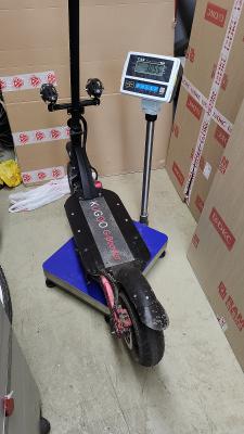

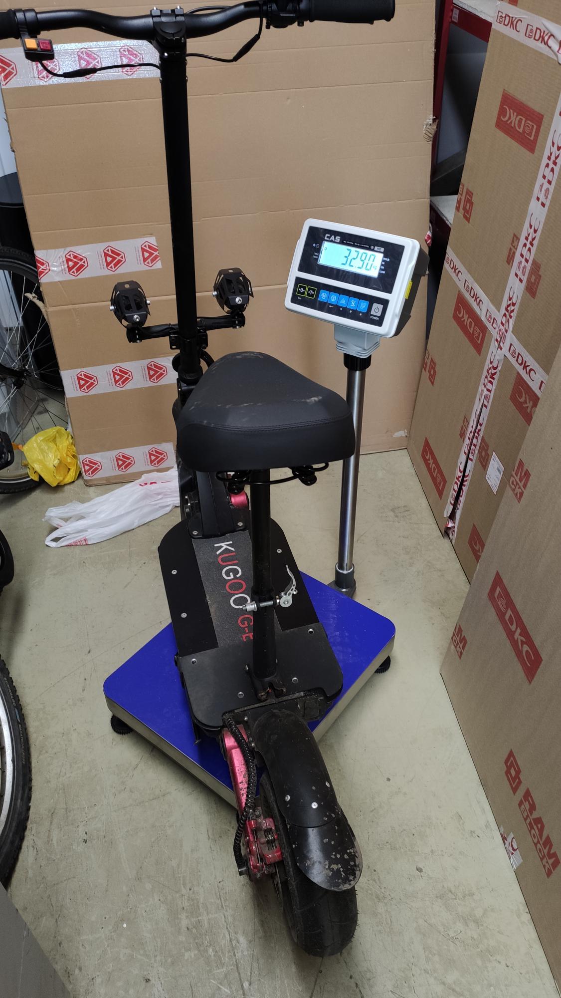

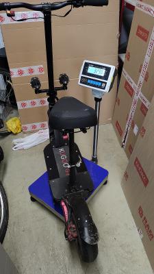

Вес g-booster с малиновыми рычагами
Киса
мой тоже 30,5 без сидухи с малиновыми

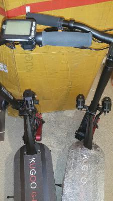

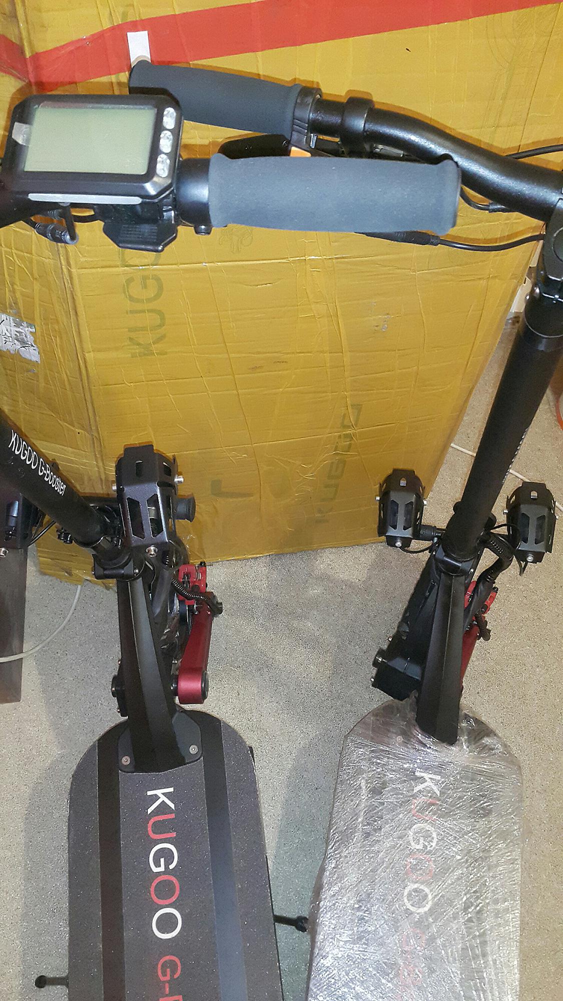

Ура /:-)  /:-)  %-)  Два теперь бустика у меня!
KosKV
[user]Киса[/user], поздравляю, вдвоем катать интереснее.!!
