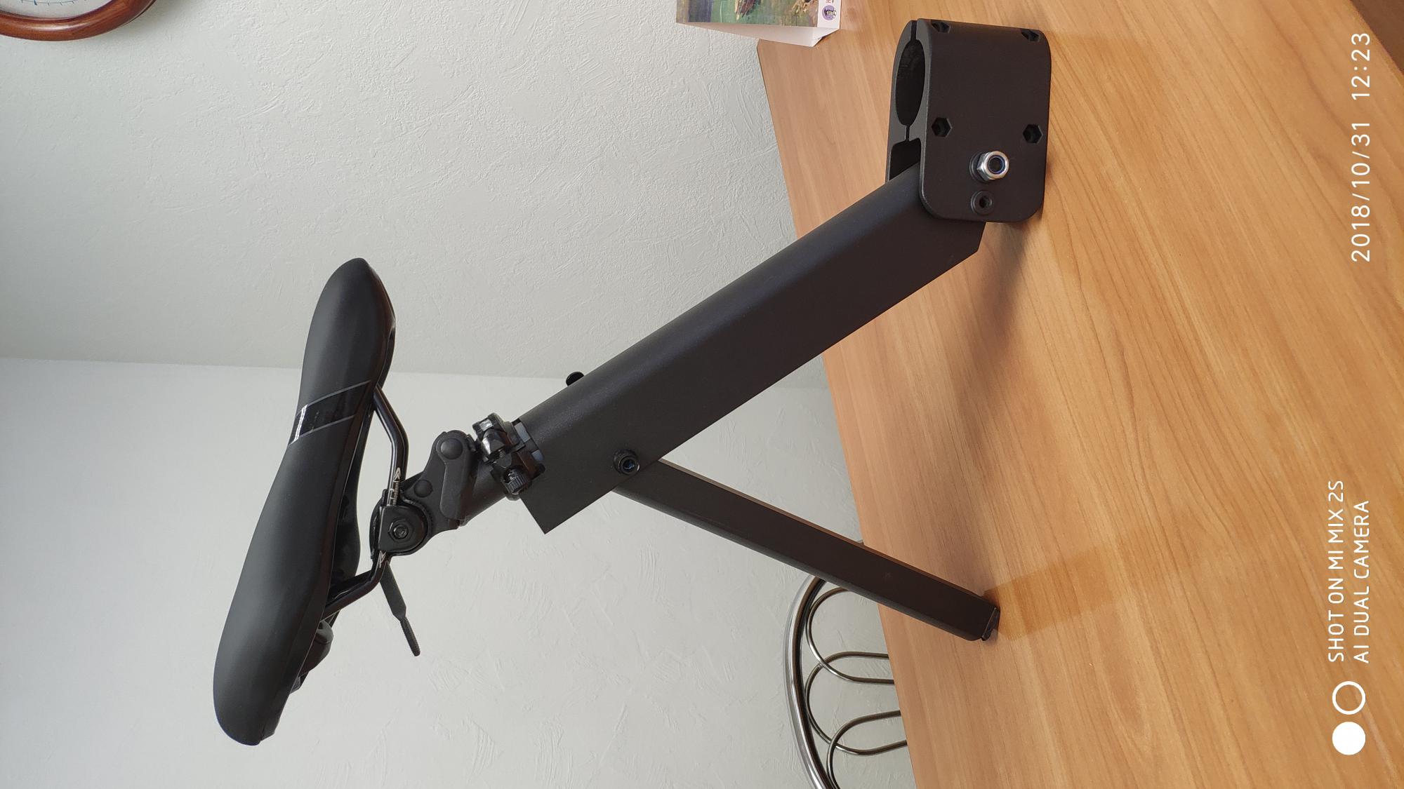

1Viktor
 Вот пришла сидуха для дочи
Всем мира и добра!
Hobby_t
Интереснее было бы глянуть на уже установленное на КГБ. И видеоотзыв об удобстве реальной эксплуатации этого девайса.
1Viktor
Сегодня постараюсь присобачить!

a.l.e.x.100
Хм, а интересная вещь, посимпатичней штыря что стоит на дулях! Ждём фоток и видосика!
Vic Odin
Цитата: 1Viktor от 31 Окт. 2018 в 10:27Вот пришла сидуха для дочи
Может его можно и как для основного едока использовать??? Было б здорово!

a.l.e.x.100
Облом, думал для взрослого сидуха а не в качестве детского дополнительного((.
Vic Odin
Оно ж выдвигается! Может и для нас подойдет!))
No remorse. I'm still alive!
KingSong 18 XL V2 fw2.09
1Viktor
Сидуха универсальная, для всех!!!!! :dance:
Всем мира и добра!
1Viktor
Наживулил на скорую руку, СИДУХА ПРОСТО СУППЕРРР!!!!! Вечером скину фотки.
