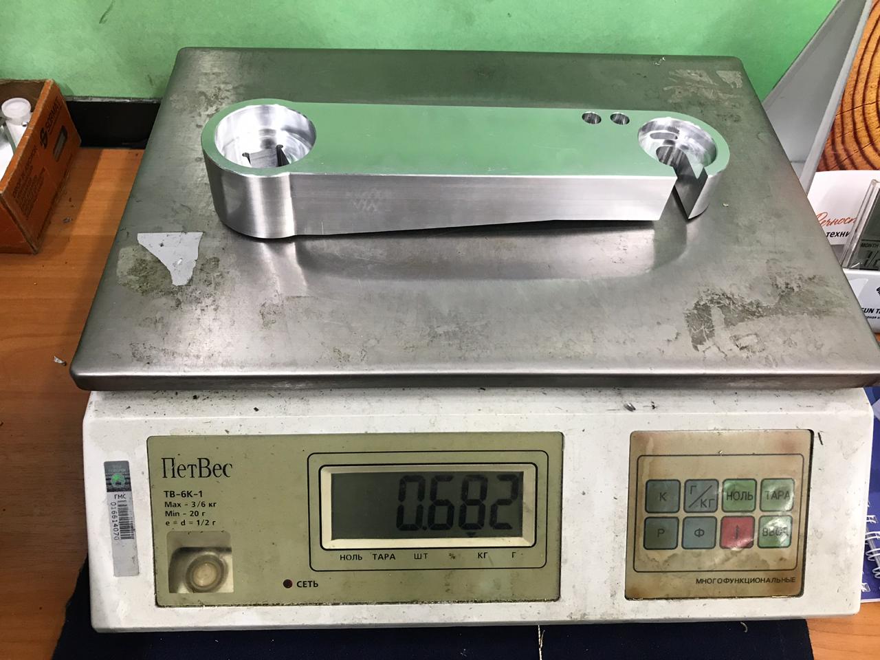

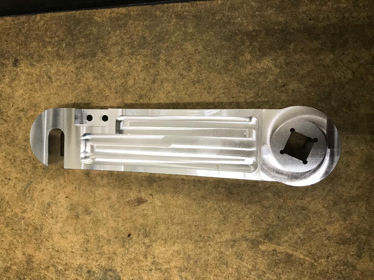

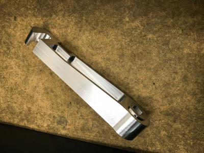

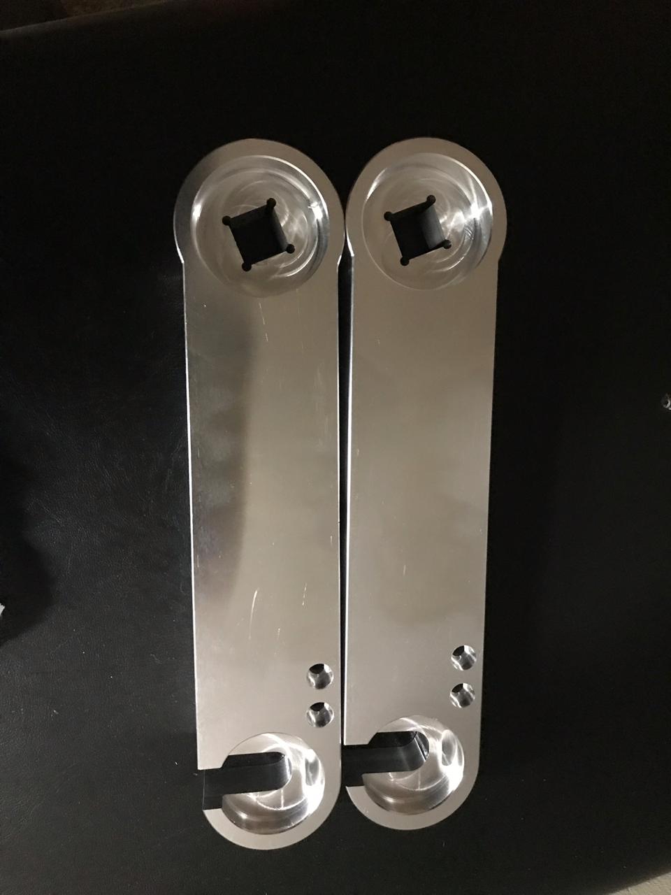

Цитата: Киса от 30 Янв. 2020 в 18:56просто так рычаги менять нельзя особенно передний
еще если рычаг увеличивать и подвеска будет сильнее  проседать
Там длина всего +15мм(специально чтобы любые покрышки налезали), не думаю, что это прям кардинально отразится... Посмотрим, когда владельцы отпишутся.
ninebot ES2->Xiaomi m 365 прошитый->Speedway mini 4->Kugoo G-booster+Kugoo s3 pro
AlexS4
Цитата: * от 30 Янв. 2020 в 23:08Там длина всего +15мм(специально чтобы любые покрышки налезали), не думаю, что это прям кардинально отразится... Посмотрим, когда владельцы отпишутся.
да, тока надо чтоб ктото поспортивнее испытал ато если в бабушка стайл то конечно пофиг.  про жесткость я имел ввиду не столько изменение рычага к эластомеру сколько жесткость самих стальных рычагов на скручивание при 80g разнице от Al.
MoRoman
при удлинении переднего рычага проблема не в какой либо жесткости, а в том, что трейл в плюс уйдёт, а это огромный шанс поймать воблинг на скорости со всеми вытекающими...
Так-то оно так, но надо замеры делать. Вроде +15 мм не должно дать такой сильный эффект при довольно скромных Бусиных
55-60 км/ч (у кого-то и того меньше). Опять же и "лапти" будут больше штатных - та же Иннова на 275 мм... Возможно с такими шинами проявление воблинга тоже будет меньше.  :bw:

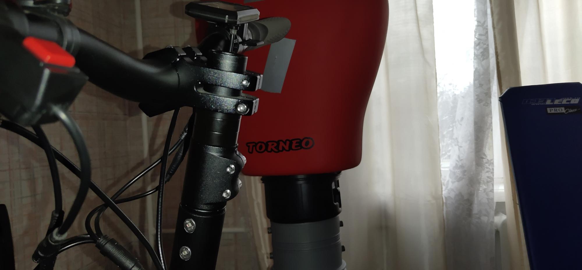

Цитата: Киса от 31 Янв. 2020 в 10:49а есть комплекты по увеличению длинны рулевой колонки? вынос как-то не то
Вот такая штука есть, дает +5см(можно еще одно кольцо поставить было, но  тросики уже тогда внатяг становятся). Удлиннитель штока называется, в веломагазинах продается(я в Сокольниках брал, что-то типа рублей за 500-600). А хомут, который от лопнувшей сварки +3см вроде добавляет.
Во! Его и имел в виду.

Цитата: * от 31 Янв. 2020 в 12:07тросики уже тогда внатяг становятся). Удлиннитель штока называется, в веломагазинах продается(я в Сокольниках брал, что-то типа рублей за 500-600). А хомут, который от лопнувшей сварки +3см вроде добавляет.
на фото 2 элемента добавлено хомут и цилиндр, оба там продаются? с тросами порядок, ручки практически вертиально вниз смотрят

Цитата: Киса от 31 Янв. 2020 в 13:15на фото 2 элемента добавлено хомут и цилиндр, оба там продаются? с тросами порядок, ручки практически вертиально вниз смотрят
Вот в таком виде он продается(но шляпка с болтом лишние, это для великов) ,а кольцами можно регулировать высоту https://aliexpress.ru/item/32791880255.html
