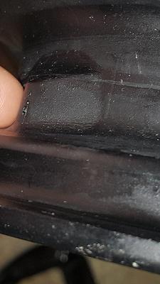

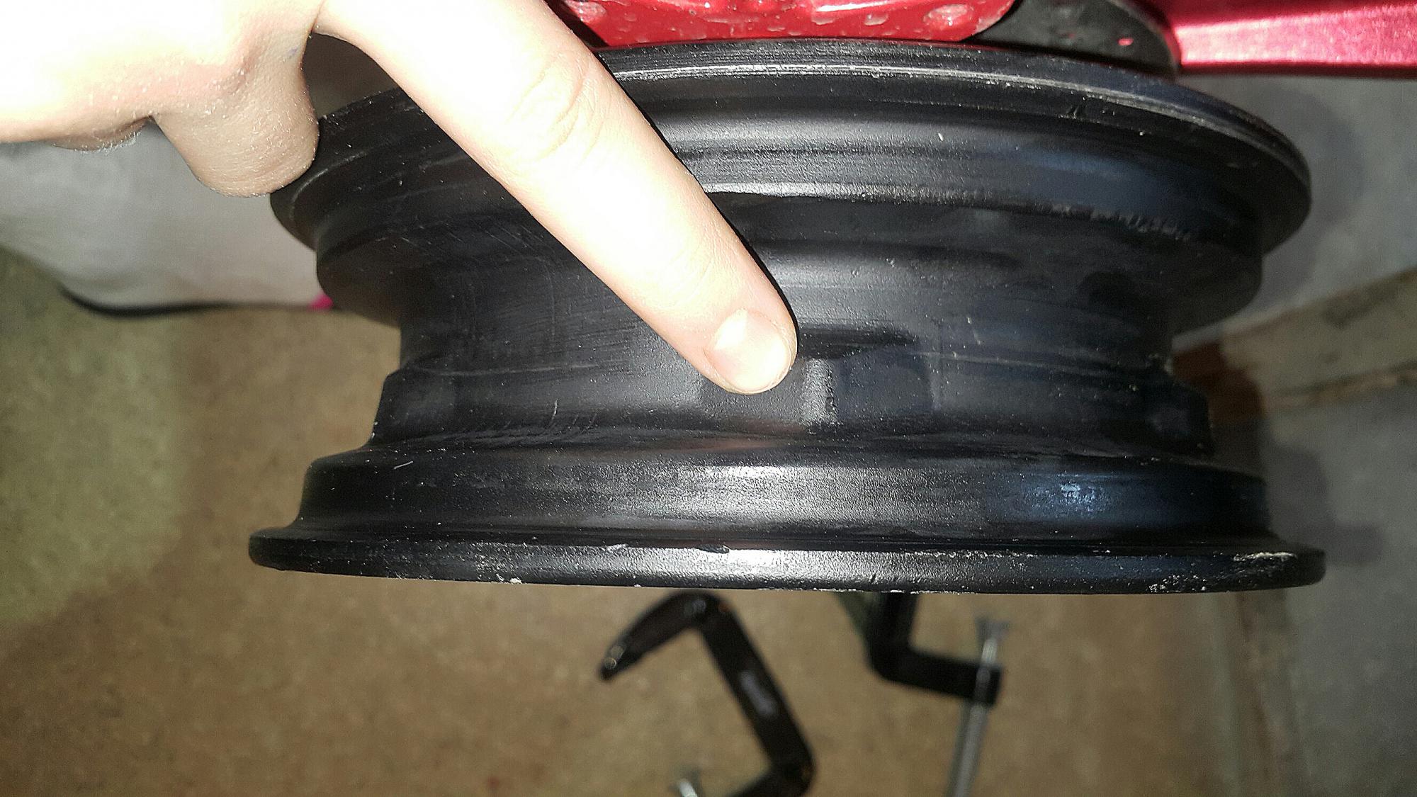

по колесам,2 диска и одинаковые косяки , облой зажеванные камеры установленные с перекосом, все камерщикам рекомендую разбирать и проверять , пока не протерлись

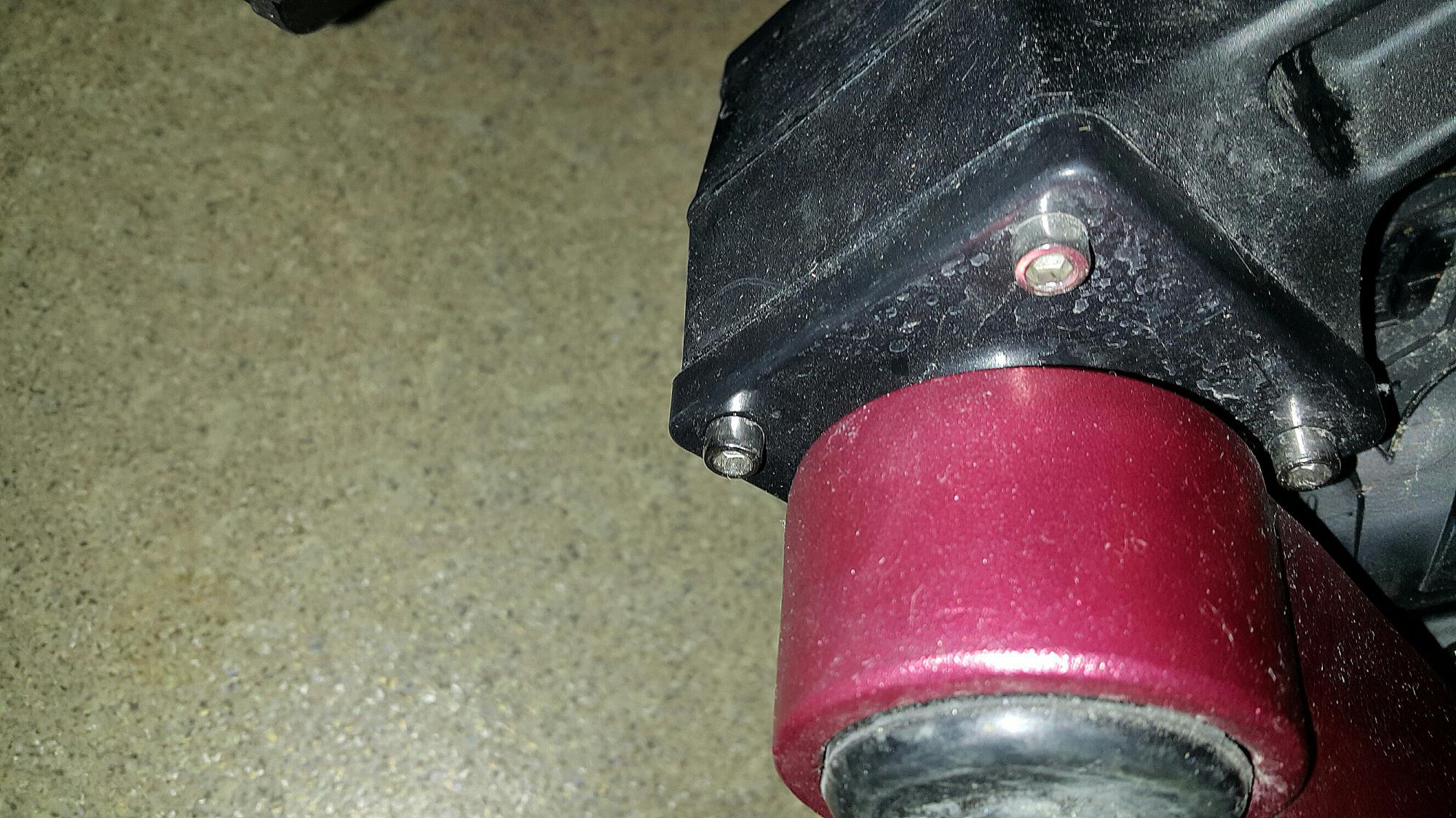

сегодня ездила по лесу, буксует садится, еще 3,5 очка в колеса накачены , надо хотя бы до 1атм травиться чтобы поехал, но завтра замерзнет и все наладится .
нашла косяк в сборке болт закручен не по резьбе вкручен просто жесть , трогать не буду настанет время выкручу и резьбу перережу
Assho1e
#8672
Цитата: Киса от 03 Фев. 2020 в 19:14нашла косяк в сборке болт закручен не по резьбе вкручен просто жесть , трогать не буду настанет время выкручу и резьбу перережу
В бустере половина болтов так закручены, а еще сама резьба может быть под углом нарезана. Во многих местах просто сорвана резьба и все держится на фиксаторе. Короче все болты проверять.
