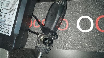

пришла зарядка с ебея как я  писала и давала ссылку раньше вот с таким разъемом, что с ней делать покупать в чипдипе маму и параллельно подключать под новый разъем или искать наш родной в принципе у меня 2   2А зарядки
Так , а что не заказали сразу с родным разъемом?
Я такую же заказывал, было все ок, прислали с нашим.
Если не нужна зарядка 2А, то отрежьте от нее разъем и прикрутите к новой.

На фотке разъем выглядел по другому , пришел с этим, еще раз текст прочитала внимательно , китаец в самый зад текста закинул что он М16 , а у нас М12
смысла новую родную зарядку портить нет, в чипе жевали сопли , заказала на ебае за 80р наш М12 разъем , Ура каждый день что-то новое узнаю!
теперь паяльник нужен , ТС100 советуют разбирающиеся
Ну только тогда не маму, а папу. Но это так, детали. ))
Я себе покупал ЗУ на 4А как раз с мамой на 16мм.
В деку тоже поставил папу на 16 мм. Гораздо прикольней, чем штатный раз'ем - более массивный и солидный, да и соединять на заряд удобнее.
ПС:обязательно обрати внимание на пооярность ЗУ - китайцы часто ее как попало соединяют. В моем случае мне пришлось перепаивать.

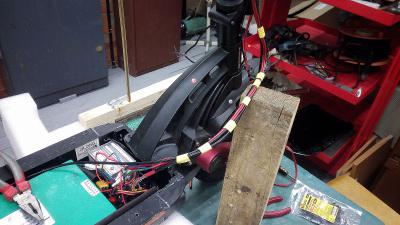

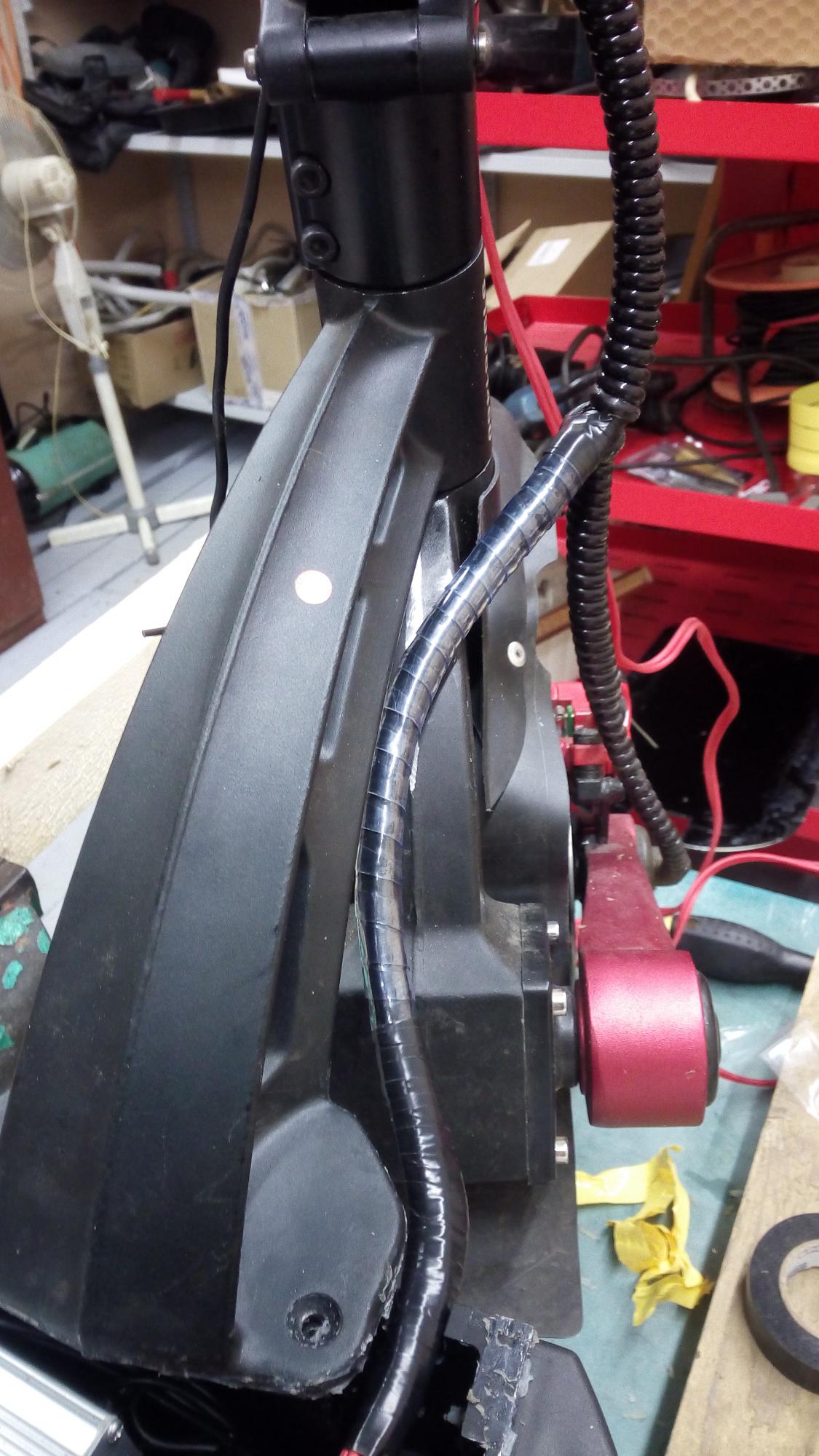

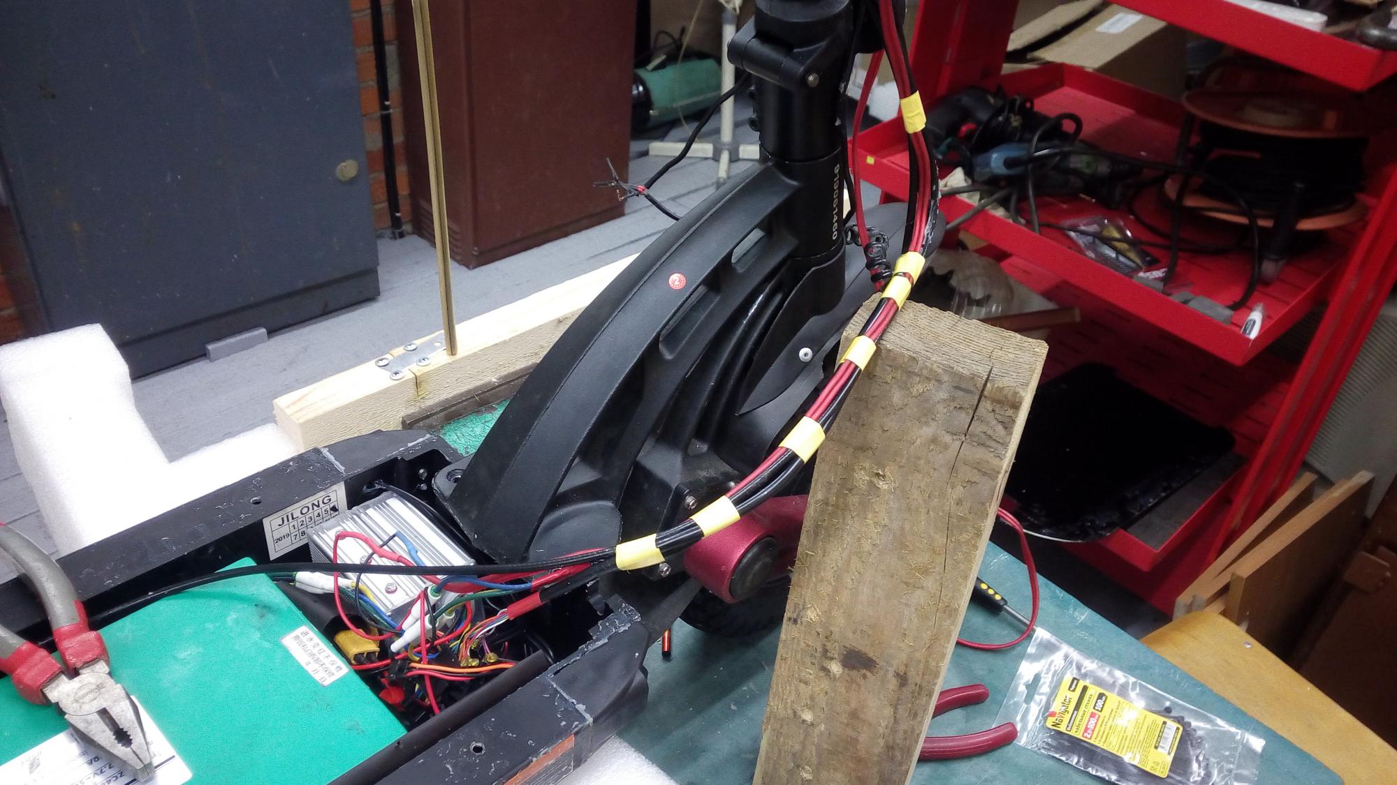

Передний жгут сборка.
Лэтсар. При его намотке и по мере лишние(на взгляд пользователя) точки временной обмотки/фиксации жгута(черновые, желтая изолента), можно удалить(срезать).
Конечный результат с осаженной ПЭТ лентой. Что, всё на самом деле так печально и не эстетично?
Через недельку Лэтсар благодаря диффузии станет однородной аля силиконо/каучуковой трубкой. Размотать обратно будет невозможно, одно целое.... Выход на "тройник", перед намоткой, точнее в конце намотки Лэтсара, меж проводами и поверх них щедро наполнен и обмазан силиконовым герметиком, т.е. попадание влаги через жгут исключается. Излишки протираем после намотки.

Цитата: Hobby_t от 05 Фев. 2020 в 17:59Ну только тогда не маму, а папу. Но это так, детали. ))
в деке у нас мама стоит на 12мм , я думала еще одну маму на 16 купить и параллельно вставить ,
но подумав решила 12мм папу перепаять на 4А зарядку и использовать в обычное гнездо ,пока , а следующей зимой видно будет . 2 гнезда это 4А+2А   6А для быстрой зарядке вполне . 4А если надо думаю с собой возить

Цитата: Borisych от 05 Фев. 2020 в 19:10Что, всё на самом деле так печально и не эстетично?
беру свои слова назад, хорошо получилось и ленту красную такую знаю все детство на даче моток валялся , мы ей баловались
