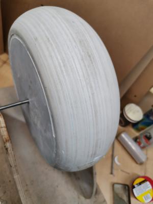

Цитата: Borodath от 21 Фев. 2020 в 11:50Как делали, где брали?
По сути все просто :-D:
Измерил колесо, начертил профиль+/- в AutoCAD, порезал круги из вспененного ПВХ толщиной 5 мм, сделал наборную болванку, обработал наждачкой до необходимой формы, обмотал стретч-пленкой, отжег стеклоткань, нарезал на полоски, пропитал эпоксидкой, накидал на болванку в 4 слоя крест-накрест, обмотал стретч-пленкой, выдавил излишки, подождал сутки до полной полимеризации эпоксидки, обрезал по форме, по месту сделал кронштейны из алюминиевой полосы, приклепал.
Из инструмента использовал:
Руки - 2 шт.
Линейка+штангенциркуль.
Дрель/шуруповерт.
Кромочный фрезер Makita 3709 (подойдет любой).
Газовая горелка (отжигать стеклоткань).
Перчатки нитриловые.
Материалы:
ПВХ вспененный 5мм (можно заменить фанерой/МДФ).
Стеклоткань неизвестного происхождения ;-).
Эпоксидка - ЭДП 20.
Узкая стретч-пленка из комуса.
Бюджет не скажу, ибо покупал только эпоксидку и полосу, остальное все было.
На все ушло часов 6 времени или 4 дня после работы часок другой колупался.
Процесс не фотографировал, ибо не удобно когда все руки в клею, да и лень...
Болванка:
Если есть желающие повторить - могу дать болванку в аренду.

вопрос - а зачем и для чего?
