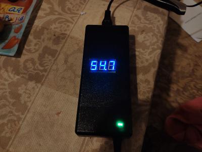

Цитата: AlexS4 от 03 Март 2020 в 00:35только проблема что при зарядке достигнув 54.6v (даже не говоря о сопротивлении и предположив что оно мерится прямо на батарее) батарея далеко не полностью заряжена!
Ну во первых можно выставить 54.7(или сколько вы захотите)я в целях безопасности выставил именно столько. Во вторых батарея будет не "долеко не заряжана" а близко заряжёна, но возможно какие-то банки будут немного не дозаряжены. А по факту имеем то, что проехал я на таком заряде, почти 2000км. и разнице по падению километража не вижу. Я вам больше скажу, у меня второй новый самокат с пробегом 50км и с ним тоже нет разницы по пробегу, тоесть батарея как новая, как вам такое?
И ещё, знаете ли вы что не полный заряд, так же как и разряд, значительно продлевает жизнь АКБ.
И третье, на дуалтроновских зарядках, производитель умышленно понизил ток отсечки зарядника. с 67.2 до 66.4  А там так же отсутствует балансировочная BMS.

не надо ставить 54.7, и более не надо, физика заряда АКБ несколько иная...

Цитата: Alex-Himki от 03 Март 2020 в 17:33Ну во первых можно выставить 54.7
тогда он просто никогда не должен выключаться, если защитный порог выше  cv зарядного. это будет внешнее дублирование bms защиты  от повреждения зарядника и повышения cv.  еще можно добавить таймер чтоб покрыть все маловероятные двойные неисправности:)
имхо полезнее был бы автомат вырубающий по температуре в середине батареи или хотяб по температуре дэки над батареей.
насчет недозаряда да 10-15% скорее всего не заметишь по пробегу. это проблема скорее у тех кто захочет 6-8A заряжать, тогда недозаряд будет до 40%.

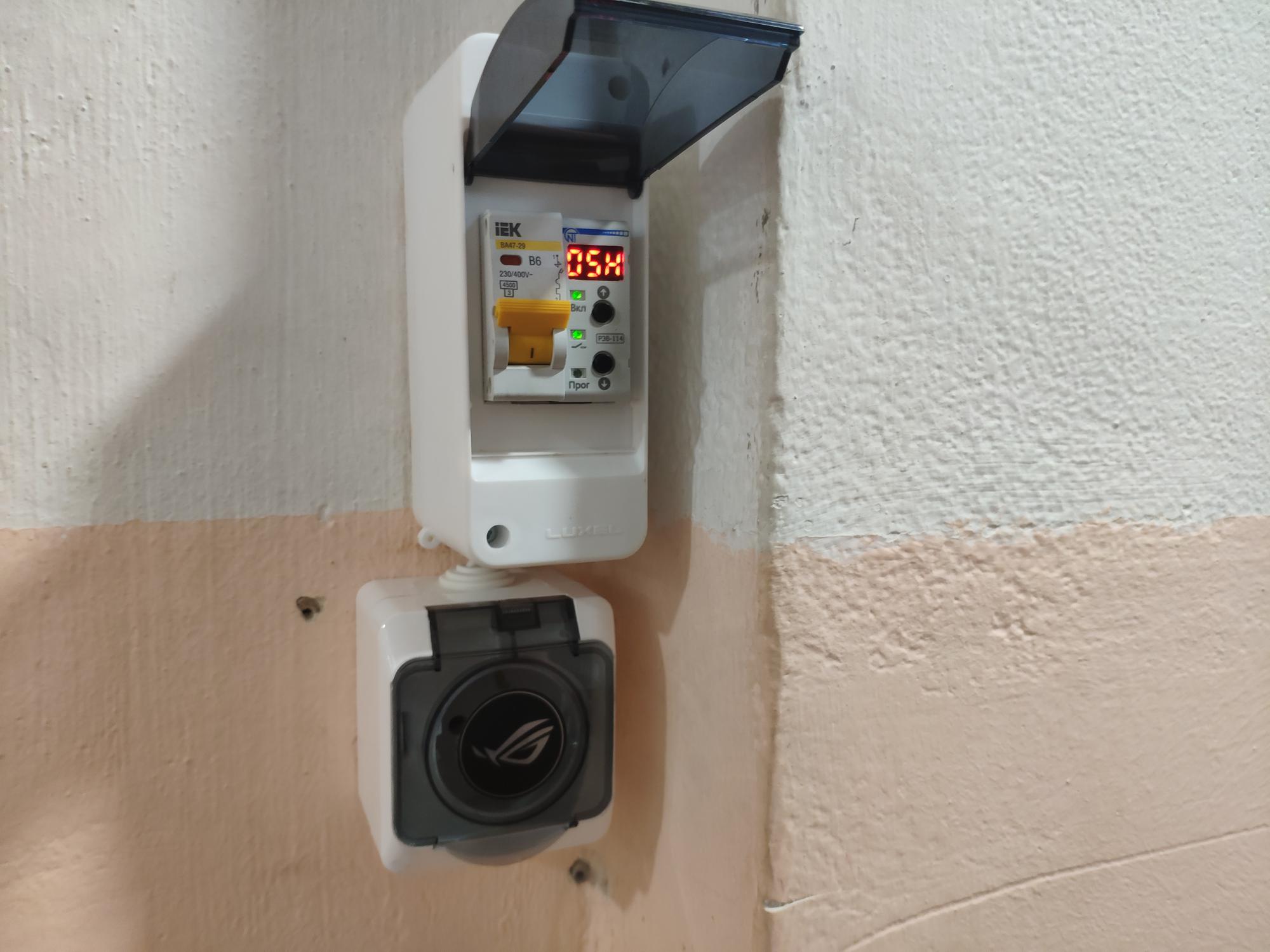

Цитата: Киса от 03 Март 2020 в 18:58опять двадцать пять, во конкретная ситуация , за день собираюсь к примеру 20-30км проехать , приехала вечером домой зарядила до сна частично , с утра опять в розетку ,сколько мне лить до зеленой лампочки(зарядка у меня родная 2А)  или периодически включать БК и смотреть и к примеру на 53х отключать ?
Ставьте реле времени и заряжайте столько сколько нужно. Например, мы знаем что 1 вольт вливается за 1час, сейчас у вас на БК 49в до 54.7 ставьте с вечера перед сном на 6 часов. и через 6 часов розетка будет отрублена, самокат заряжен, а вы можете дальше спать спокойно. Или на оборот можно выставить через сколько дней часов минут секунд включить розетку. У меня стоит в паре с автоматом от КЗ при вкл\выкл рубильника начинается новый отсчёт раннее установленного времени. Для того чтоб не включать каждый раз БК вставляете в зарядку вольтметр и будете всегда видеть какой заряд в данный момент на аккумуляторе. Удачи и не парьтесь.

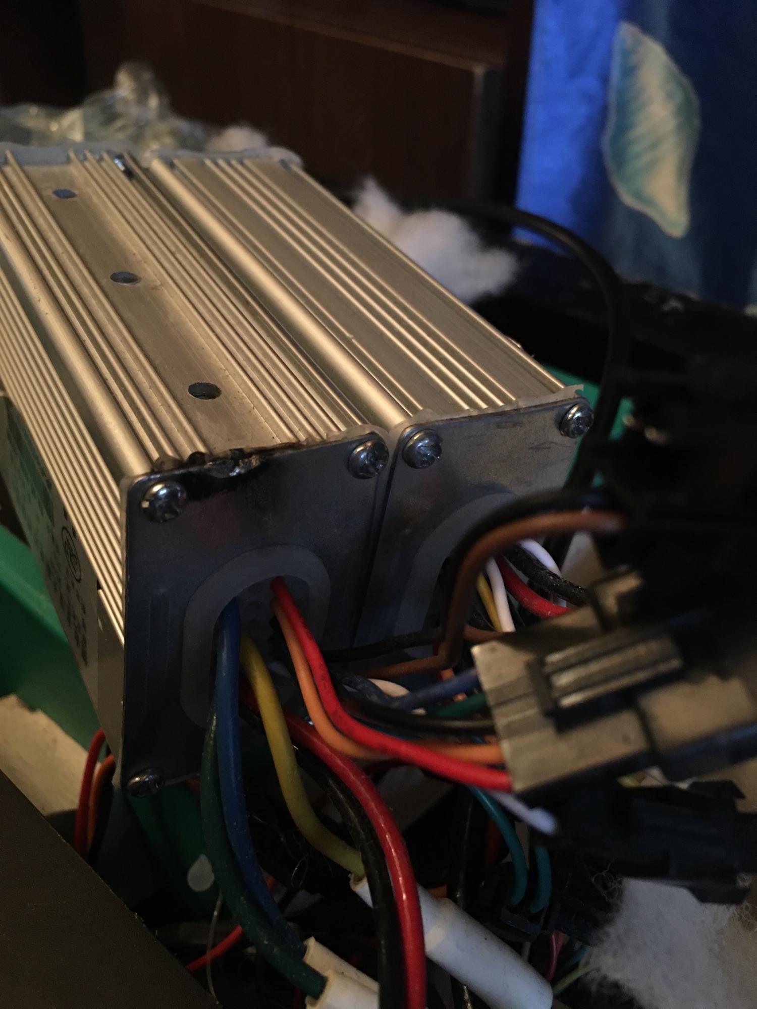

Всем привет! Случилась такая проблема, полностью разрядился в ноль самокат, починил бмс, сделал гидроизоляцию, все собрал, случайно подключил ограничитель по скорости (фишку)... Пока разбирал, закоротило контакт от переднего моторколеса на корпус контролера, в конечном счете задний привод работает, передний не пашет (вращения колеса нет, и если вращать вручную, то такое ощущение что разбился подшипник или втулку бьет). Хотя на момент коротыша колеса вообще не вращались!
Итого - задний привод работает, передний нет, на обоих контролерах при включении БК моргают лампочки (красные диоды), блин что делать???!!! Паника! С паяльником дружу... А при подключении зарядник показывает желтый индикатор, вместо зеленого или красного....

[user]SpellCraft[/user], хвалишься? Бахнуло знатно  :wow:
SpellCraft
Вообще не хвалюсь! Паника!!! Контролеры моргают, кажется даже издеваются... Обрывов вроде нет, прозванивал...Куда копать то?

[user]SpellCraft[/user], прочел.. а то небыло текста сначала.
Вскрывай контроллер прозванивай мосфеты, похоже был один на корпусе и его выбило.
Вообще на корпусе не должно было быть ничего..
