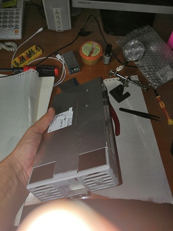

Надыбал мощавый блок питания (позаимствовал на работе на время  :kidding:), 54 вольта/ 37 ампер. Хотел бы её использовать для быстрой зарядки (в допустимом режиме). Может кто в курсе, плата BMS в наших батках сама ограничивает ток заряда? или будет брать столько, сколько смогут проглотить элементы? Тогда опасно, навернется батарейка. Наверное всё таки придётся мутить какое-то ограничение по току, дабы не спалить. Пытаюсь найти информацию в других ветках форума, но что-то пока никак.  :bn:

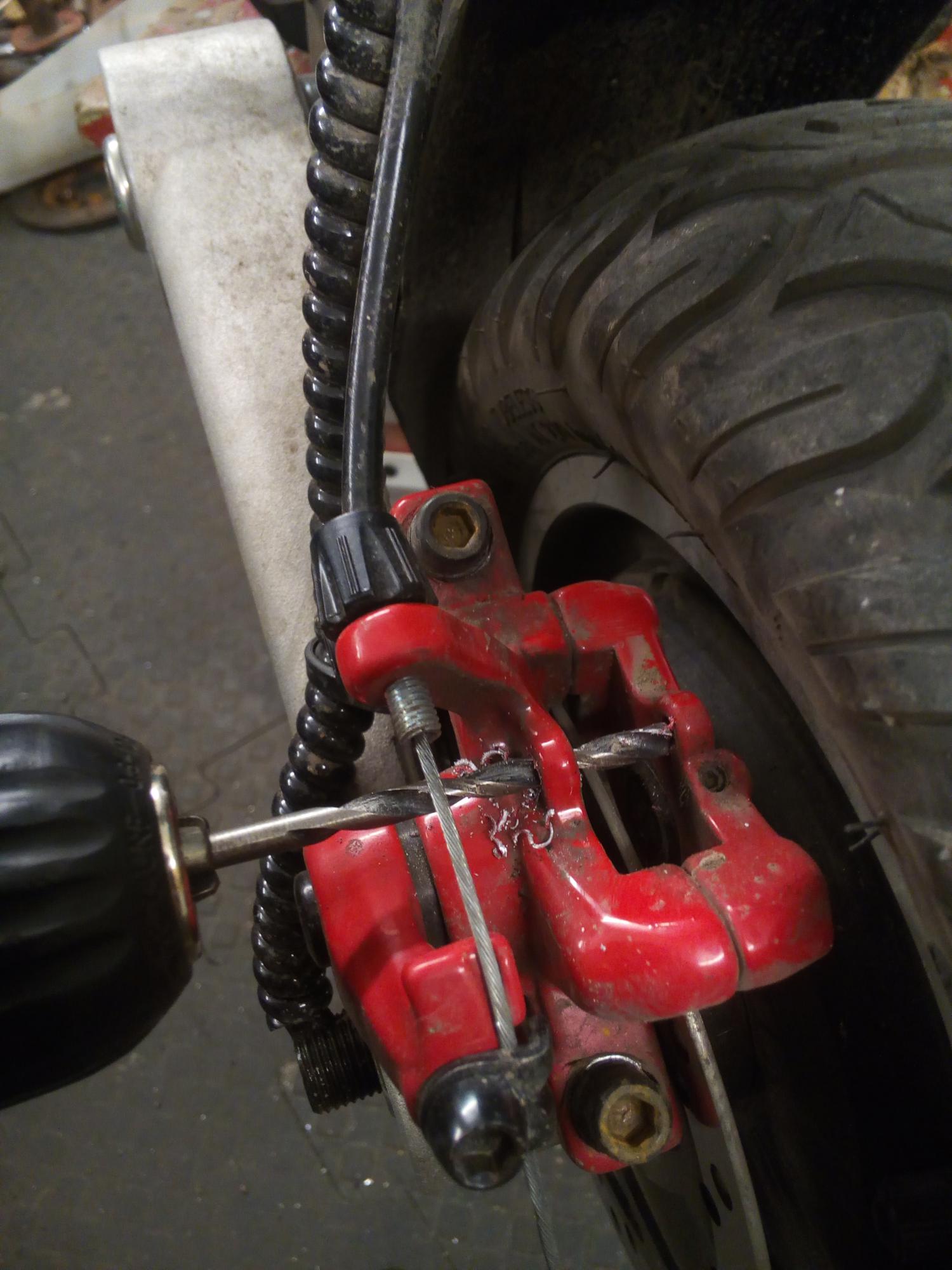

Пробег 300 км. Залез посмотреть колодки и оказалось 1/3 уже нет, причем подвижная имеет более значительный износ.  Выработался устойчивый бортик. Вот еще одно решение увеличения площади сцепления стоковых колодок.  Край ушка колодки делается прямоугольным и тонким, выступ нижний подтачивается, что бы наружная колодка села ниже.
Отверстие под шплинт рассверливается сверлом 4 мм.
И зачем так изголяться, я же дал ссылку на другие колодки, которые как раз на те 2 мм опускаются ниже и площадь контакта у них больше.
Всем мира и добра!

На 46 стр. есть фото родных и других колодок, которые я лично себе поставил.
Родные кому надо, обращайтесь, а то скопилось что-то много.. Еще родные покрышки отдам не дорого, переднее почти новое, а заднее немного истерлось от торможений.
