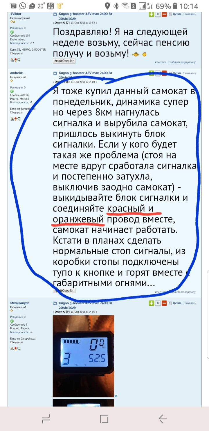

на штатном разьеме GND=black в середине! ,  P+=red,Vcc=orange  схему Arthuru недавно освежал жеж.
черный к черному, красный к краасному зеленый к оранжевому.  вольтметр будет работать либо всевремя, либо только при включении,  если хочешь изменить поведение - меняй зеленый с красным.  (и проводок лучше заменить! ато подплавленный может замкнуть когданить потом в неподходящее время )

чтобы закоротить сигналку надо 2 крайних скрепкой замыкать?
Какие провода соединить?
КРАСНЫЙ и ОРАНЖЕВЫЙ
Больше инф. в посте https://electrotransport.ru/index.php?topic=55870.msg1458791#msg1458791

да красный с оранжевым, если сигналка ненужна то зачем кормить рэрюшку.

Киса
Цитата: d0_ob от 11 Март 2020 в 15:18А зачем коротить? Хотите уменьшить разряд батареи?
разряд уменьшается как раз когда сига на открытом замке стоит в режиме вставленная скрепка это оже самое что молния . батарею жрет . коротить если вдруг сигнализация в пути умрет, хотя думаю что такси и домой столько инструмента и желания не будет гермеченную деку вскрывать
