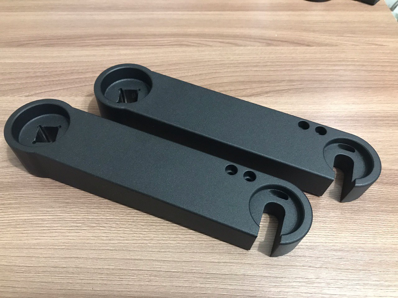

Буквально на днях были изготовлены удлиненные рычаги для бустера. Дабы установить 11-ю покрышку и не цепляло за квадрат.
Выполнены из АД33т, соосность, отвесртия под тормозной адаптер вышли идеальными.
Окрас порошковый.
Пост пишу для обсуждения - любые коммерческие вопросы в личку, в теме нельзя.
Так же сделали хомуты на джибусю, это для тех, кто хочет катать и не боятся остаться с рулем в руках.

Рычаги только для зада? У них углы квадратных отверстий разные. А как эластомер будете усиливать? Увеличение рычага на 1 мм усиливает крутящий момент га 1 кг... Это примерно, можно точно посчитатать как рычаг второго уровня. С такими рычагами максимальный нагрузка будет не 100  кг, а только 60 кг будет (примерно надо точно посчитать).

Цитата: Vlas69 от 12 Март 2020 в 07:14Увеличение рычага на 1 мм усиливает крутящий момент га 1 кг.
А откуда такие цифры?
С увеличением длинны рычага клиренс становится выше, тем самым компенсируя рычаг. Поэтому про 60-ти килограммовых наездников преувеличение.
*Рычаги и на перед и на зад подходят.

Новые рычаги длиннее по осям всего на 15мм, т.е. согласно вашим расчетам усилие на кручение эластомера вырастет на 15 кг. Ни о чем, имхо.
А так, если кому надо, можно и ПУ кубик от Кобы (тема в Телеграм, да и тут тоже выкладывали) запрессовать, или более жесткие ПУ стержни народ ставит. На Бустерах с малиновыми рычагами ось МК идет с доп. ребрами под тело эластомера - ничего не провернет. Вот на более ранних версиях КГБ (как у меня) там просто квадрат и вариант со стержнями уже не прокатит.

Цитата: Hobby_t от 12 Март 2020 в 10:57Новые рычаги длиннее по осям всего на 15мм, т.е. согласно вашим расчетам усилие на кручение эластомера вырастет на 15 кг. Ни о чем, имхо.
Да, но это в статике ! В динамике умножай смело на три.  И по поводу углов квадратных отверстий, на моём точно разные, (мой один из первых ещё с мягким чехлом на руле) может на новых унифицированы? Пробег уже боле 3000 км, штыри в элатомерах где-то с 600 км, дальнейших подвижек к проседанию не наблюдается. Самое интересно ризина 11" встала без пилинга.

разные углы квадратов на самиках с малиновыми рычагами(последние), это даже слепой на ощупь видит. Передний рычаг почти параллелен грани квадратов эластомер, задний под углом! Есть вариант! Сужу по внешним поверхностям! Как расположены отверстия в "кубике" я не смотрел. Реальная(смотрим не размер на покрышках, а замеряем диаметр рулеткой в накаченном до 3 АТМ) 11 пилинг!, в заду больше(почти до осей нижних винтов декоративных крышек по бокам кубика), перед можно почти и без, песком само протрется....
На ямах и лестницах 11 дюймов рулит без вариантов, о родной резине забыл и вспоминать не желаю! Желающим в личку, пробег менее 100 км.
У кого с воображением хорошо, вот фото, проекции сами наметите.
