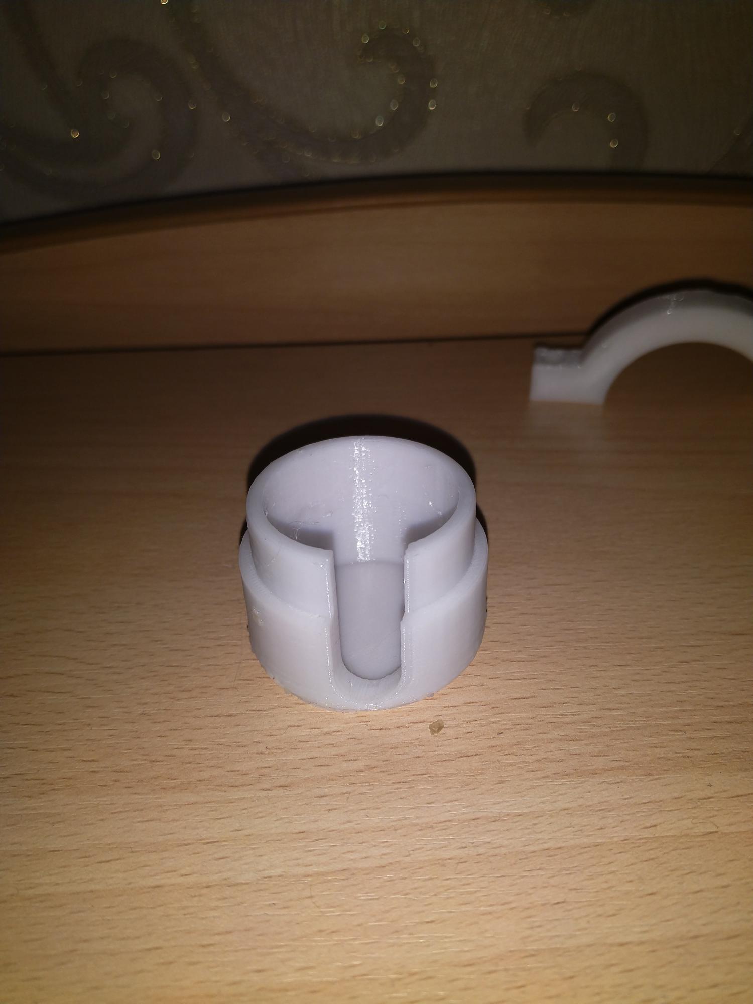

Alexandr85
Кому нужны такие заглушки, могу поделиться файлом stl
