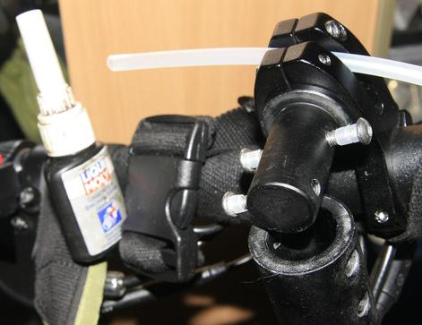

пока нет выноса/удлинителя руля эту "болтанку" найти при штатном хомуте руля сложно. На ходу иногда чуешь, а в стоячем хрен найдешь, грешишь на подшипники и складное. А оно вот где....
Alexandr85
Попробуй для начала м6 поставить и хорошенько затянуть с герметиком, может поможет, ну явно хуже не будет.
Это как сверчка искать в машине)
Assho1e
Цитата: Borisych от 16 Март 2020 в 17:31Прошу накидать варианты решения незадачки.
Место отмечено красными линиями. Выход "трубы" стойки к рулю. Стойка полая, труба. В нее сверху вставляется полнотельный силуминовый цилиндр(переходник) одного диаметра, вверх под хомут уходит полнотельный цилиндр под хомут выноса/удлинителя/кронштейна руля и т.д., другого диаметра(примерно 28мм). В нижнем цилиндре, что вставляется в трубу, по бокам отверстия под резьбу М5, фиксируется в трубе 4мя винтиками по бокам под шестигранник. Винтики слабнут, зазор цилиндр/труба порядка 0,2мм. В статике почти не найдешь, в динамике иногда чувствуется шатание/биение.
1. Вариант выкрутить винтики, вымазать трубу изнутри герметиком, цилиндр им же, аккуратно вставить, затянуть штатными винтами, оставить на сутки/двое пока герметик встанет. Типа сайлентблок. Стекольный герметик лучший вариант, но 800-900 за тюбик жаба душит, надеюсь инертного Казанского хватит.
2. То же самое, но на "холодную сварку"...
3. Искать хомут что раздавит трубу....
4. Перейти на винтики М6 с цилиндрической головкой и шайбами гровера....
Какие мысли?

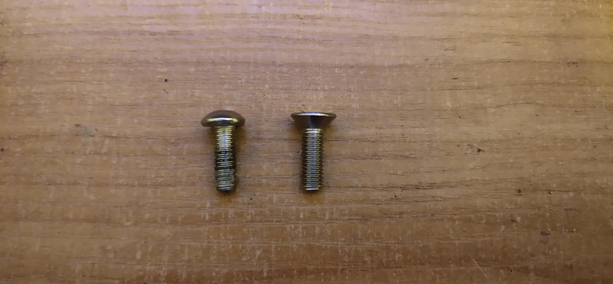

У меня была такая проблема - все время раскручивались эти винты и появлялся люфт, фиксатор не помогал. А потом я обратил внимание, что посадочное место для этих винтов - в потай, а сами шляпки у винтов - нет. Заменил винты на такие же со шляпкой под потай и на фиксатор резьбы, проблема больше не появлялась.

У меня почти сразу после покупки эти винты начали раскручиваться, я купил другие и больше 1.5к км проехал, больше не беспокоило. Слева болт типа стокового, а справа такой как я поставил. Просто пошел в магазин крепежа и купил по длине подходящие.

AlexS4
Цитата: Hobby_t от 17 Март 2020 в 12:40У меня давным давно насквозь просверлено (smiley Киса тоже это предлагала) - длинный болт + самоконтрящаяся гайка с нейлоном. Штатные постоянно раскручивались,
тож первый месяц неск раз подтягивал, потом отрезал 4 колечка от hdpe (pet,pp тож ок) трубки d=6mm и затянул с фиксатором. можно с красным, на таком диаметре он остается разборным с нержавейкой. пластик вмялся в углубления и надежно держит вообще без люфта уже больше 1.5kkm
