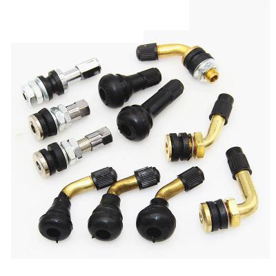

#9136
есть еще кривой сосок с гайками, такой  впринципе подошел бы (правый нижний)
https://aliexpress.ru/item/33004210156.html?spm=a2g0s.9042311.0.0.264d33edQwusJu
но те экземпляры что я купил такое... (резьба накатана неприлично криво) что я даж не стал его применять   а поставил(на герметик) короткий прямой с гайками (слева 2й сверху), он отличного качества.  короткий резиновый TR412 тож ок, если есть прочный втаскиватель и консистентная силиконовая смазка:) ну или в шиномонтаж завезти...
переходник
не влезает, у него гайка не смещается к изгибу и не хватает места.
еще бывают фаст адаптеры мотоциклетные в виде шарика, который сбоку на сосок надевается. лет 10 назад на ибэе купил, но чета сходу не нашел сейчас таких.

Цитата: AlexS4 от 24 Март 2020 в 22:16такой  впринципе подошел бы (правый нижний)
Я пробовал. Гайку закрутить не получается. Не крутится она в канавке колеса.

Цитата: krekbrek от 25 Март 2020 в 09:11Гайку закрутить не получается. Не крутится она в канавке колеса.
я прямой прикрутил, тожесамое,там шайб несколько или кусочек трубочки аллюминиевой напр, чтоб гайку вывести из ступора и всеок, резиночка получилась тольк внутри, снаружи только шайбы, наверн даж без герметика ок но я не стал рисковать.    ну или искать Г с 2мя гайками или гайкой внутри как верхний правый. а качество вероятно можно угадать по колпачкам но это не точно:))
