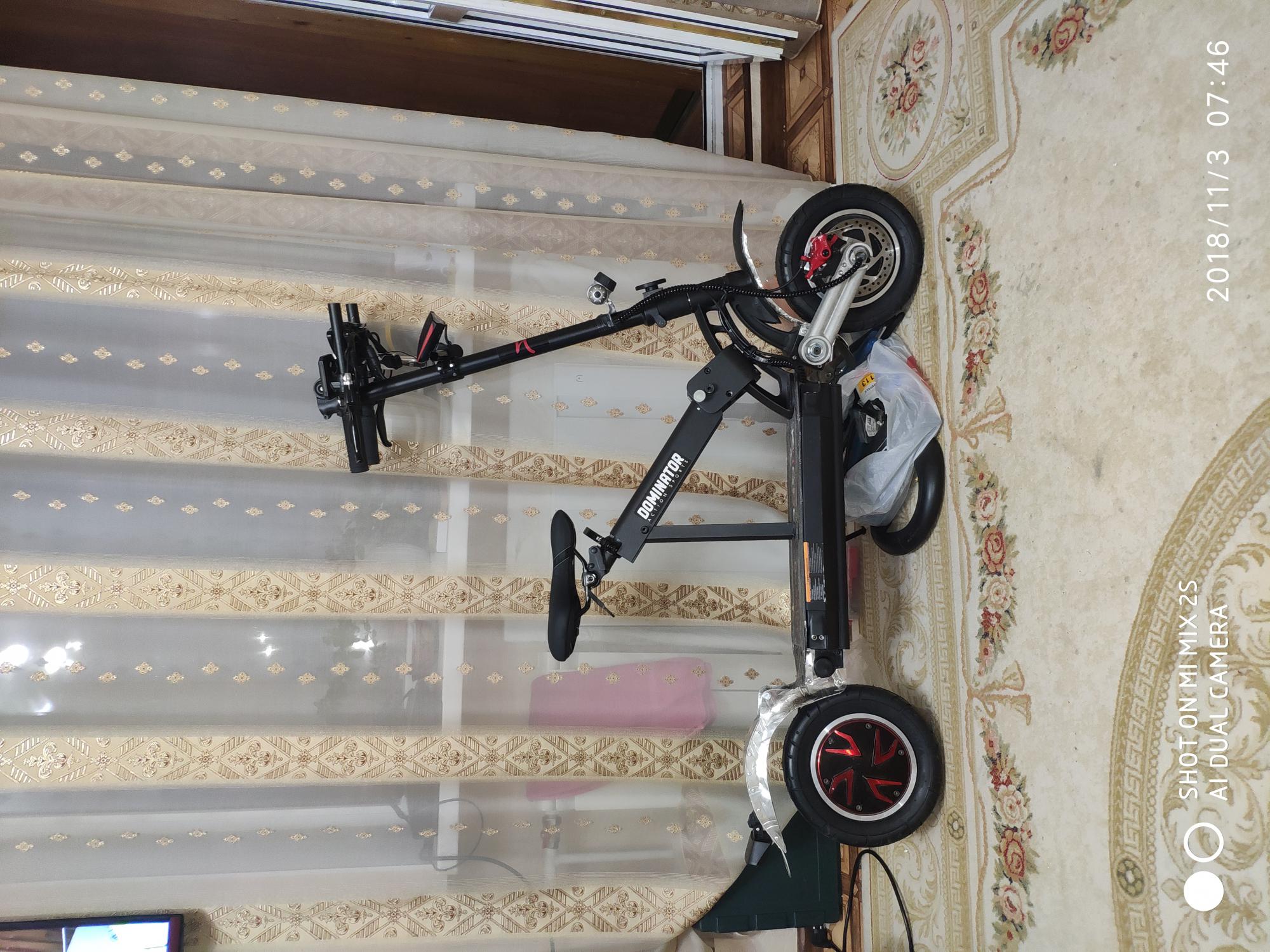

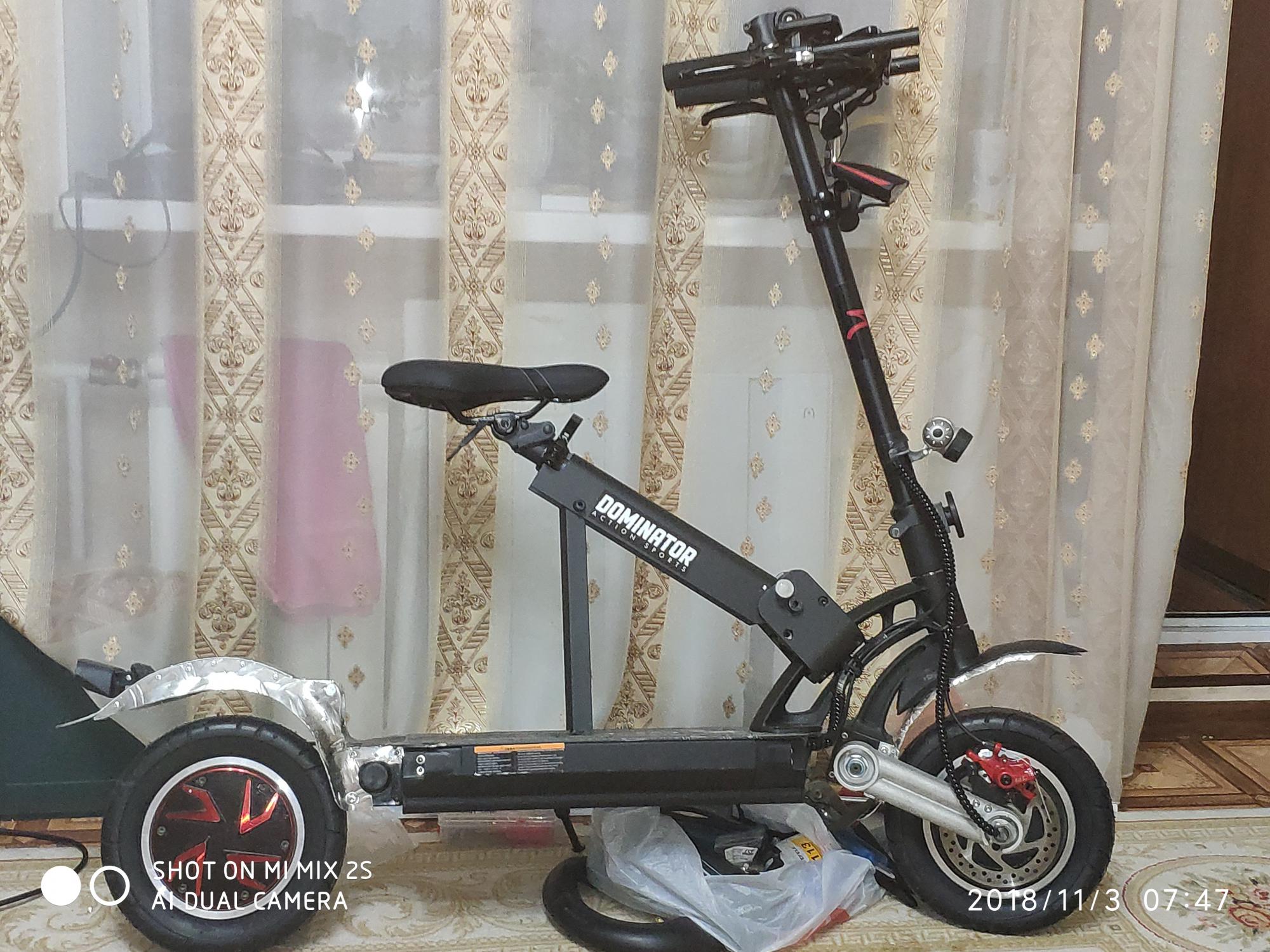

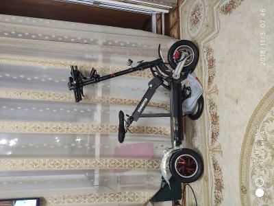

1Viktor
Взвесил, 33.5 кг. Вот в таком виде.

Hobby_t
Мой с седлом, пустой сумкой и рукояткой для ребенка потянул на 31 кг. ))
