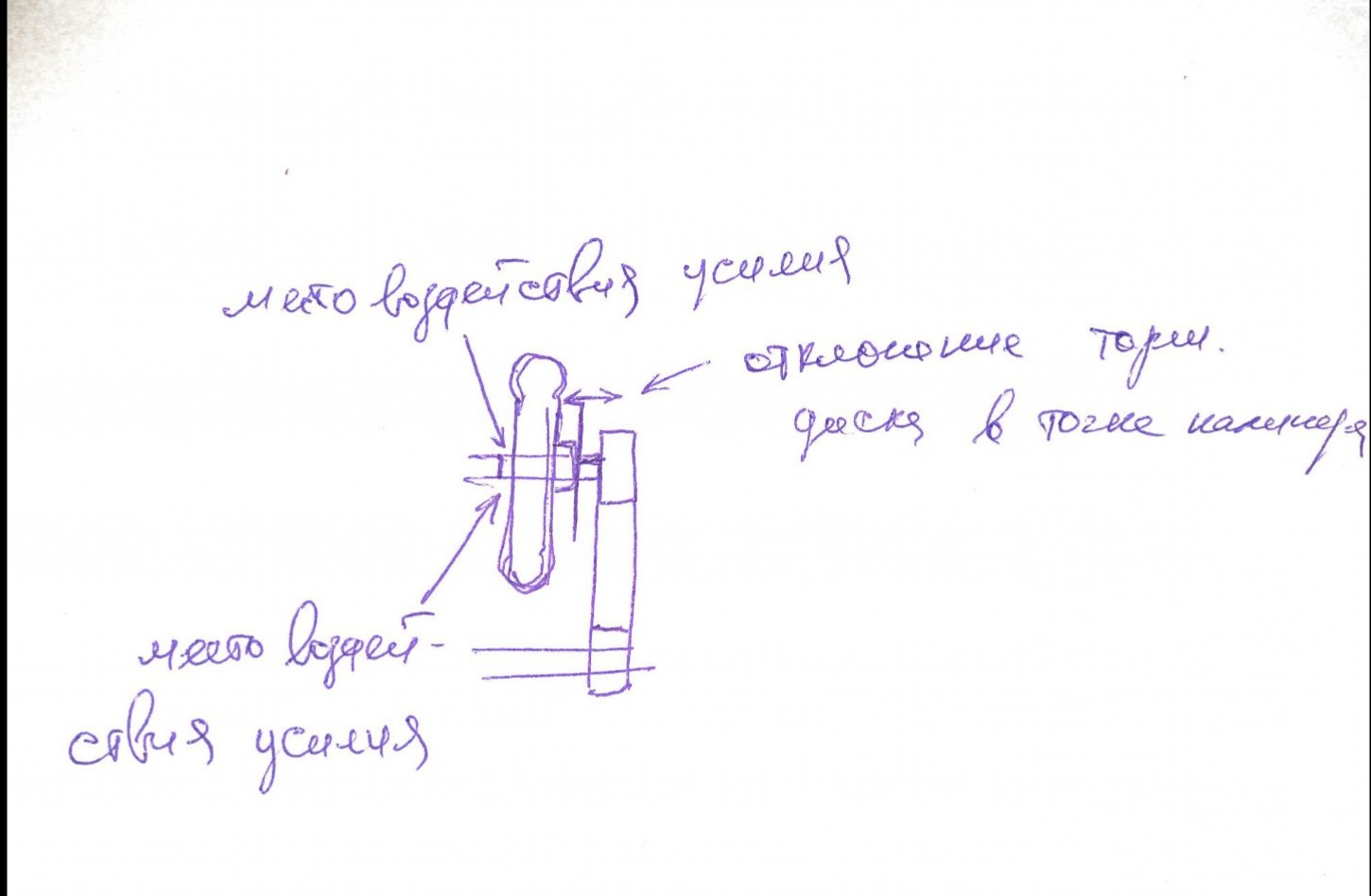

Кстати зазор колодок к диску примерно от 0,1-0,2мм(в гидравлике) при повороте если идет хоть малейшая деформация оси колеса(у нас же однорычажка) ,ну или отклонение ее от постоянного положения,а калипер то стоит не подвижно,возможно вот тут и выбирается этот зазор деформацией,потом после выравнивания самоката все исчезает.На механических калиперах зазор можно сделать больше с обеих сторон и ширкать не будет, но прелесть то именно в микро зазорах,и маленьким ходом ручки в .т.ч и очень легким нажатием одним пальцем что дает именно гидравлика,я думаю так это работает
chupachups831
#9382
И еще заметил такую штуку,если очень интенсивно работать тормозами,то от нагрева их немного ведет,а что такое немного? 0,1мм-0,2мм и все,будет ширкать,потом как остынет перестает.Поэтому тормозите заблаговременно
вот накидал примерно то что происходит со смещением тормозного диска в зависимости от места воздействия  ;-D

Цитата: chupachups831 от 18 Апр. 2020 в 11:16если гидравлика,то ничего там не регулируется,по мере износа колодка становиться ближе к диску при этом зазор всегда один и тот же на обеих колодках,как на автомобиле
Покажите калипер... Есть распространенная гидравлика на самокатах, на которой зазор регулируется..
chupachups831
шимано МТ200 обычная гидравлика,принцип действия как на любой другой,как на мотиках,автомобилях саморегулируемый зазор,главное что бы поршень в калипере не заклинил и не заржавел
MoRoman
[user]chupachups831[/user], на многих самокатах установлены такие
Вот на них колодки можно отвести от диска и подвести.
chupachups831
я понял,на моем калипере зазор устанавливается сам,примерно 0,1-0,2мм,ход ручки при этом минимальный,если каким нибудь чудесным образом я и сделал бы увеличенный зазор,то да,ширкать диск за калипер наверное перестанет при наклонах в повороте,но вот ход рукоятки будет большой.
