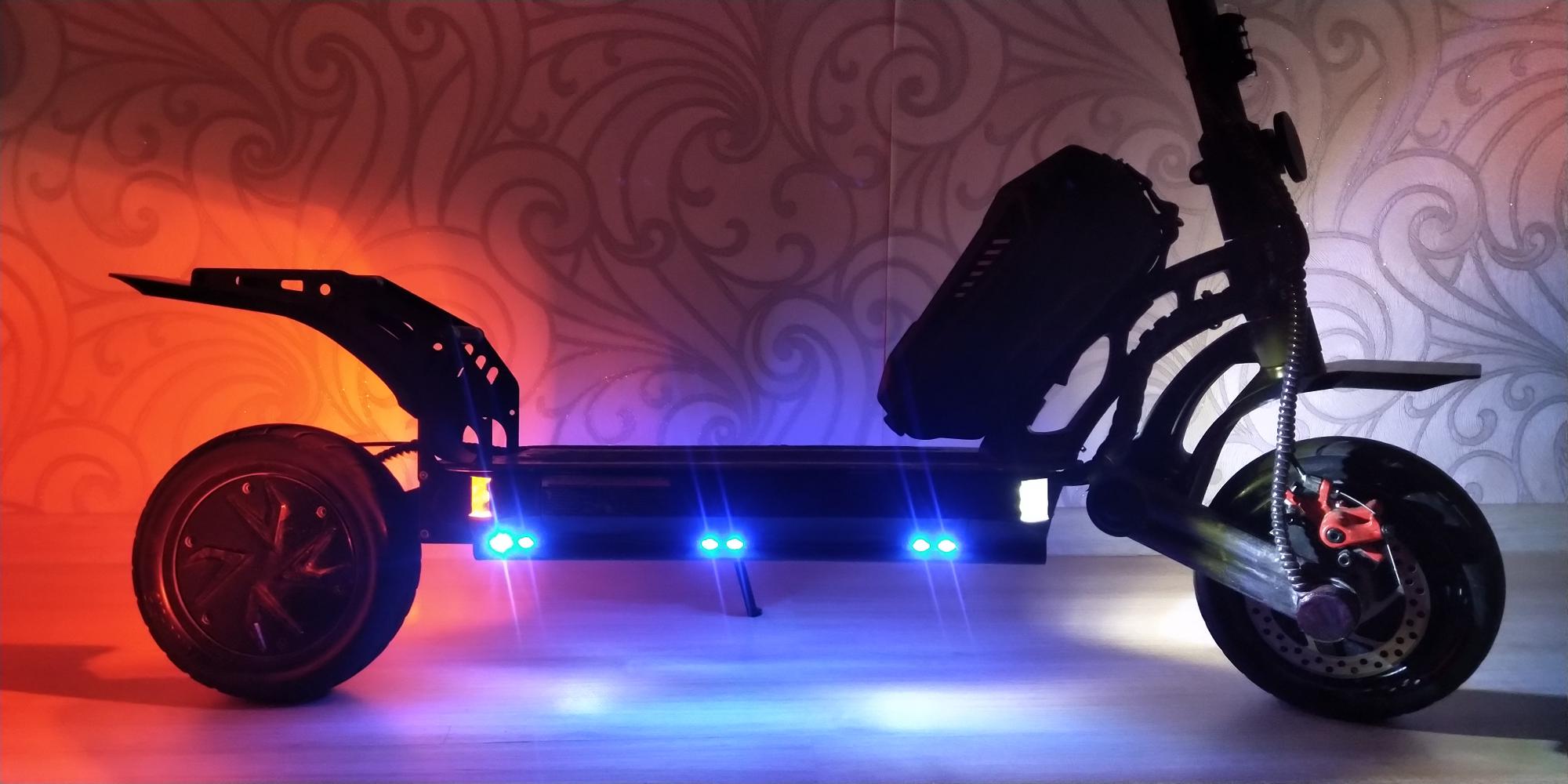

Кстати вот дешёвая подсветка на самик, реализована за 15 минут.
Hobby_t
А поразвернутей можно? Что, куда, чего, почем?

Alexandr85
Hobby_t
Светодиодный модуль 15 рублей.
Подключение в штатную подсветку.
Выкрашен фломастером синего цвета, есть готовые цветные в продаже.
С обратной стороны 3м скотч в стоке идёт на модуле.
Итого 90 рублей.

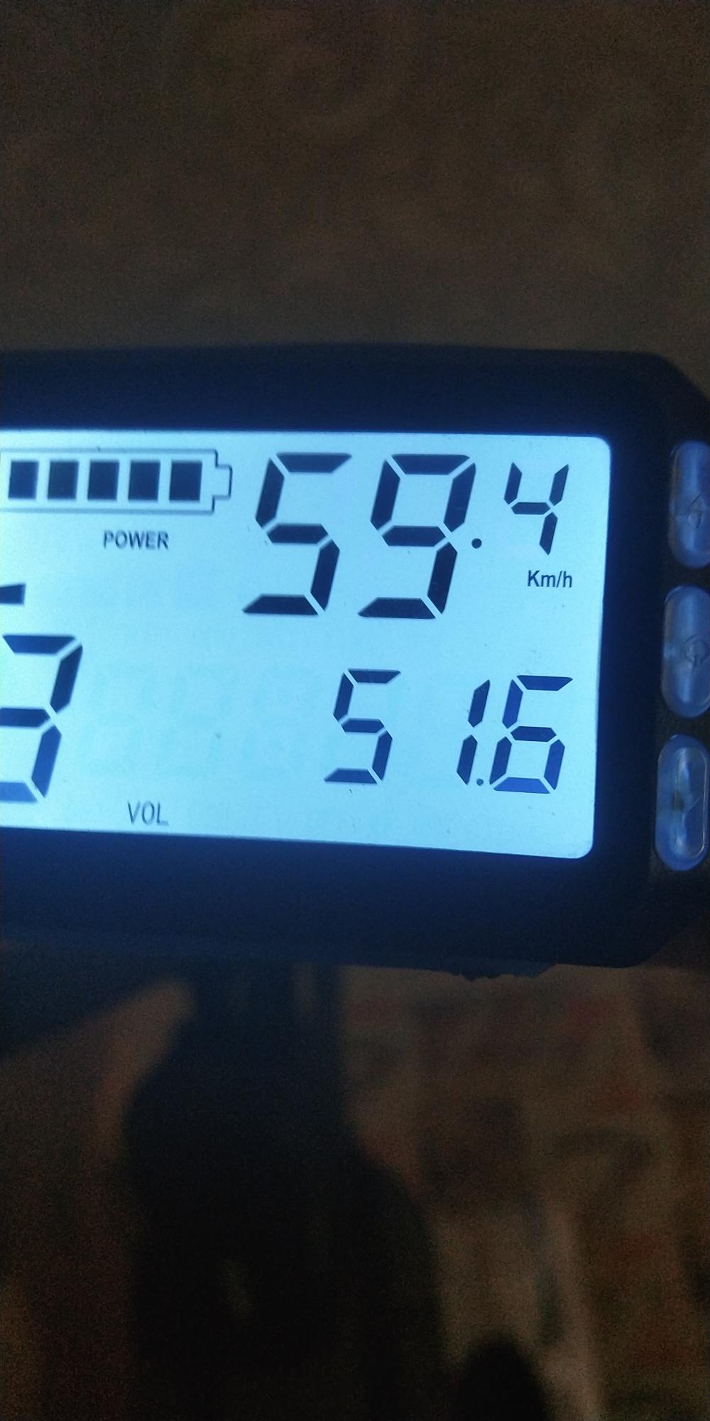

С литыми покрышками получается 9.2 дюйма
Лепесток разбирал, пробовал отдельно магнитом на максимальной скорости, показания не изменились.
В БК соответственно параметр 9 дюймов поставил, скорость GPS соответствует показаниям БК.
Alexandr85
С 52 вольт при полном приводе на холостых 51.6
AlexS4
да при 10" коэфиициенте 64kmph холостые вроде.
скорее всего дело в 9". ну да ничего, зато при P7=1 там ощутимо бодрее старт, можно же и от этого получать удовольствие:))   а скорость на дубовых покрыхах это ж стрем если на здорово неровное вдруг вылетишь...
