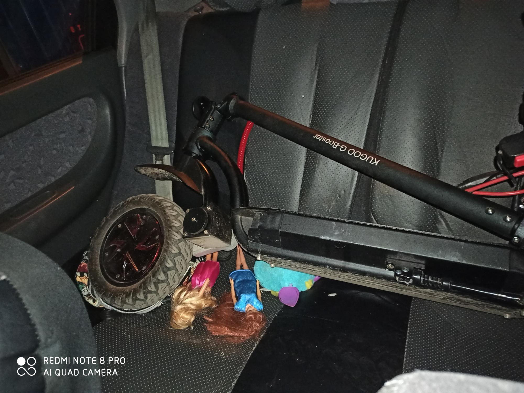

Купил блин КГБ)))) 120кг на 50 вольтах 48км/ч тащит легко, в холостом 54км/ч показывает.
Что за клон кто знает?
chupachups831
вроди как куго джи бустер,только видимо самый самый младший брат,причем времен динозавров.Не обижайся,прикалываюсь,эту модель видимо выпускали в китае когда поставок еще в россиию не было,именно бустеров
Мегаладон

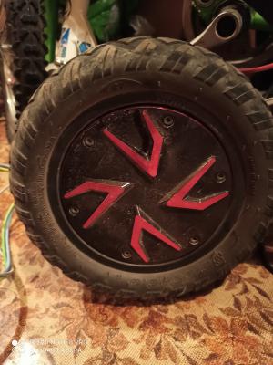

[user]chupachups831[/user], что странно колеса стоят без ободка как на последней версии ,АКБ кстати в сумме дают 17,6 Аh,контроллеры 48в 25А.

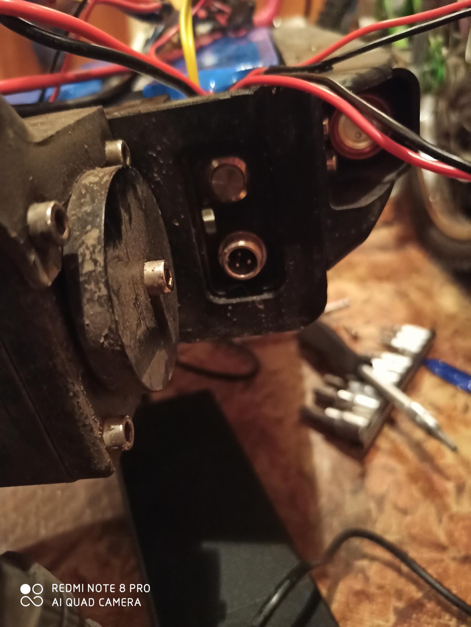

"Света" в заду, возле зарядки включается? Кнопки то нет....

 я так понял ,что колеса с ободком уже давно не выпускают,а данную модель самоката вполне могут еще делать кто угодно кроме джилонга, гусак в виде трубы это давняя модель,говорят что ломалась потому ее и сделали такой какая она сейчас.Но где то еще достаточно таких рам,вот их и делают, у кого сломается у кого нет.Остальное достаточно универсальное,что тормоза,контоллеры,БК и т.д можно поставить вообще куда угодно.

[user]Borisych[/user], да в заду)
значит кнопка на руле должна быть,если нет то вскрывай дэку,может под ней оборванные провода в области кнопки(где зарядка)
ну вот на фото видна кнопка включения фар
Добавлено 24 Апр. 2020 в 19:30
вообще если есть возможность и время переноси эту кнопку на руль,так удобнее включать
