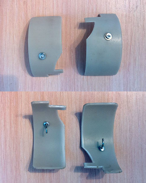

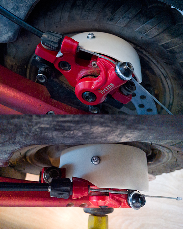

После того, как за весну кончилось более половины колодок(зелёные с али, были выше в этой теме), поломал голову как закрыть тормоза чтобы какашки с крыльев в них не лились(а то там прям земля оседала с камнями). Плюс возможность быстро снимать(винт? стяжка?) чтобы регулировать тормоза.
В итоге получилась такая фигня:
Крючок нетривиально зацепляется за пружину, раздвигающую колодки, но после того как это произошло выемки в пластике встают на своё место и вродь как даже держится. Катать ещё не катал, будем посмотреть как говорится..
Добавлено 01 Май 2020 в 17:20
Исходник правда не очень часто-встречающийся - старая пластиковая втулка  на 73мм от рулонной фотобумаги.
