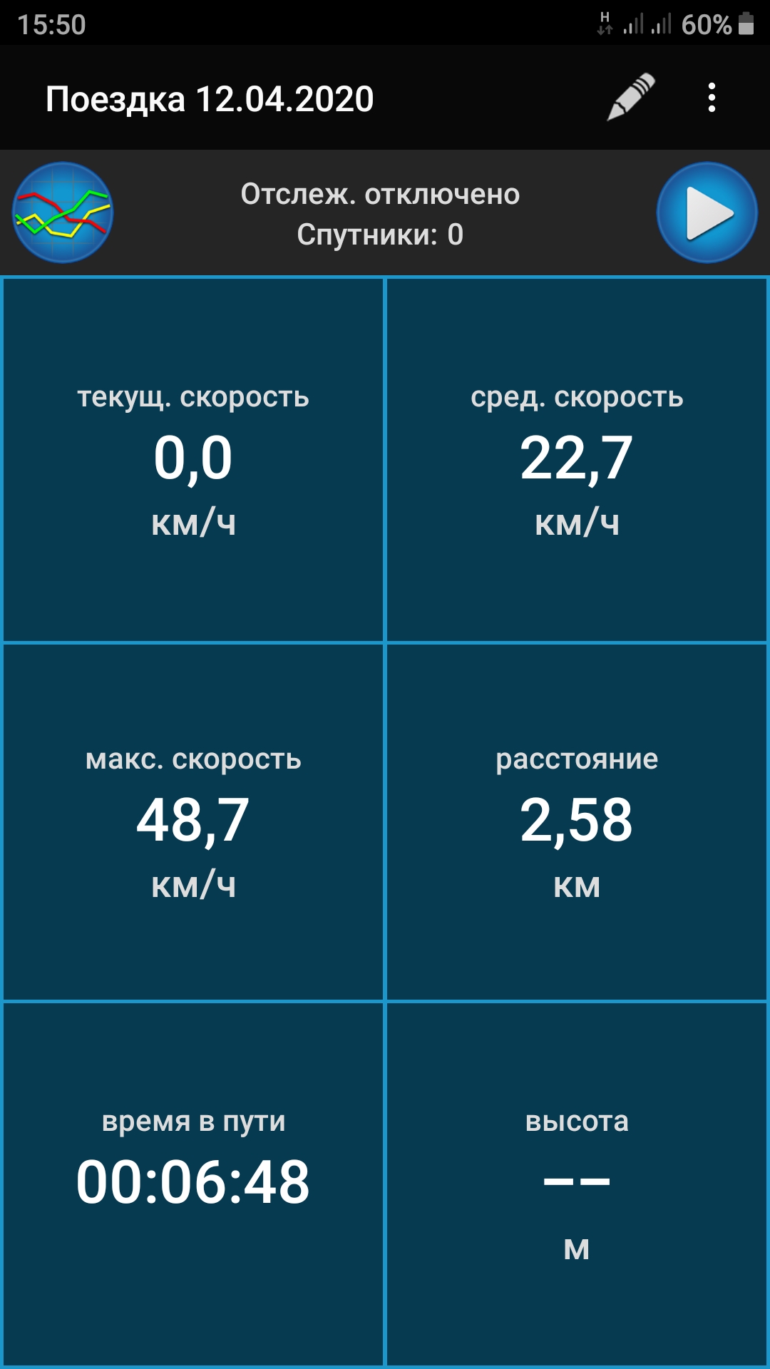

Serzhe
#9727
Временно катаюсь без родной BMS, жду новую , после добавления к аккуму 6Аh сделал замер , проезжал раньше 17км а сейчас 35. Максималка была 48 а сейчас 53, и то тут разогнаться негде, и 55 бы поехал, итого прирост скорости 10%, это при одинаковых 52 Вольт на дисплее.

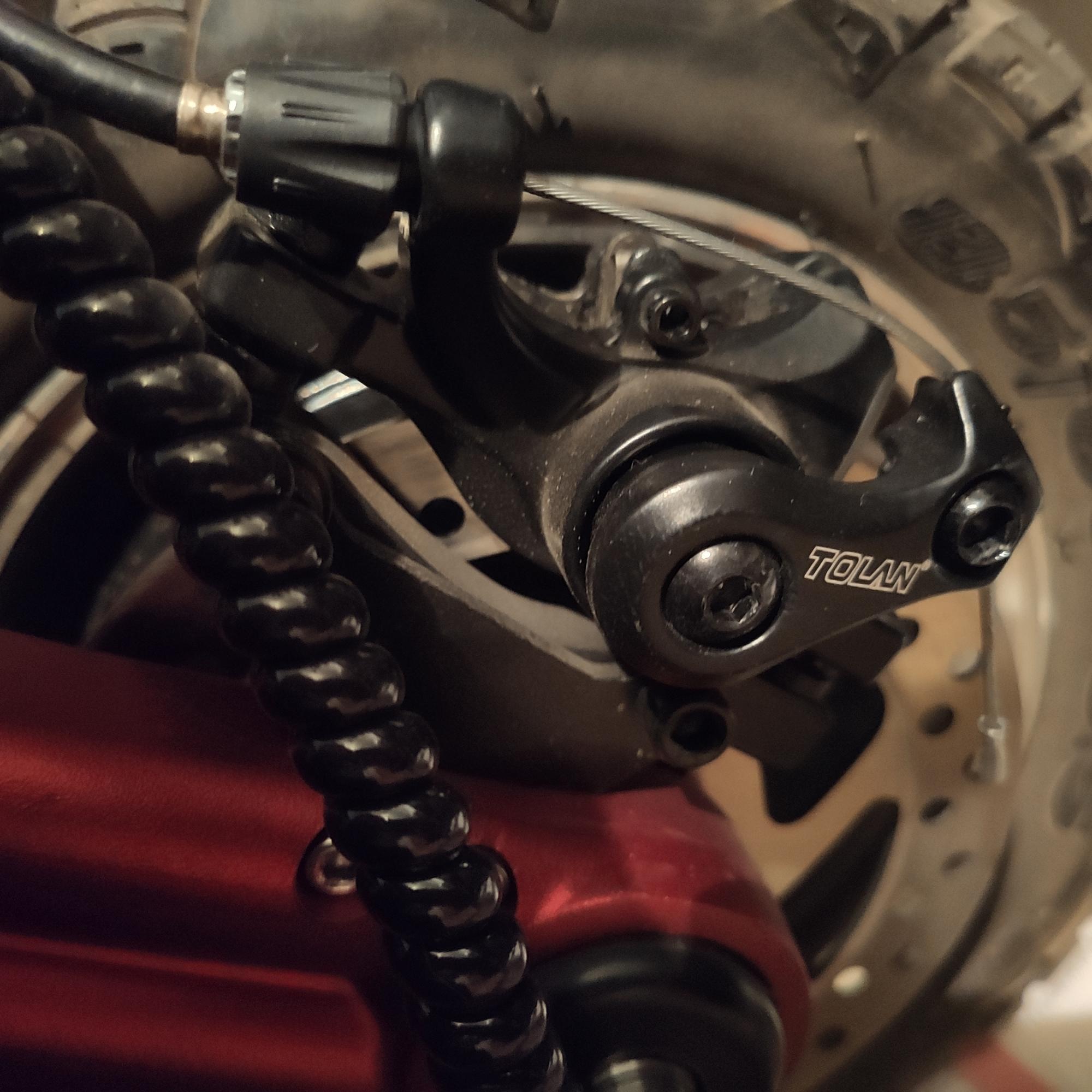

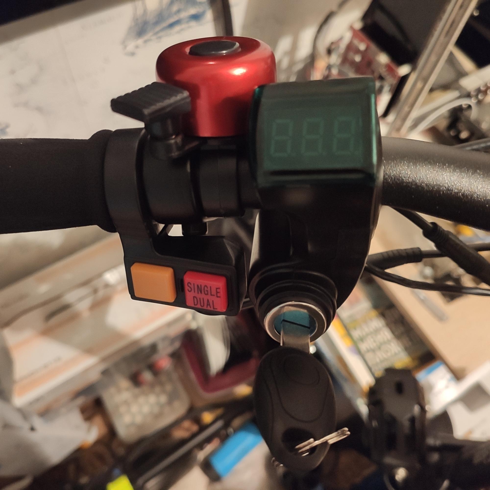

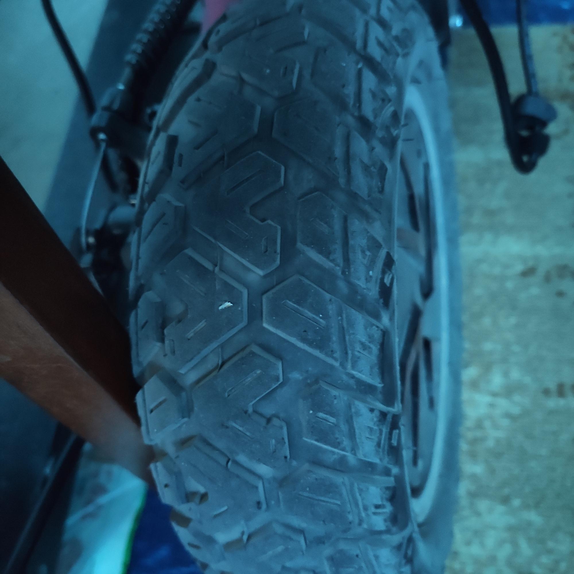

elVenOF
Цитата: Borisych от 11 Май 2020 в 22:28А можно отфотать самик?, чтоб попробовать понять и предположить....
Вот
MaxSpeed mini IV

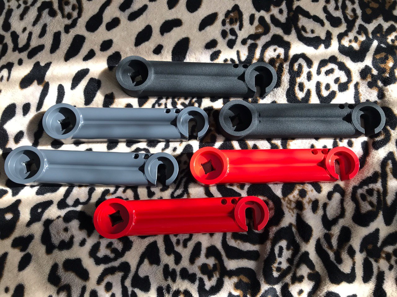

Ddmitry2589
Вот такая красота на днях из покрасочной пришла:
Что скажете? Удалось повторить заводские формы?
Кратко уже писал тут про прошлую версию - увеличена длина на 14мм, плюс сделаны из нормального металла и максимально ровные.
Огонь!  :wow:
Почем красота такая?
