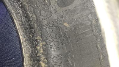

Ну так это CST которую ставили на дуалтроны ультры которая точно не цепляет эластомеры на бустерах со стоковыми рычагами. Сама по себе резина достаточно толстая и пробить всякой мелочевкой ее не получится. За 6500км у меня на ней было два прокола. Первый раз словил 100 гвоздь а второй нечто похожее на лезвие:

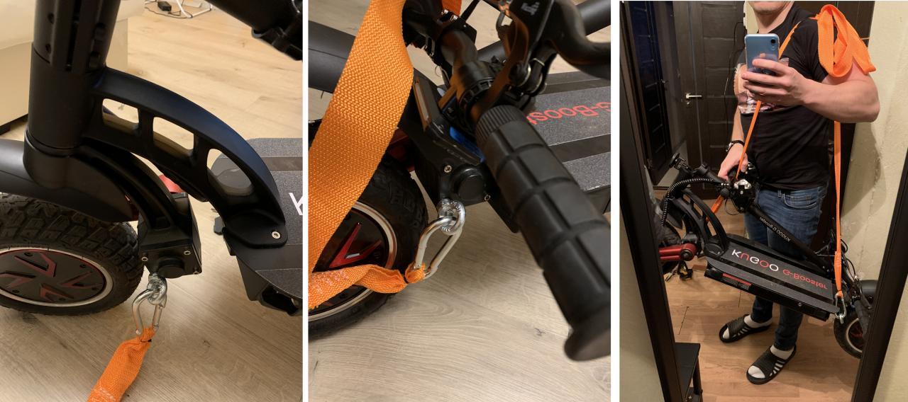

Продублирую сюда с телеги свой колхоз
Для страдающих без лифта. Ремень-переноска за 350р.
Потребуются
- 2 карабина 100 (https://www.220-volt.ru/catalog-657869/)
- 2 рым-болта м6 (https://www.etm.ru/cat/nn/8393793/) или 2 рым-гайки, но нужно либо шпильки, либо болты по длинне подбирать, чтоб в рым-гайку залезли. Если у вас кастомное крыло с ручками и вы не переживаете за его крепление, то покупайте один болт/гайку, будете цеплять за крыло
- Трос буксировочный (https://www.220-volt.ru/catalog-564294/) (удобно брать вскладчину. На двоих точно хватит)
Вкорячиваем рым-болты в передний и задний кубики по диагонали(у руля слева, сзади справа)
Далее на выбор - либо подгонять длинну троса под переноску на плече/через плечо. Либо короткая версия, аля спортивная сумка, если вы пауэрлифтер.
Плюсы - удобнее таскать по лестнице, качается спина и руки. Компактная, влезет в мелкую сумку, может даже карман
Минусы - дека неприятно упирается в ногу/нужно складывать самокат/эстетика минус.
Больше пока не обнаружил, эксплуатации нет, только сделал даже не подрезал

и на какой этаж?

Я на 2 проще затянул, чем браться за угол деки и шток руля. Упор в ляжку даже помогает, толкаешь вперед и ступаешь.
