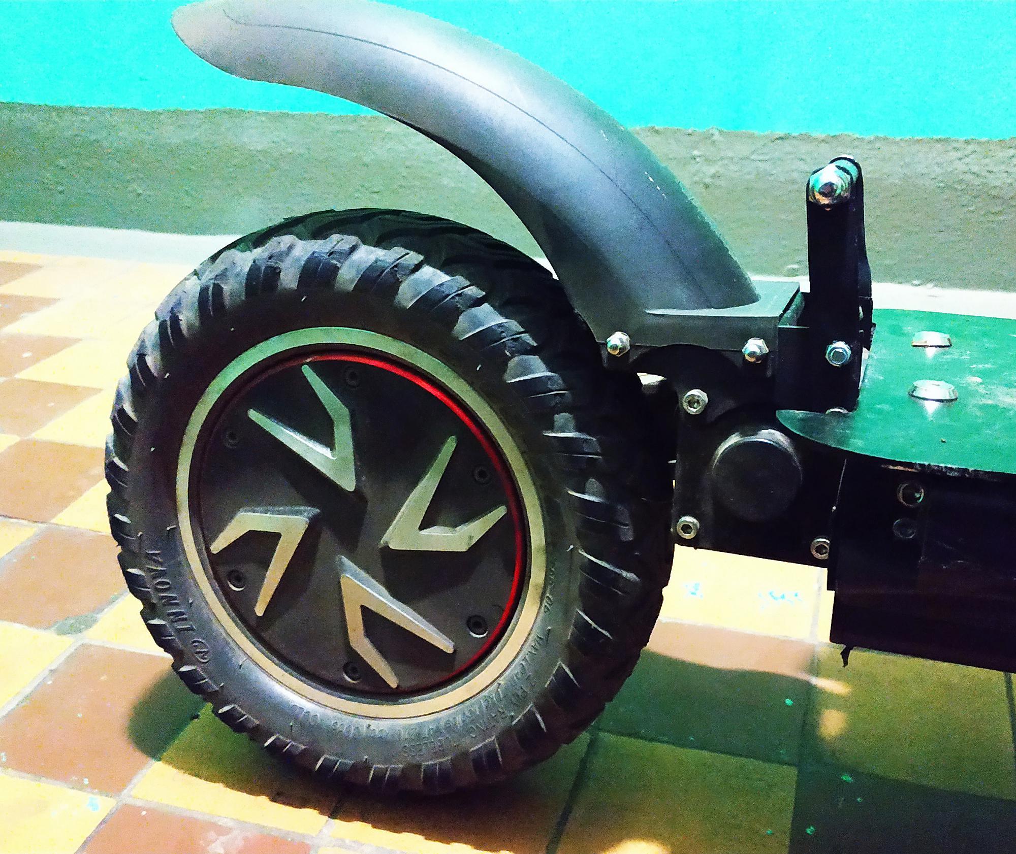

GAF
Цитата: Hobby_t от 06 Нояб. 2018 в 23:29
У тебя сзади ручка для переноски чтоль стоит? Можно фотку покрупнее, плиз!?

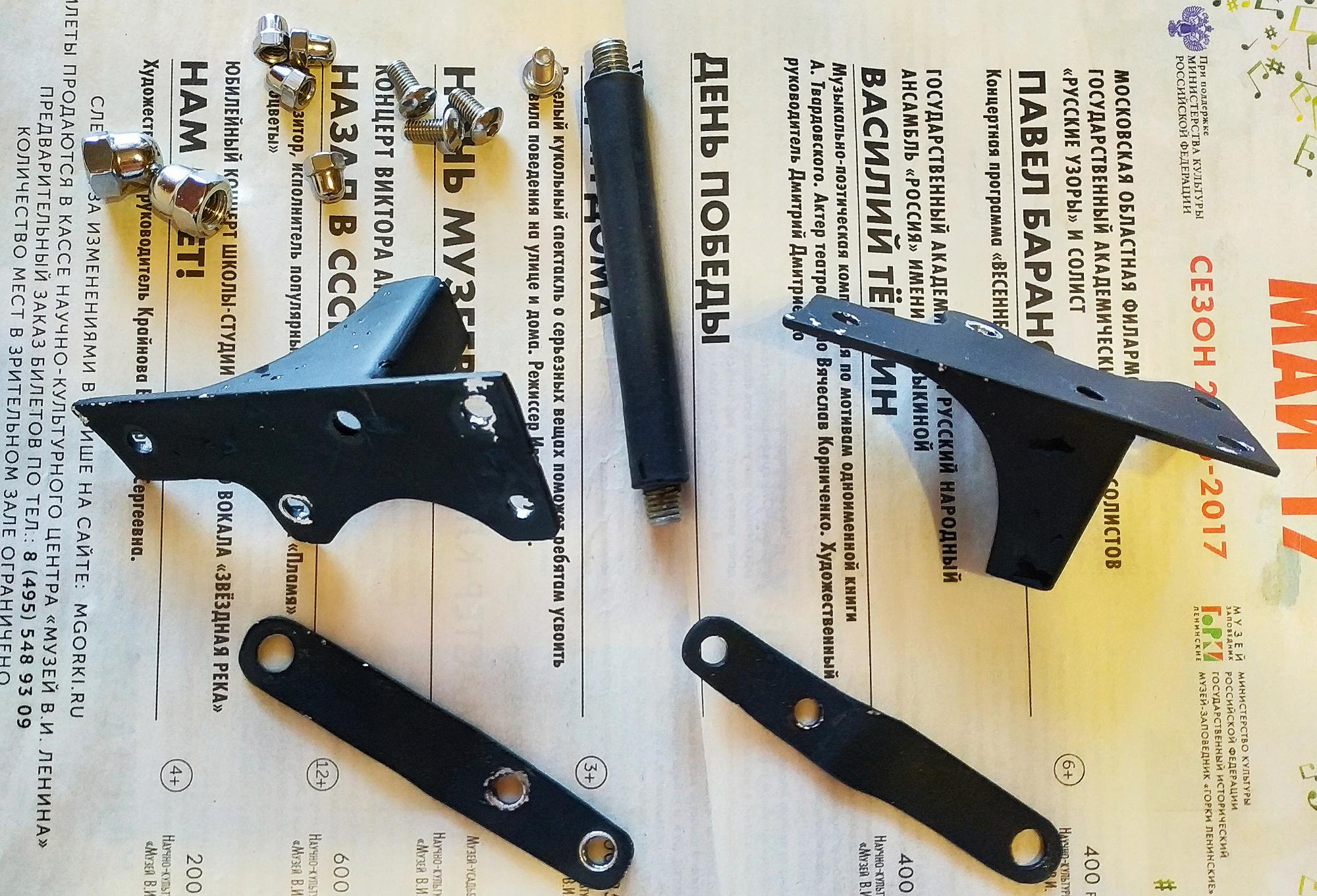

Кронштейн сделан из алюминиевого уголка 50х50. Крыло поднято и смещено назад, в таком исполнении почти не цепляет за колесо при прыжках. Крепежа из нержавейки  :kidding:

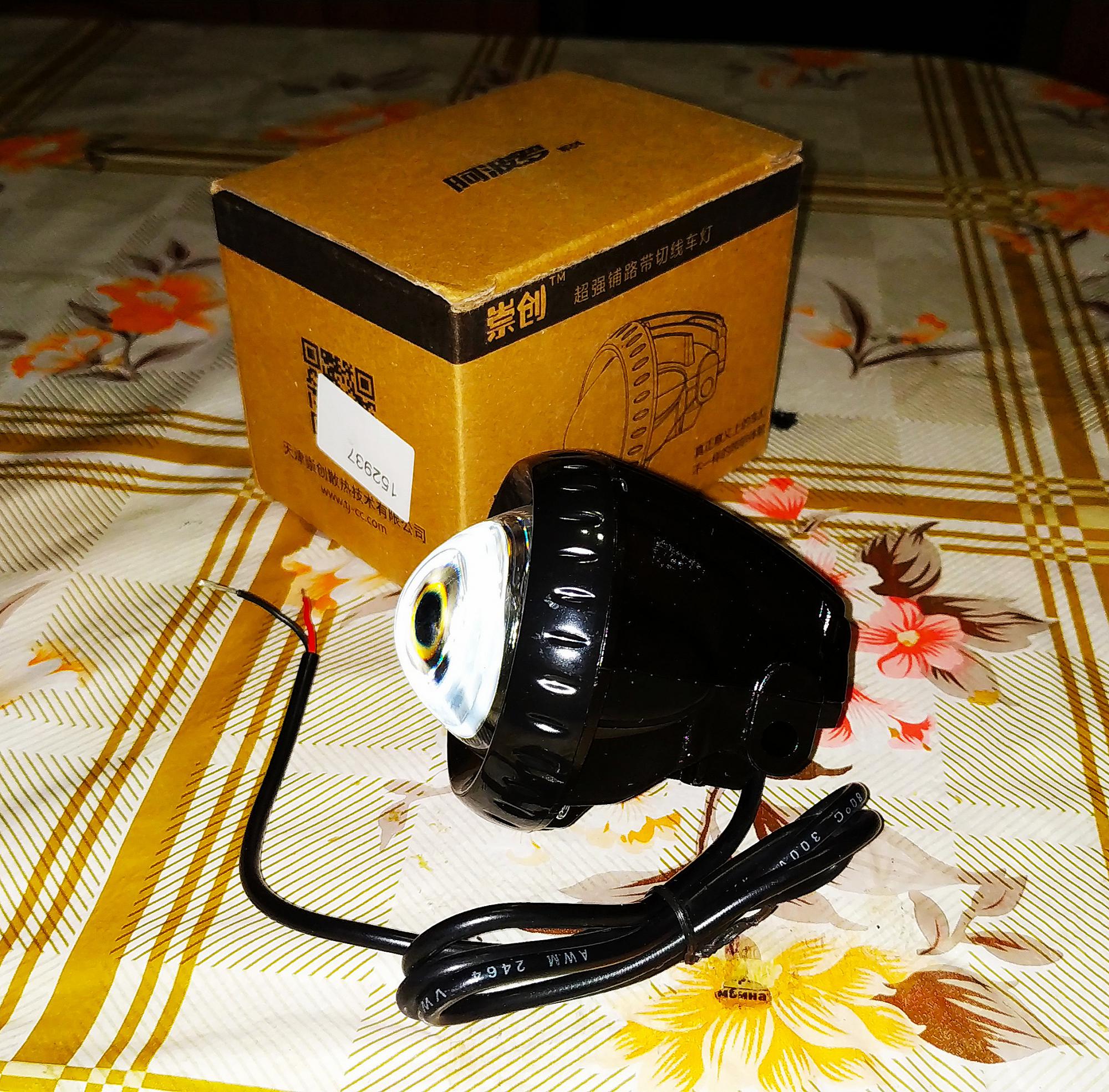

Это временная фара:
Сегодня купил правильную, с свето-теневой границей, светит бомба:

Если использовать родное крыло, то я бы его сдвинул назад ровно на всю длину, т.е задние дырки крепления перекочевали бы ближе к колесу и здесь бы сделал ручку
Всем мира и добра!
Hobby_t
Что это за уголок такой, от чего? Форма чудная какая-то...  O_O

Это временная фара:
Интересная реализация крепления! А верхняя часть крепежа как устроена (или это электропровод)?
Присоединюсь к вопросу 1Viktor: можно ссылочку?
И было бы интересно глянуть на нее в деле.  :ah:

Тоже воткнул себе фару двурежимную. Жду кнопку от китайцев. Сирену поместил в корпус фары. Её не видно и орёт как надо.
a.l.e.x.100
У меня две Народные фары стоят на самокате. Подтверждаю, отличные фары, но для нормальной езды ночью нужно две(ближний-дальний), если на тротуаре с максималкой 25км.ч сгодится и одна. Я как то не любитель ставить фару спереди самоката, не совсем симпатично выдаётся вперёд, поэтому кто купит одну, то думаю будет неплохо если с одной стороны с боку будет фара а с другой сигнал или универсальный бутылкодержатель (убедился за сезон что вещь нужная когда долго катаешь, да и музыкальные системы подойдут для фиксации. Ну или бутылкодержатель с зади на рулевой штанге а сигнал с другого боку от самоката)). Ну вот не нравится мне когда наляпают фар с акумуляторами аля париж дакар с торчащими проводами или хомутами- кронштейнами из сантехники((.

Цитата: 1Viktor от 08 Нояб. 2018 в 13:11Она от 48 вольт питается,
от 12 до 80в
Цитата: 1Viktor от 08 Нояб. 2018 в 13:11а переключатель есть?
а там спросить ?

Цитата: Бублик от 08 Нояб. 2018 в 01:54фара зачётная но быстро придёт осознание того что одна хорошо а две лучше ))
Сразу четыре штуки купил )))
Цитата: 1Viktor от 08 Нояб. 2018 в 09:39двинул назад ровно на всю длину
Пробывал, при полном сжатии цепляет за колесо.
Цитата: 1Viktor от 08 Нояб. 2018 в 08:58Дай ссыль на фару
Цитата: Hobby_t от 08 Нояб. 2018 в 10:05можно ссылочку?
Есть на форуме:
Arctic 10W v1 (https://electrotransport.ru/index.php?topic=47363.0)
Arctic 25W v2 (https://electrotransport.ru/index.php?topic=53089.0)
